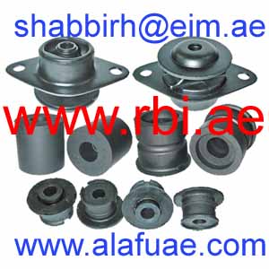

    Господа а скажите почему эти подушки не подходят? Каталожный номер i404400z от RBI ?
    Надо втулки точить под них?
    #420 play_angel67
    Отправлено 30 октября 2013 - 08:44
    play_angel67
    • 1 878 сообщений
    • Москва, Медведково
    • KIA Sorento 1, 2005г.
    Это копмлект на пикап. Он не полный.
