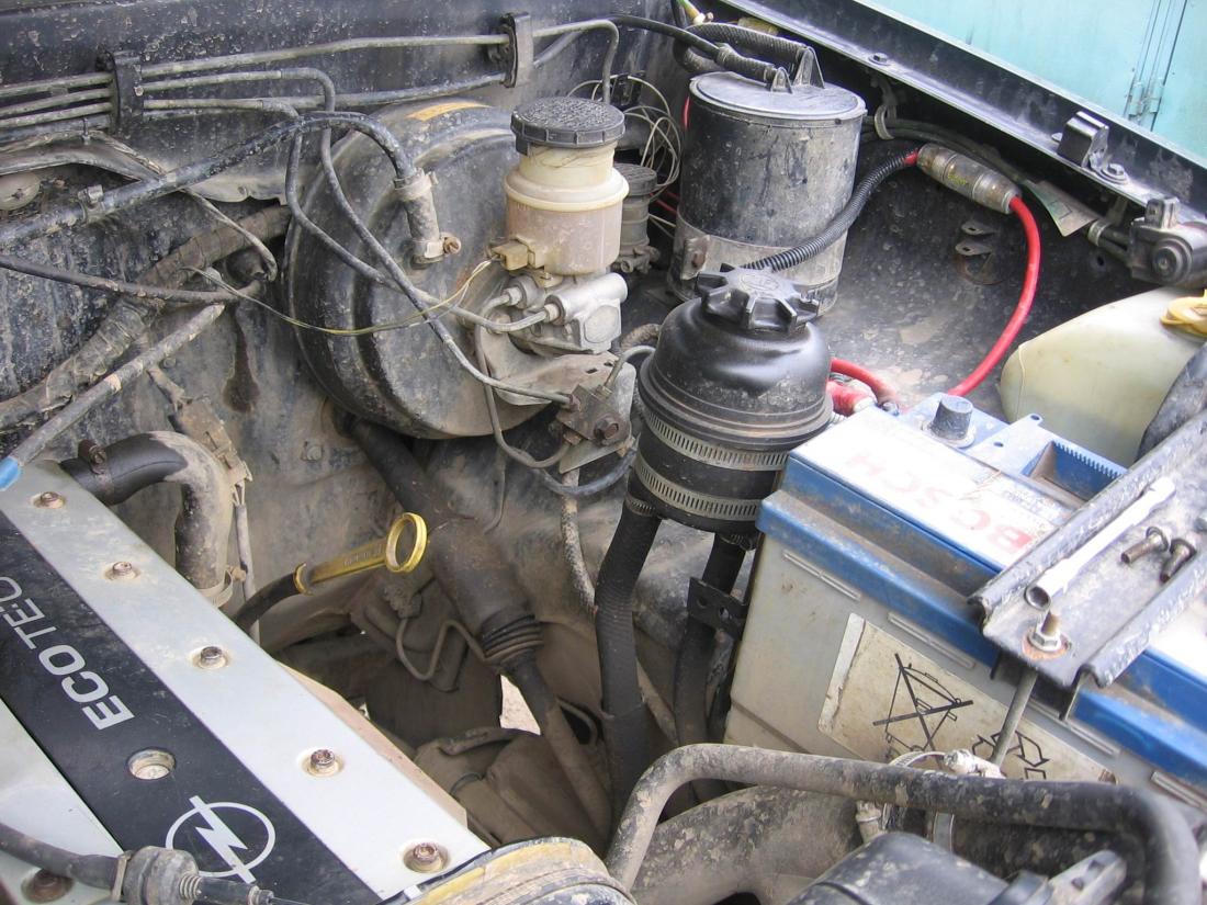

    Может подскажешь тогда, параметры штока ГТЦ на старых и новых (коротких) ГТЦ одинаковые? Интересует начальный вылет и рабочий ход
    кстати, сейчас посмотрел - а у меня на Фросе А. оказывается, точно такой же ГТЦ уже стоял...

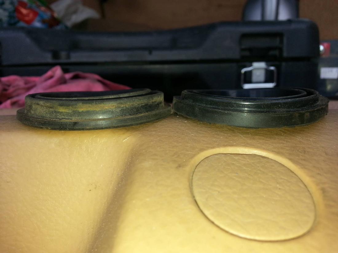

    Купите мне, плиззз, пыльники поршней с мягким краем, вот их фотки (интересуют старые, новые рядом - это пыльники с жестким краем, которые в этот суппорт не запихаешь)
    По китайским каталогам номер переднего ремкомплекта с МЯГКИМ пыльником - 9100596FC(FC означает мягкий пыльник). На Экзисте их отдельно не продают, возят только комплектами под номером 9100596, а туда кладут что душе китайской угодно...

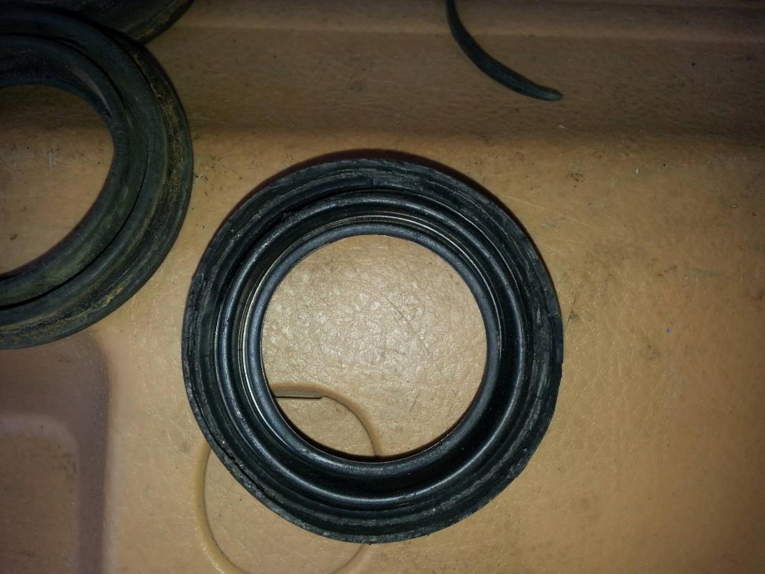

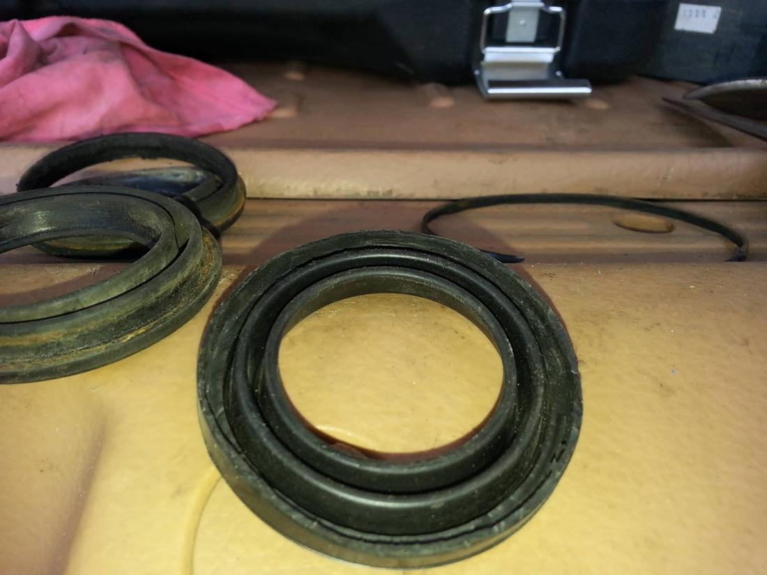

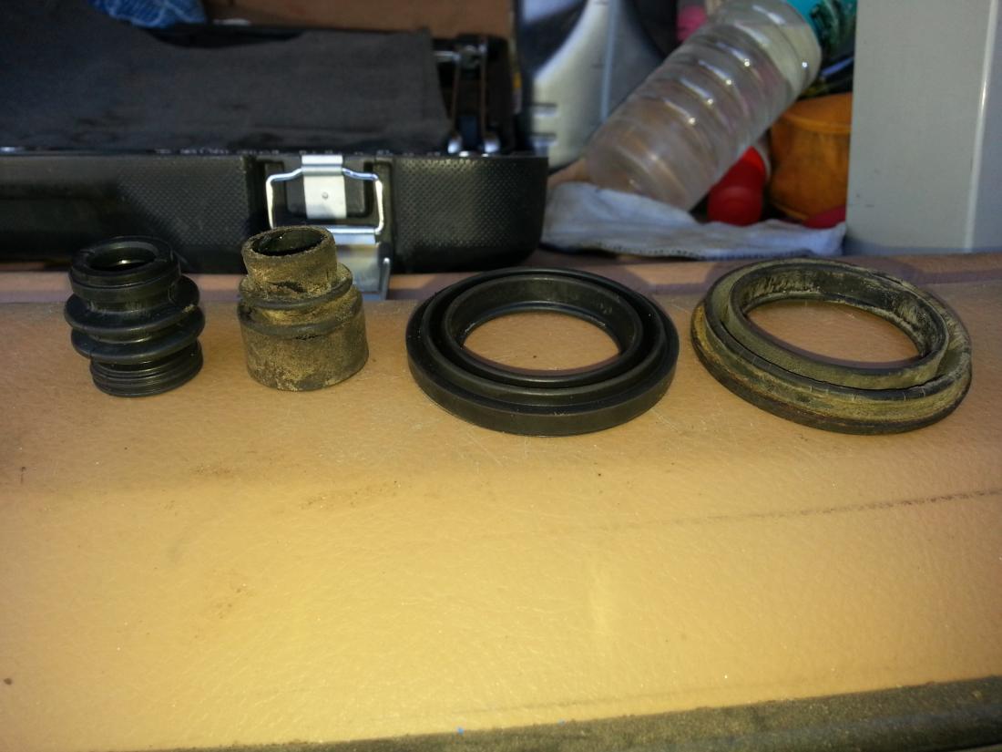

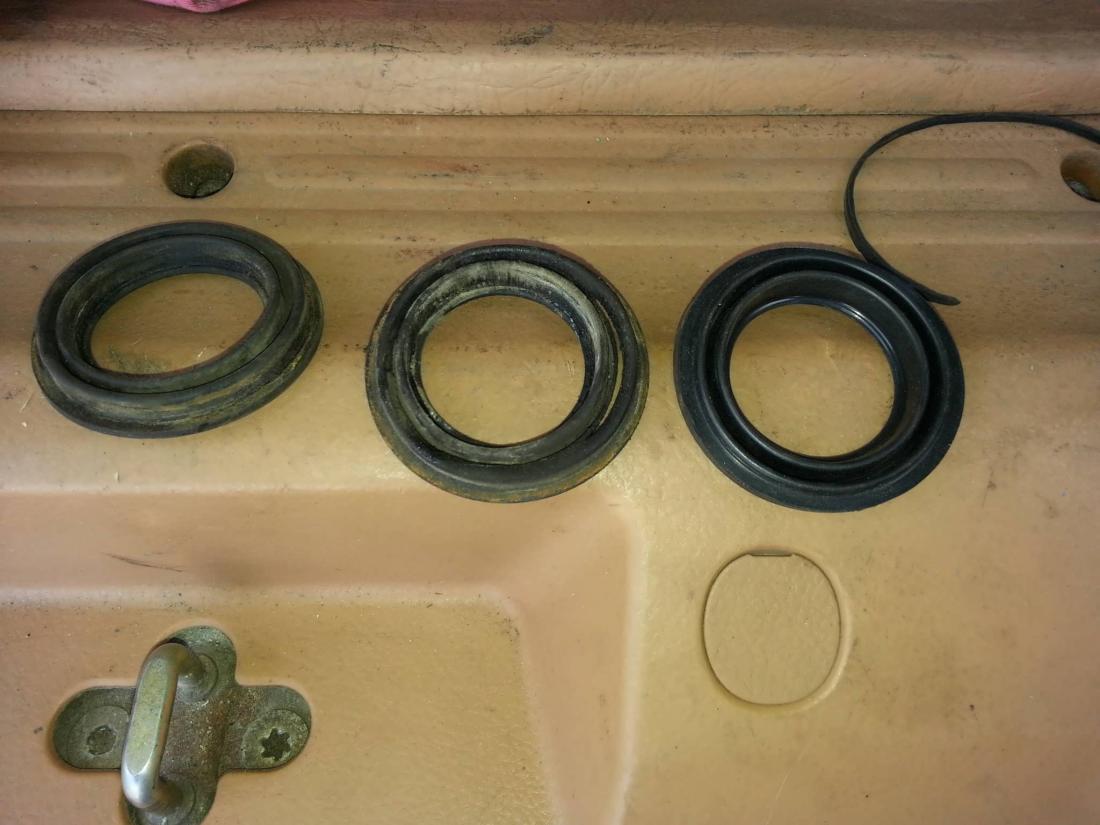

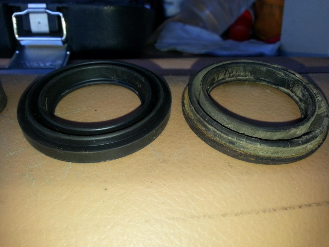

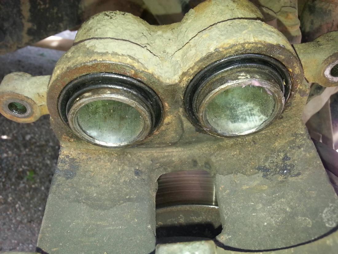

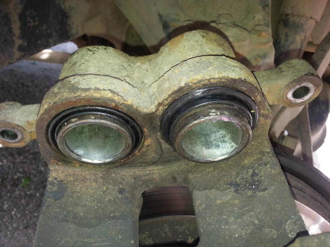

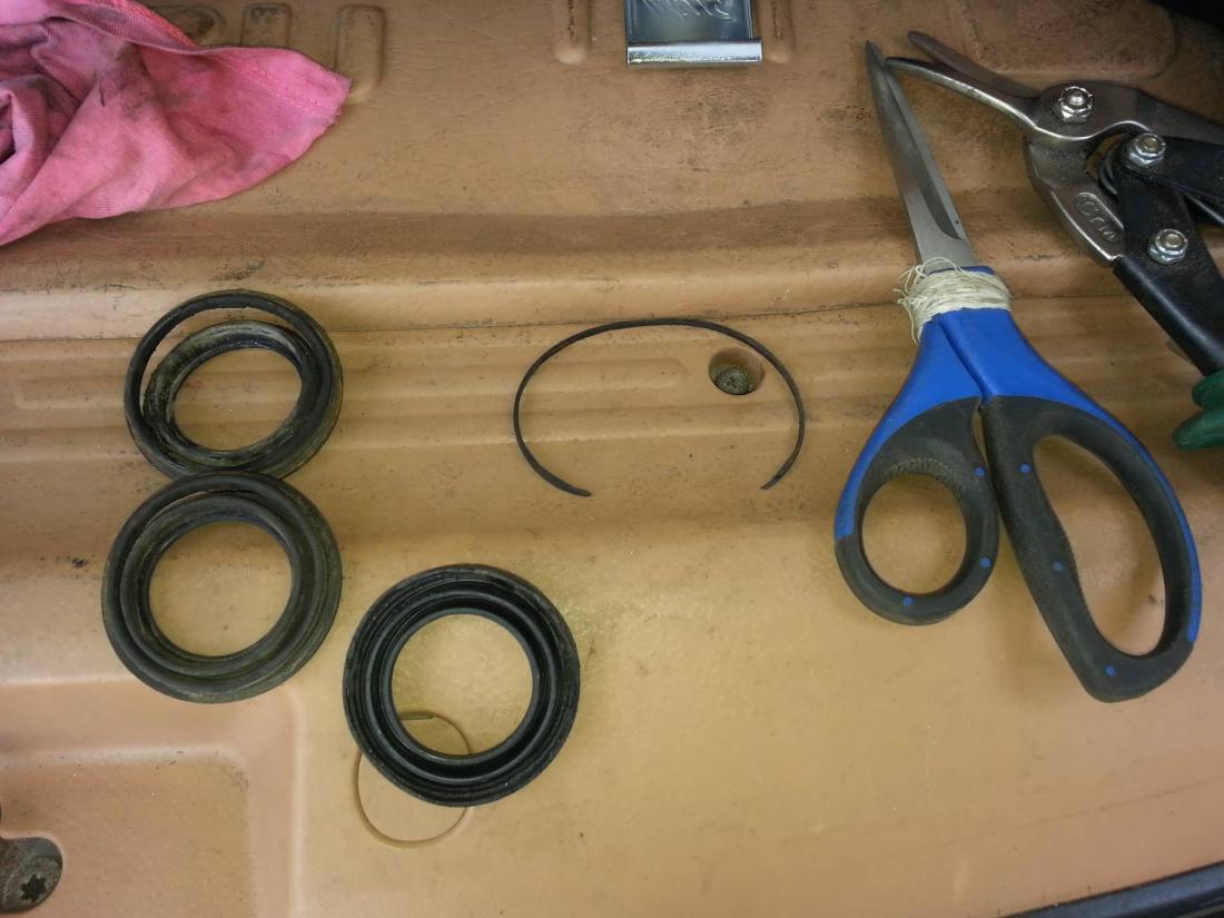

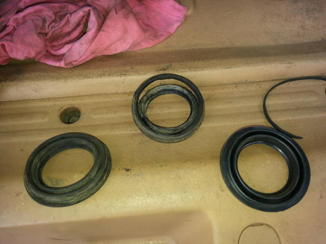

    Сегодня был вынужден заняться колхозом, все резинки пыльников на суппортах рассыпались в хлам, надо было что-то делать.
    В итоге пришлось вспомнить, как снимать шкуру с тушки убиенного зверя. Ничего не смог придумать, кроме как распотрошить пыльники с жестким наружным краем и переколхозить под свои нужды. Из этого пыльника аккуратно острым канцелярским ножом вырезается металлическое кольцо и край пыльника подрезается по ширине.
    В результате встали нормально, но в брод с такими пыльниками лезть не вариант, в суппорте сидят не особо плотно
