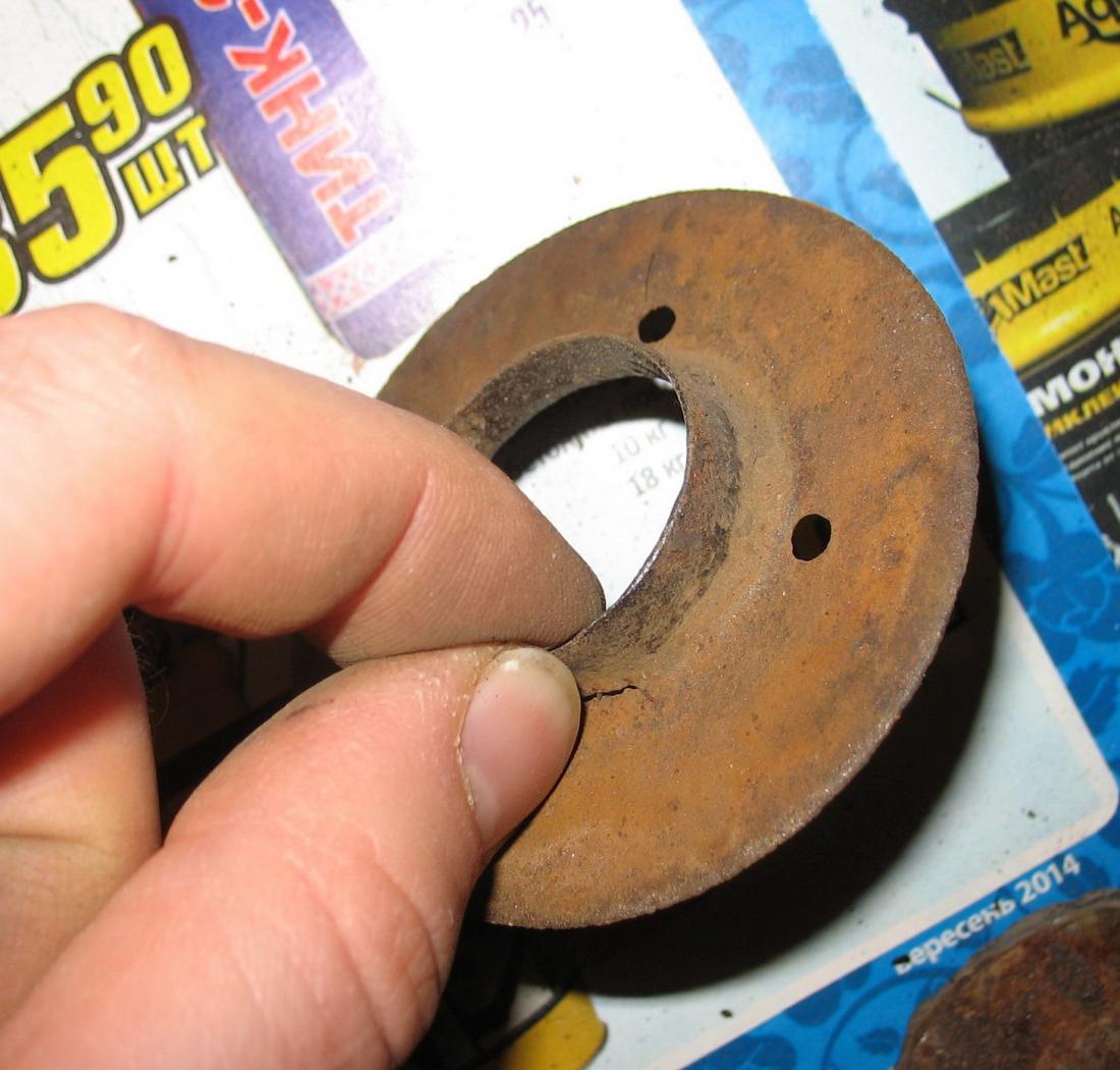

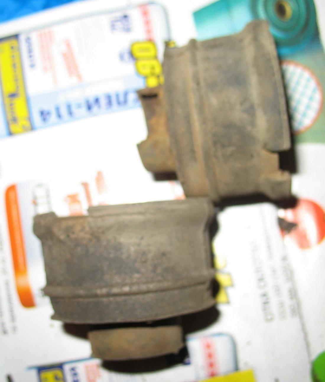

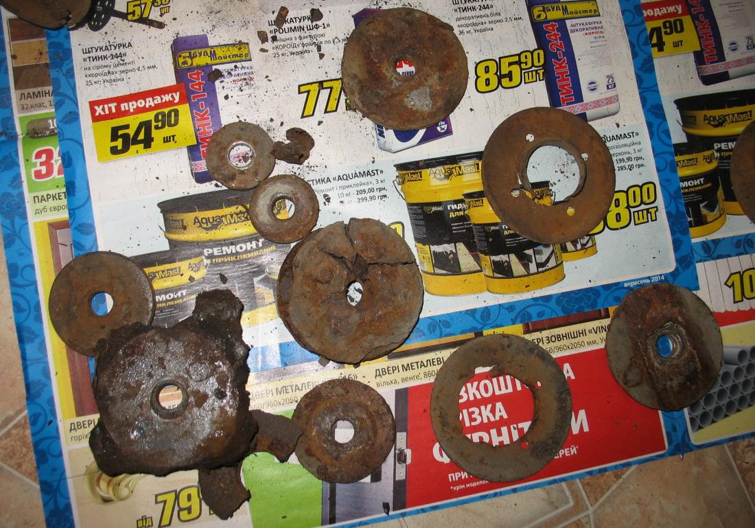

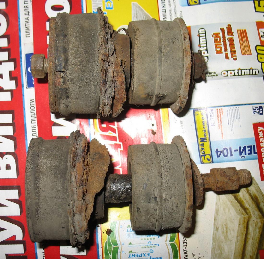

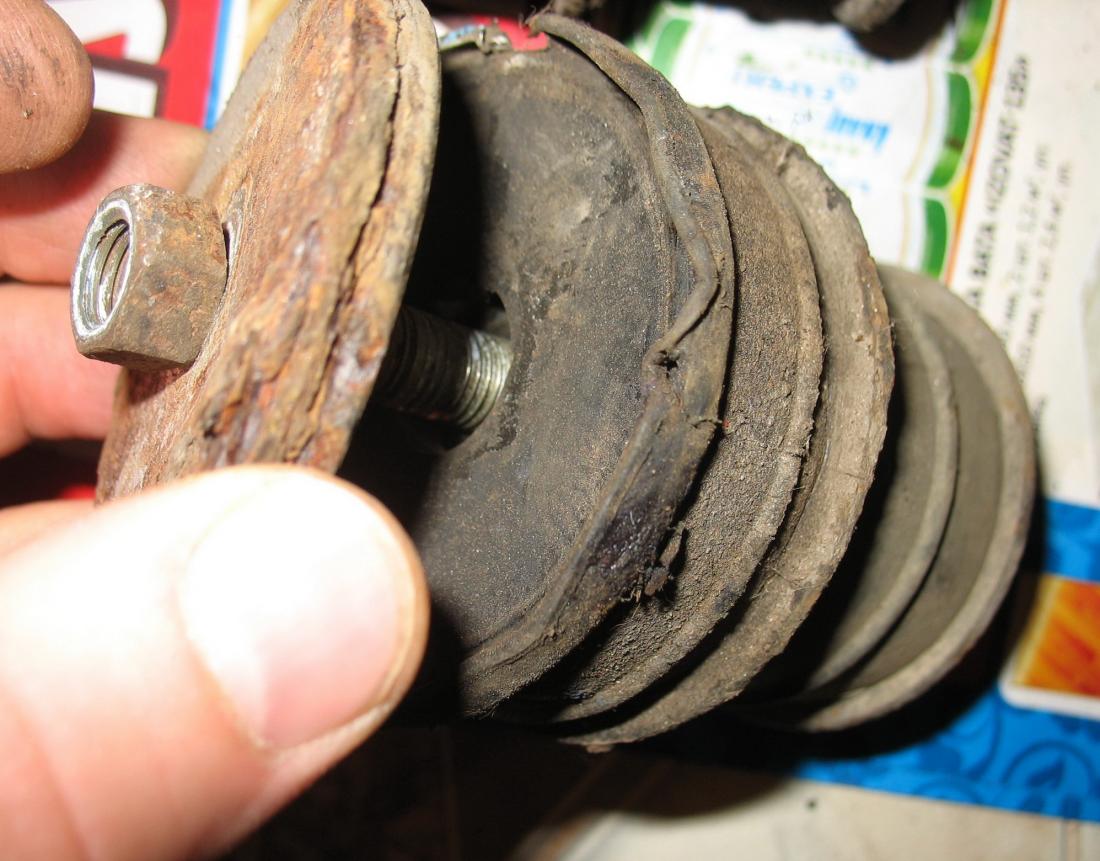

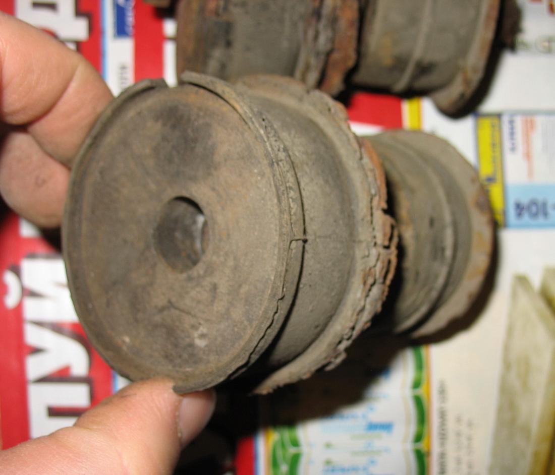

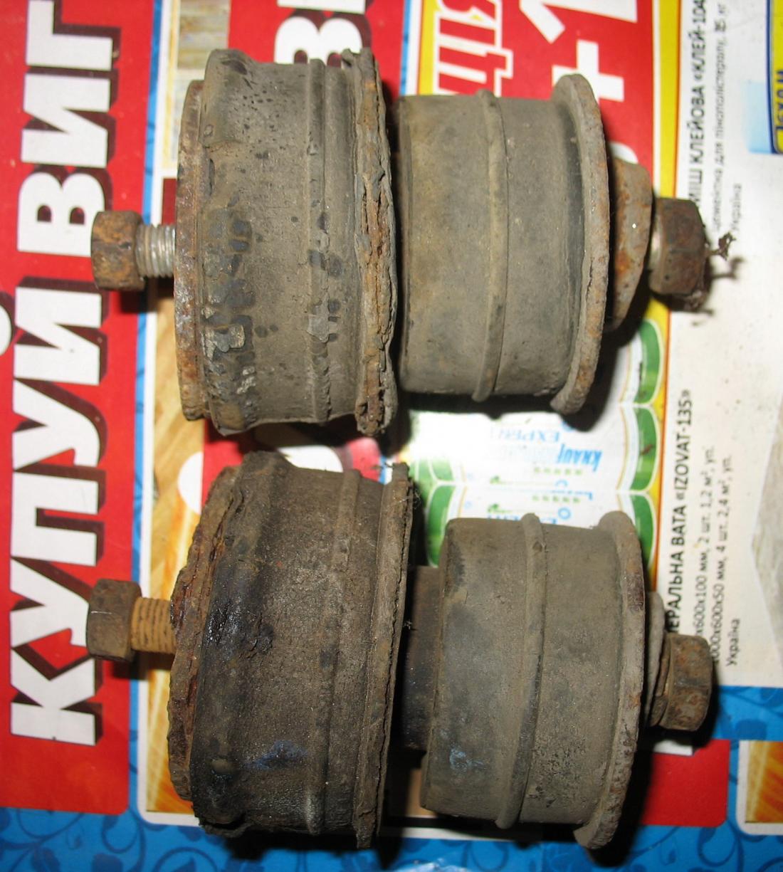

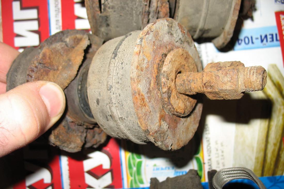

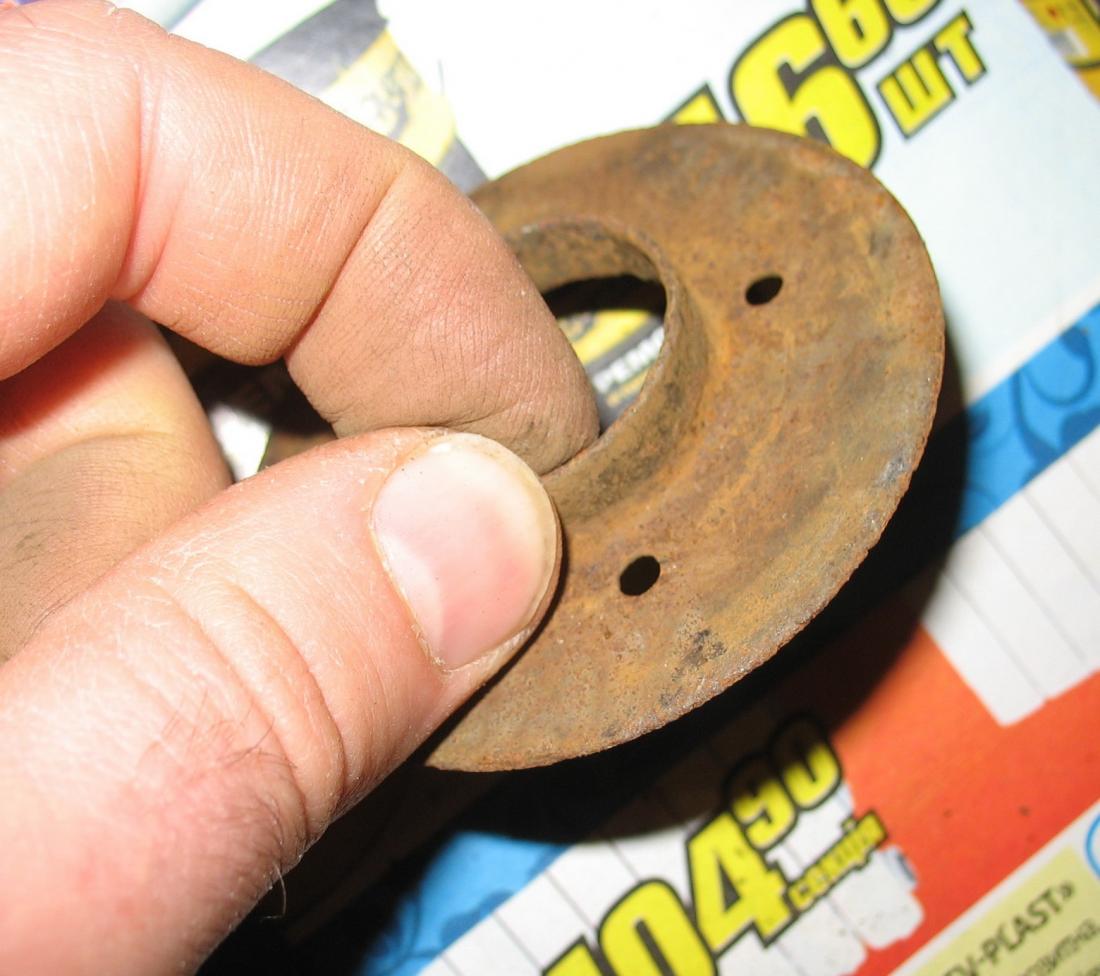

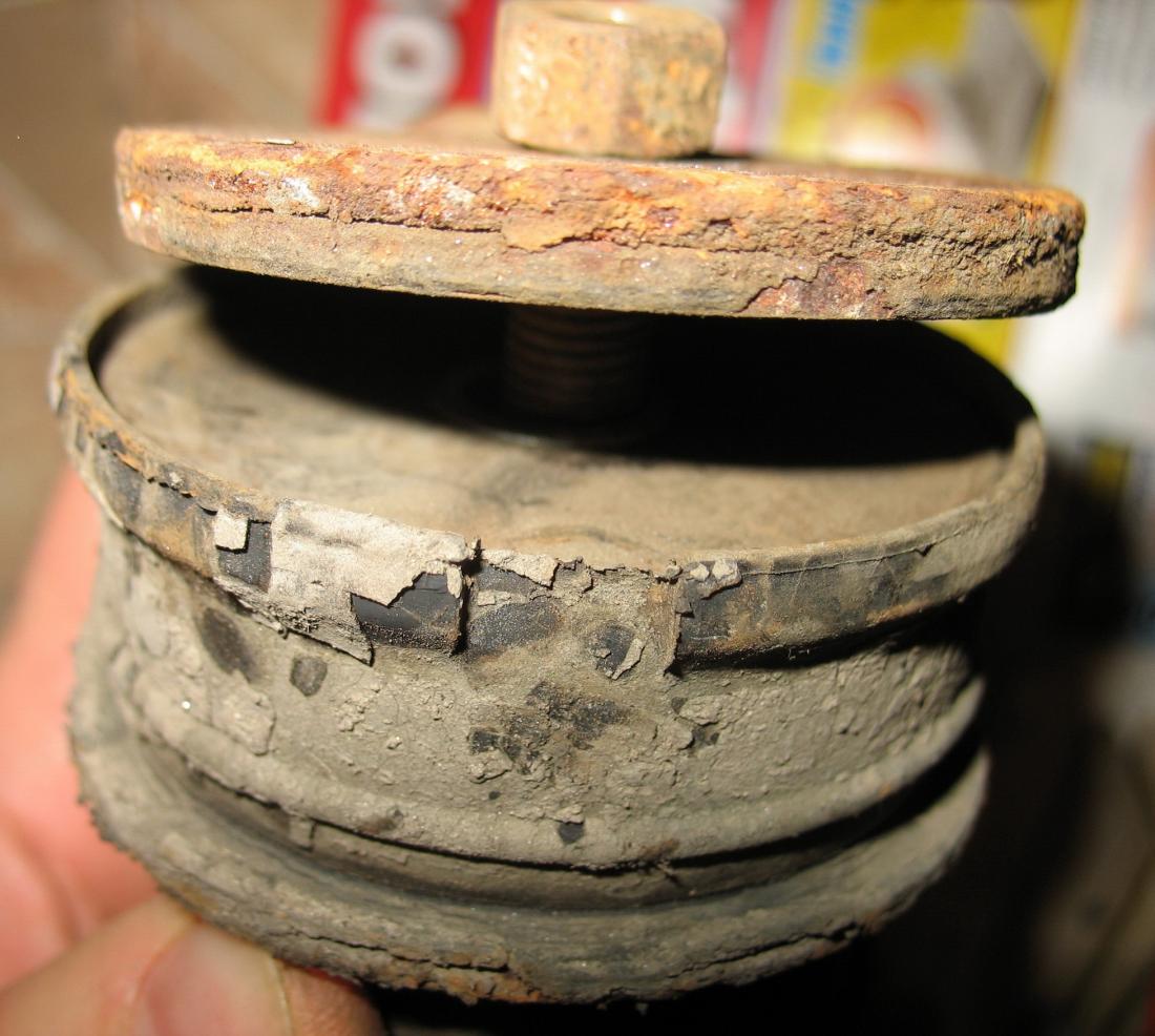

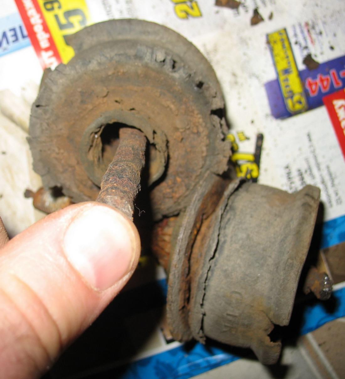

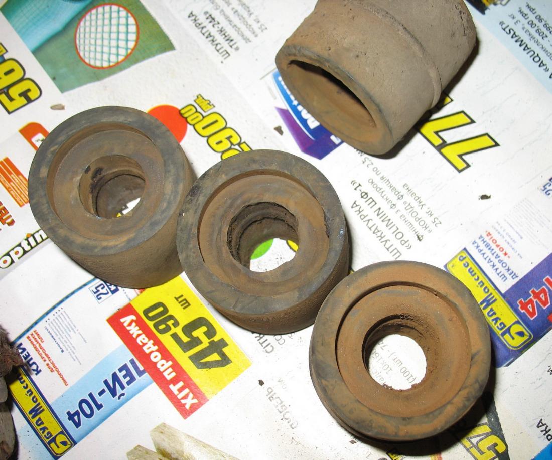

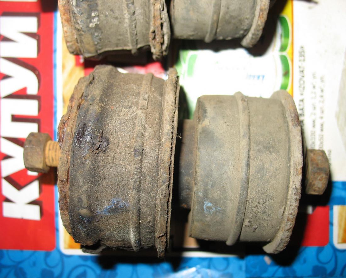

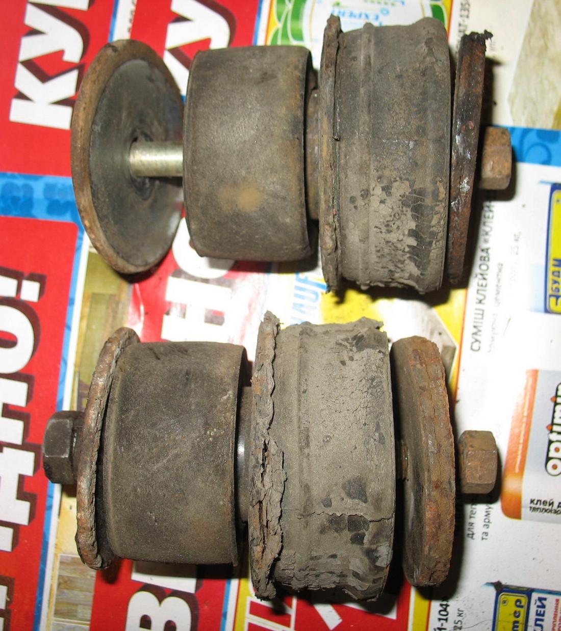

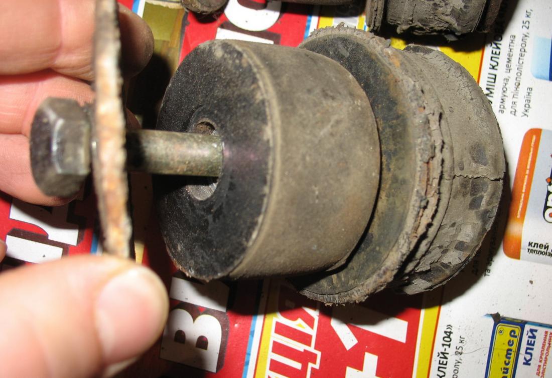

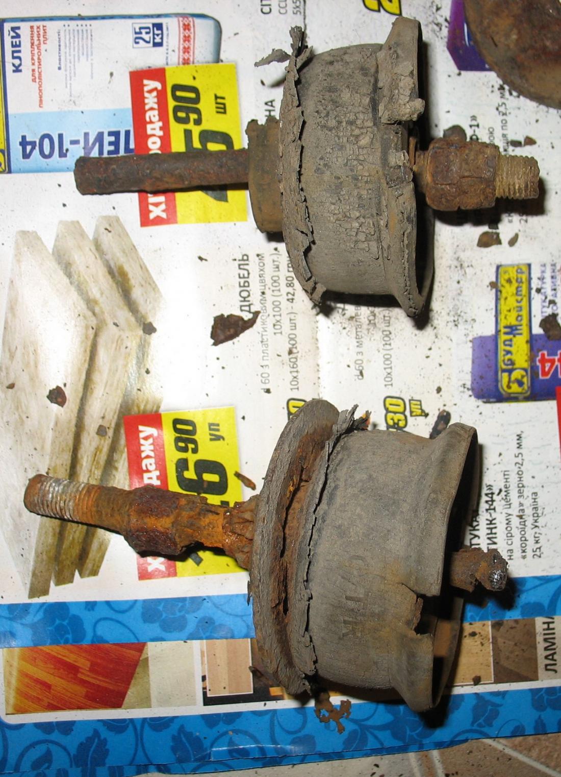

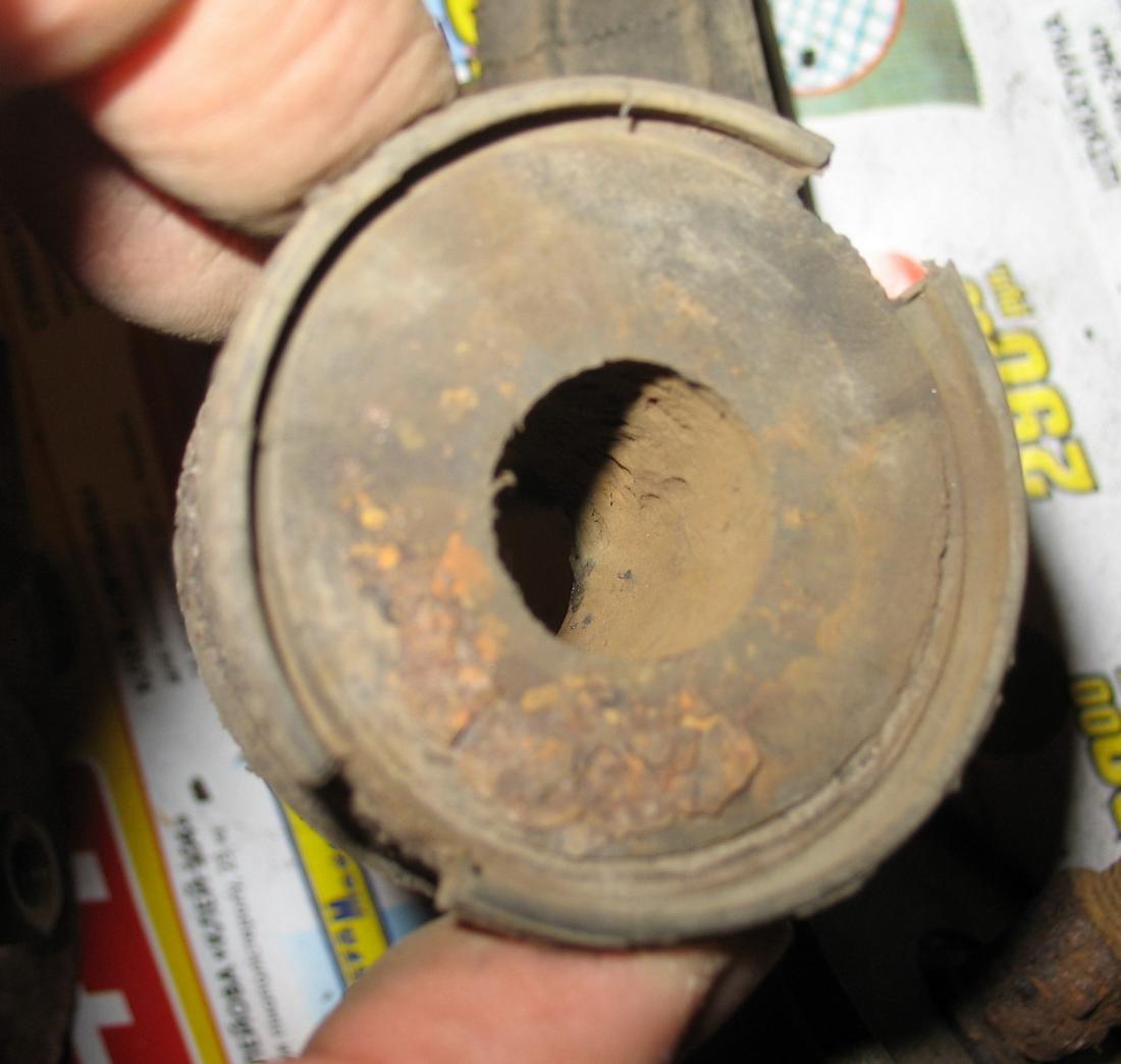

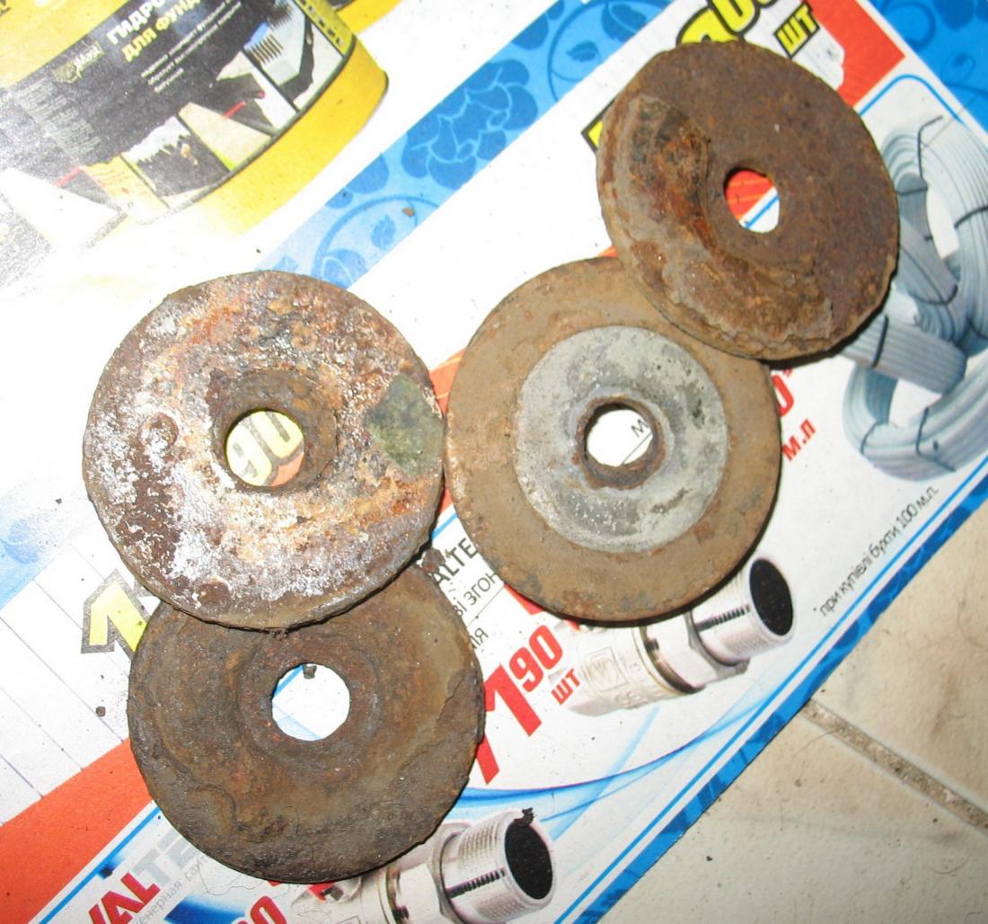

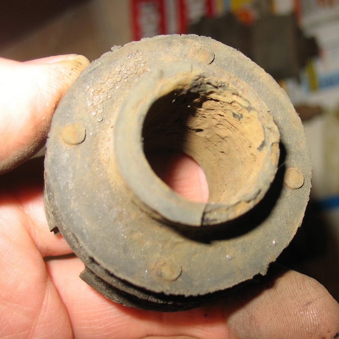

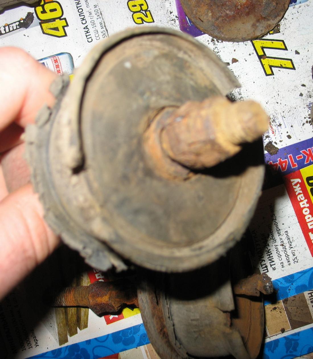

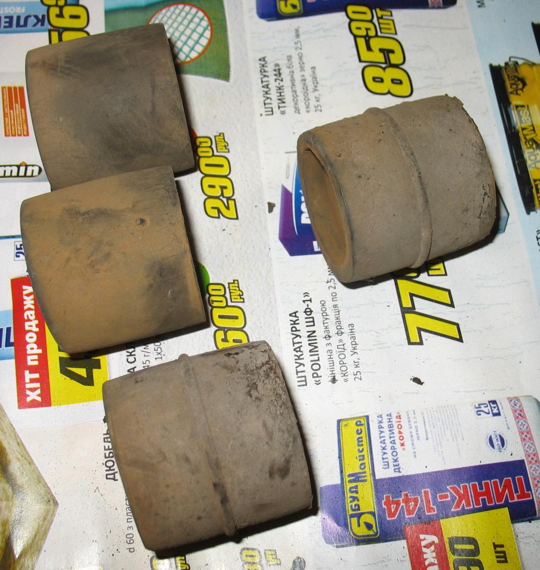

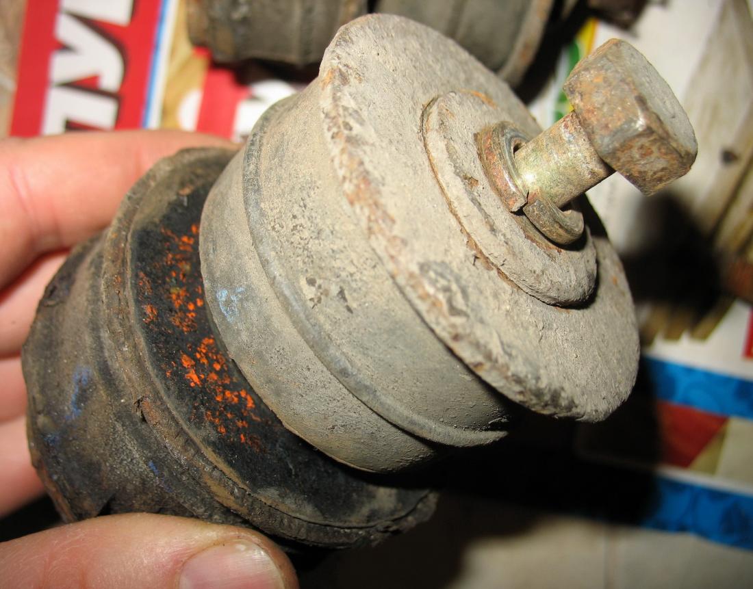

    А вот так выглядят подушки кузова у 29 летнего Труппера :-)
    Некоторые составляющие даже немного сохранились.
    И еще вопрос, вот по шайбам полная ...0па. Большая часть рассыпалась, склеилась и т.д. как и болты впрочем. Сколько шайб и куда идет на каждую подушку, дело в том, что снималось это все без меня, я уже получил богатство от сварщика в ведре со словами, "смотри какая кака, найди новые". В общем вопрос: Как и куда и сколько шайб ставится на подушке, что за хитрые шайбы на последних фото, которые с бортиком и перфорациями и т.д. И еще вопрос совсем уж для глупого неджипера, какие из этих подушек какие (передние, задние и т.д.)

    #408 MihaZ
    Отправлено 25 января 2015 - 14:34
    MihaZ
    • 2 005 сообщений
    • Петрозаводск
    Попробую вспомнить. по шайбам, от кузова вниз: две толстые шайбы, подушка с выпуклостью (в некоторых подушках были заводские металлические усилители - на последнем фото именно они), потом кронштейн рамы, нижняя подушка (со впуклостью), широкая тонкая шайба, узкая толстая шайба, гровер, гайка. По местам установки подушек: под мордой высокие подушки маленького диаметра, под попой - низкие подушки большого диаметра, остальные не помню. Шайбы, те что толстые и спекшиеся, они такие и есть, устанавливаются под кузов.
    #409 Dohtor
    Отправлено 25 января 2015 - 14:50
    Dohtor
    • 373 сообщений
    • Днепропетровск
    Спасибо, нужно попытаться разобраться, хотя конечно выпуклостейи впуклостей на них уже почти не осталось, теперь нужно еще попытаться найти более менее живые подушки от чего-либо + разжиться нормальными метизами. В общем есть чем заняться.

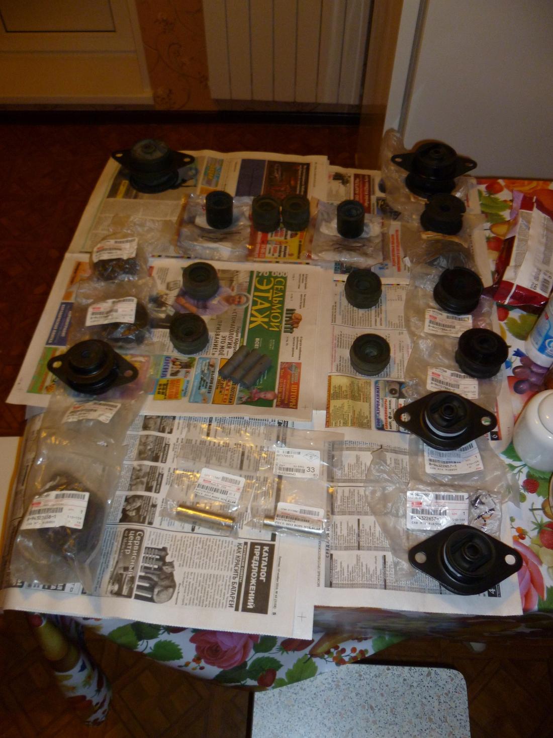

    #416 elfozo
    Отправлено 25 января 2015 - 21:13
    elfozo
    • 107 сообщений
    • Сургут
    • Trooper'91, 4ZE1
    В свое время долго собирал эти подухи. Заказывал от разных поставщиков, было много отказов. Но в итоге удалось купить практически все.
    Может поможет. Верх фото - это как бы перед трупера. Номерки тоже можно там прочитать.
    Это на 5-дверку.
    #417 MobiDik
    Отправлено 25 января 2015 - 21:16
    MobiDik
    • 176 сообщений
    • Ростов-на-Дону
    • ОФА c20ne 1995,Исузу Трупер 2,8 1991
    Нижние подушки двух видов :"короткие толстые" фото слева вверху,на снимке они правее.И "тонкие длинные" фото слева внизу.У меня в таком же состоянии ,менять их не собираюсь,они порепаные,но не порватые.(пока не вижу смысла).Да и менять их если потом вдруг порвуться,что врят ли, проще простого-они ведь нижние.Верхние подушки у Вас я смотрю только одного вида.(на моем квадратно-фаром их 3 вида).У меня им тоже крандец.Искал RBI -не нашел .Оригинал 8 941 57 886 2 и 8 942 277 78 3 (если не ошибаюсь) .С разборки эти подушки я бы не брал,если хотите поставить и забыть про них.Шайбы нужных размеров -ваще не проблема ,на авторынке и в метизах.Нужно просто брать ржавые родные и по ним подбирать.Болты и гайки-тоже не проблема -на авторынке .И они будут лучшего качества ,чем оригинальные .С болтами подушек японцы сьэкономили,взяли похоже не автомобильные,а из хозмага,самые дешевые.
    Втулки.Оригинальные втулки я бы не ставил-гавно,тоже видимо из хозмага,самые дешевые.Нашел по интернету толстостенные трубки из нержавейки ,вешь.Никогда в них не закиснут болты,правдо цену за метр заломили много,не купил.Закажу наверно токарю из прута нержавейки ,или опять поищу толстостенную трубку нержавейки. Подходяшего диаметра есть кооперативные (именно кооперативные,заводские не подошли) втулки для штанг от жигулей.Но они из черного металла ,слабая оцинковка.На сколько хватит-х.з.
