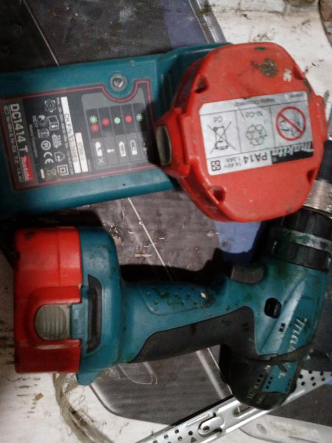

    Пользуясь случаем,спрашиваю! Андрей,те аккумы,что сейчас у Володи,в этот Шурик пойдут? Просте ниразу не менял.IMG_20170215_185640.jpg
    #413 BorBoss
    Отправлено 15 февраля 2017 - 19:04
    Открой и посмотри, что за банки внутри: размеры, тип и ёмкость.
    Хотя тип и ёмкость на наклейке написаны: никель-кадмий 1300 мач
    При 14,4В вроде ставится 12 штук цилиндров размера что-то вроде 23х43мм

    #415 BorBoss
    Отправлено 15 февраля 2017 - 19:14
    А, вот они https://ru.aliexpres...2789756689.html только надо читать отзывы и обзоры, китайцы часто врут с ёмкостью, могут в несколько раз
    Те, что у тебя внутри, наверняка в бумажке грязного цвета :)
