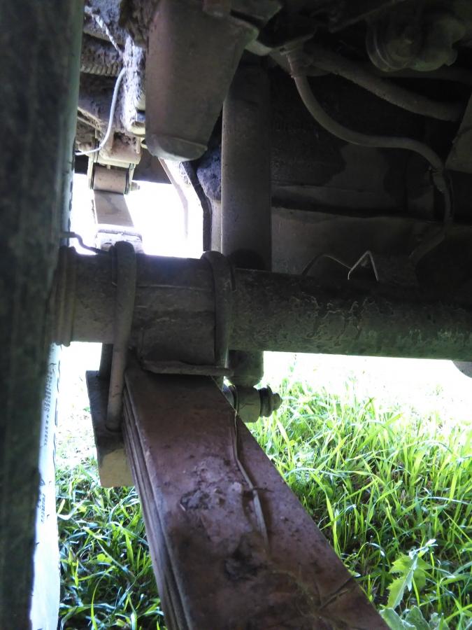

    там уголок приварили, видимо что бы мост не уходил на стремянках
    Нихрена не понял. Может уголок к раме приварили, чтобы не стремянки, а серьги вперёд не сложились?

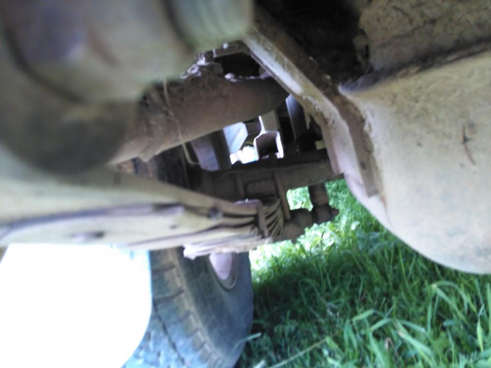

    фото
    #404 OFA
    Отправлено 30 июня 2017 - 08:34
    • 42 516 сообщений
    Как и следовало ожидать, родной башмак на чулке моста сгнил и вместо него приварена самопальная конструкция. Да и стремянки на волговские смахивают по виду.
    ну я так и сказал. колхоз.
    на втором фото видно где крепился зад родных пружин и на сколько передвинули на зад

    Так,родных пружин там отроду не было, рессоры стояли с рождения авто.
    #407 OFA
    Отправлено 30 июня 2017 - 09:35
    • 42 516 сообщений
    А кто про родные пружины говорит? Там делается так. С рамы скручивается отбойник моста и с него срезается резиновый буфер. Вместо него наваривается чашка под пружину. Такая же чашка наваривается на пластину, которая лежит свреху на чулке моста под стремянками. Вот и готово место под пружину. Получается рессора+пружина. Буфер уже подбирается подходящий и крепится на одну из чашек. В техничке это уже сто раз обсуждалось.

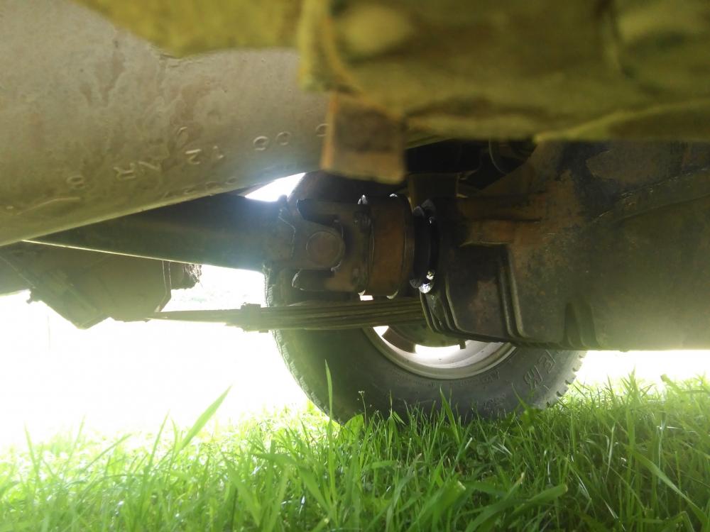

    я тут на днях 600 кг. перевозил и ни особо заметил что бы сильно просел зад
    вот я и подумал, ра у меня рессоры от газели, то может и не обязательно должен ад быть адран
    тогда пружины мне еще рано ставить
    просто нужно всё выровнять, что бы втулки на рессорах не так съедало и всё
    еще забыл уточнить. заметил что в том месте где кардан крепится к мосту, зазор есть. примерно 1 см.
    думается мне, может это у меня хвостовик откручивается ? или у всех так ?

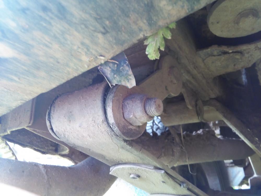

    вот на фото видно

    #413 andira2002
    Отправлено 30 июня 2017 - 09:57
    • 10 622 сообщений
    http://forum4x4club....c=118204&page=1
    колхоз раз.
    http://forum4x4club....806#entry986840
    колхоз два.
    http://forum4x4club....11#entry1569520
    колхоз три

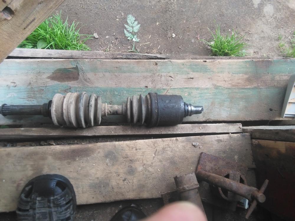

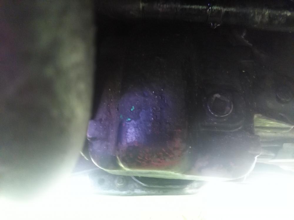

    а вот так у меня обрезало шруз и фото самого моста. переднего
    там и номер какой то есть
    спасибо. на третьем колхозе не понял, серьги почти стоя стоят, это уже на опущенной машине ?
    у меня они сразу ложатся.

    #415 andira2002
    Отправлено 30 июня 2017 - 10:13
    • 10 622 сообщений
    как и есть стоят.
    домики рессор или у джастика были или из обломков делать.
    я второе делал.
    стоят насмерть.

    #417 Anatolich
    Отправлено 30 июня 2017 - 10:18
    Anatolich
    • 2 373 сообщений
    • СПб
    ШРУС

    ШРУС
    ага.
    я и говорю, вона как шруз обрезало
    бяда  :dezl:
