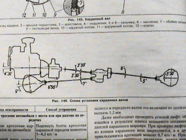

Жень , тут показано на какие углы повёрнуты мосты и агрегаты 66 , чтоб небыло вибраций карданов. К нашим авто это тоже частично относится . Вот только угол поворота переднего моста 66 мне непонятен .............совсем непонятен .............. Подожду комметарии более опытных товарищейёпт, а по-русски?
у меня образование гуманитарное, а машину чиню методом тыка

Какая НАХ пушка........................опытные товарищи говорят что 66 быстрее 70 с пушкой не едет ))) и ему пох на углы
