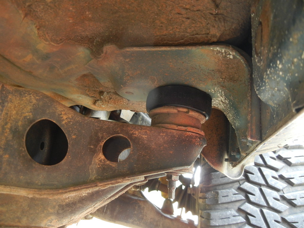

    Что скажете про хоккейные шайбы? (фотка не моя) ____________________________.jpg
    Да всё это уже обсуждалось... Не прокатит.. Треснут они от натуги в самый неподходящий момент, как головка сыра по торцу..
    УАЗоводы раньше ставили апосля отказались, то ли шайбы не те пошли, но как итог трескаются со временем. проще капролона стержень купить.
