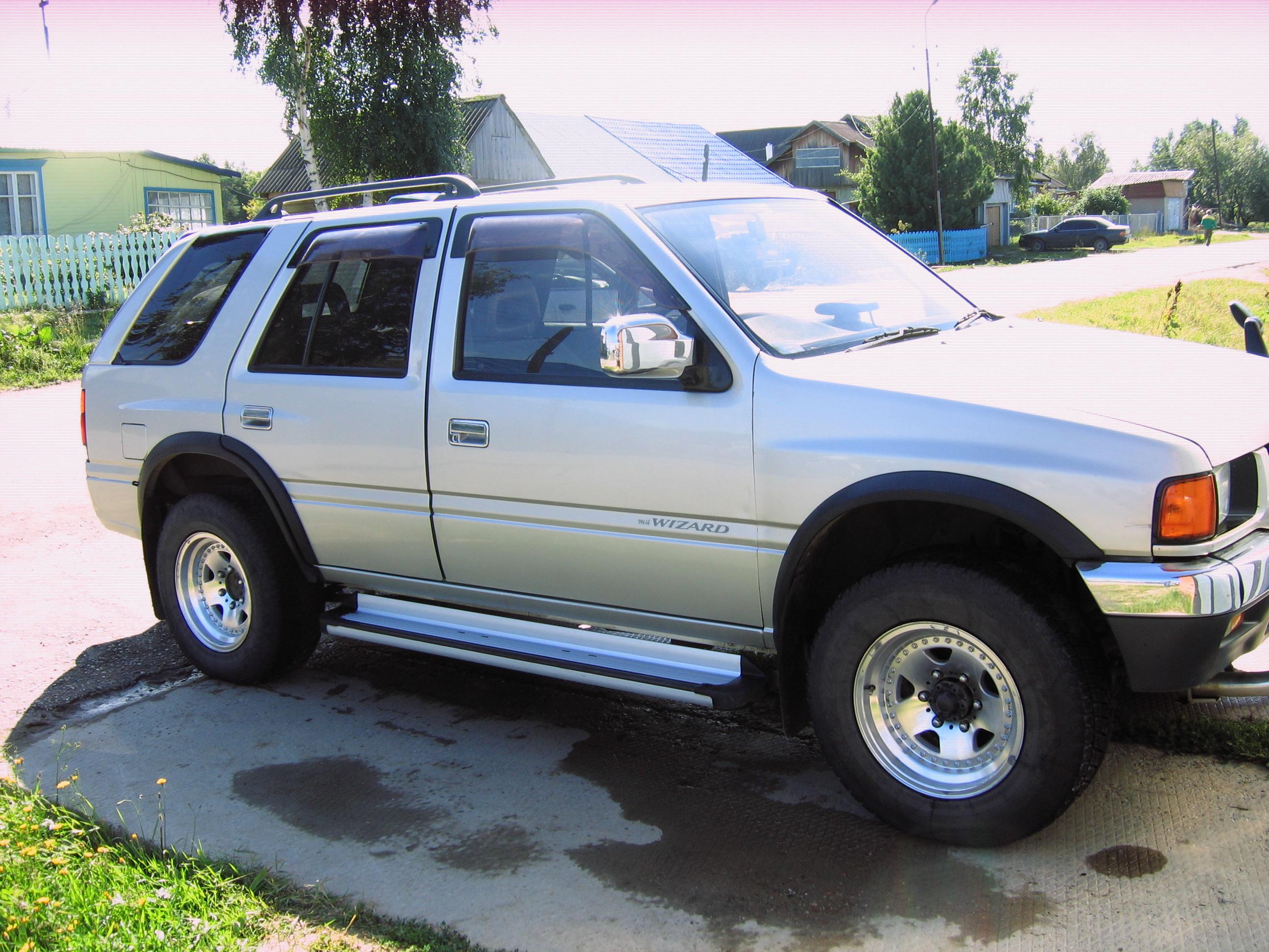

    Прости, не хотел грубить. Не знаю я в этих компьютерах нихрена... Вон у Дона Педро спроси, у него что ни пост, то "картинка с выставки" :) А машина у тебя действительно хорошо смотрится, японское качество, да тем более 90-х годов это .... фантастика, одним словом. Визард у одного знакомого, 97 год, как игрушечка, 3.1 дизель, автомат... всё работает, всё исправно, выглядит как с конвейера. Фотка есть, но качество не ахти. (зато без радикала :) :rolleyes: )
