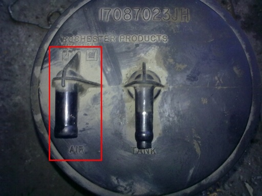

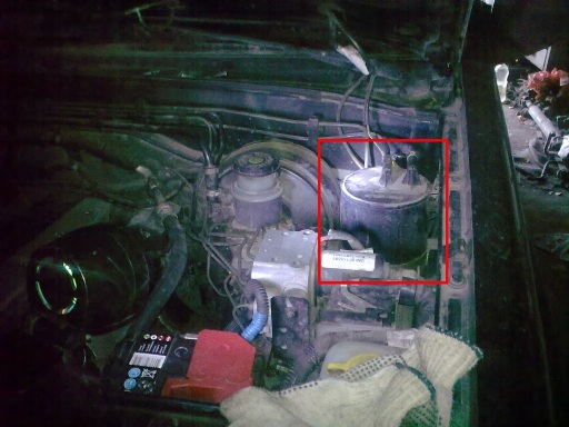

    21112010110_.jpg вот он (везде в красном прямоугольнике). Сам долго думал что это. Наткнулся в электронном каталоге. Конструкция кажется запаяная. Внутри что-то есть.Кажется угольный фильтр.Jay выкинул его и заглушил выход с бака "tank" топливным фильтром бумажным. Меня интересует соединение между выходом "air" и системой омывателя лобового стекла (зеленый прямоугольник). Пластамассовый патрубок и клапан-тройник были как-то соединены. Меня интересует КАК. Может клапан этот обломан...хз.(четвертый картинко)21112010111_.jpg 21112010118_.jpg 21112010133_.jpg
    это не клапан-тройник, там должен быть обратный клапан, который не дает жиже стекать назад в бачок омывателя. А связи между ними никакой не должно быть.а в плане адсорбера, который ты называешь топливоиспарительным баком, я его оставил на месте пока, чтобы меньше воняло бензином

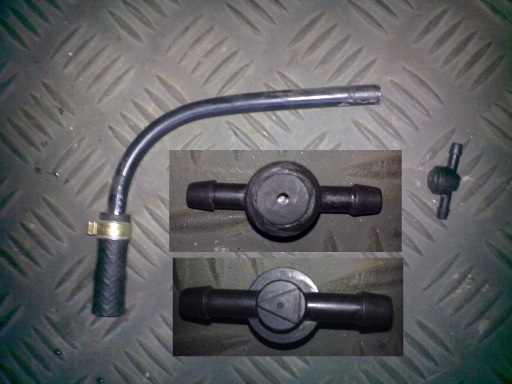

    21112010133_.jpg на фотке у меня 2 детали вместо одной.Подскажите КАК оно было соединено ( в какую сторону стрелка клапана), обломан он или нет не знаю, вид сверху клапана есть. КАК у вас это хозяйство соединено?Подозреваю, что из тонкого отверстия (вид сверху) уходит вода на задний омыватель (как раз через адсорбер)и сейчас он не работает т.к. вместо этого чуда стоит просто железный переходничек.Я уже пару месяцев так езжу - бензой не пахнет, хотя обороты ХХ плавают вниз пару раз за минуту провал.
    Между адсорбером и омывателем нет никакой связи, ни электрической, ни физической... Это разные детали, разных систем. Клапанок этот, который на фото, установлен может быть где угодно, на моём авто он просто на шланге висит.

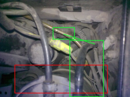

    На фотографии у тебя детали никак не связанные между собой(клапан омывайки и "шланг от бочки")http://forum.4x4club...a...st&id=47403По порядку.1. Бочка, что улавливает газы с бензобака концом "Air" при помощи шланга(у тебя на фото) выводится в пространство под крылом. Там в крыле, возле бочки, есть отверстие. Вот в него и просунуть конец шланга.2. Клапаны омывайки. Были, разбирал, выкинул. Его функция - залить омывайкой все подкапотное пространство, если забились брызгалки. Короче, просто стравливает избыточное давление из трубок омывайки. Направление стрелочки значения не имеет. Для эстетичности можно поставить стрелкой по направлению движения жидкости.
    +1
    +1
    +1У меня этот клапан омывателя есть, если он тебе не даёт покоя, то я сфотографирую как он смонтирован.з.ы.: кто-то, наверное, неверно установил сей девайс...
    а я то думал у меня "конструкция" эта развалилась, после того как обнаружил лужу, как оказалось воды, из этого самого клапана. Буду продувать омыватель :lol: Может кто-то сталкивался с нестабильно работой хх именно на прогретой машине? Обороты плавают с 1000 до 600-400 визуально по тахометру, иногда и до 200. Два раза зимой глох дваигатель на ходу...
    задний насос омывателя стоит отдельно и включается совсем другой кнопкой. На передний никак не завязан, разве что стоит на одном бачке
