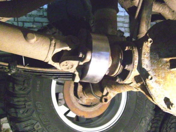

    Ребят всем привет) как срастить узкин хвостовик и кардан опелевский? не могу придумать
    Планшайбу у токаря выточить.
    а есть чертеж или фотка?)
    Что-то типа того, замеряется по месту.
    А болты прямо в тело вкручены план шайбы? или нет. Из какого метала делали?
    картинка напоминает что это взято с форда эксплорера, на драйве есть бортовик по этой машинке, он ставил туда уазкины мосты, а вообще я думаю брать кардан передний и уазкин и тащить к токарю)
