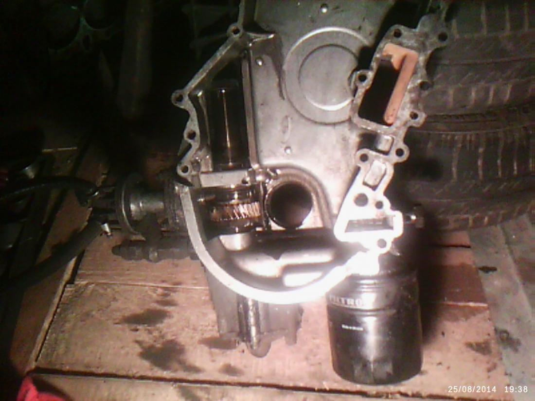

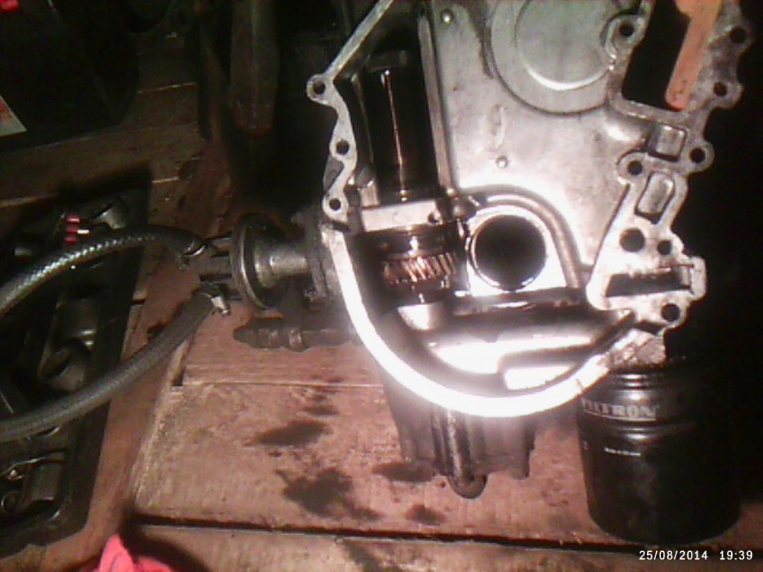

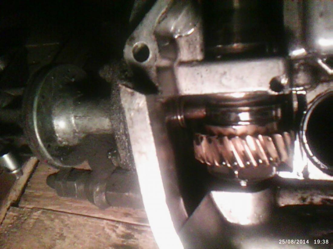

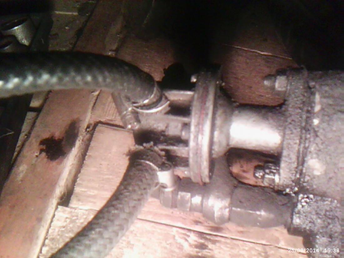

Что за хрень у меня сбоку над маслонасосом, на ее крышке две стрелки типа вход и выход, два шланга, со стороны привода насоса и тнвд шток который приводиться в действие эксцентриком, щас фотку кину
По описанию, на подкачивающий насос похоже.
Кстати, результат моей капиталки, если про давление говорить, то как собрали было 1.2. Потом я произвел манипуляцию с редукционным клапаном и болтом м8 и получилось 1.6-1.7 на прогретом моторе) Это с родным насосом и маслом шел римула R5 10W40. Правда про газоновский тоже думаю, крышку уже взял под переделку, да и сам насос лежит)
#435
Отправлено 25 августа 2014 - 20:22
Топливный Насос Низкого Давления это. а отрублен возможно потому, что текло из него. Вот его и отрубили и ездили питая ТНВД напрямую. Его Заменитель есть в номерах и партнамберах, себе ставил - работает)

как он должен быть подключен
На трубку вход подать соляр из бака, к другой шланг до входа лягушки.
У меня почему то этого заменителя хватает на 3 месяца. Первый раз ставил китайский Patron, теперь vaico- тоже начал течь. То ли качество говно, то ли...
