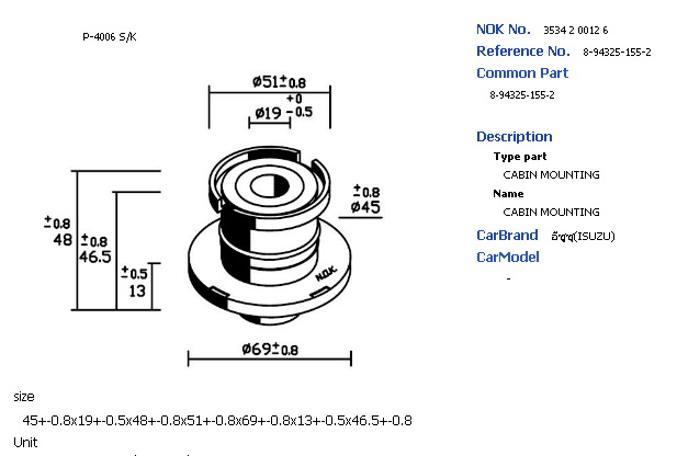

    Долго ковырял исузовый каталог, чё нашёл: 8-94325-155-2 - передний ряд с 1992 года, их нижние половинки 8-94325-156-0. У ТС они похожие.
    Осталось подыскать остальные ряды. Ну или все поставить передние.

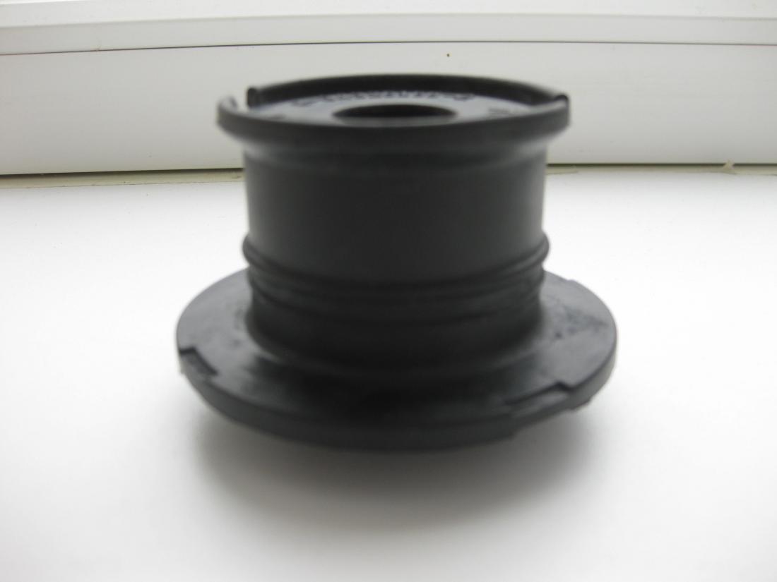

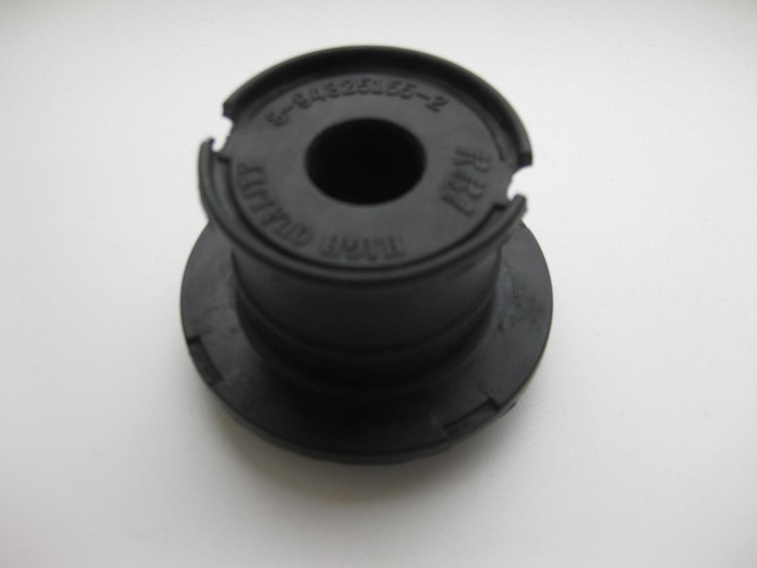

    Женя ,а все можно ставить передние ?
    #428 Никон
    Отправлено 27 января 2015 - 09:57
    Никон
    • 2 797 сообщений
    • Видное
    Поставить-то можно, вопрос - как они стоять будут. Два задних ряда - те вообще совсем другие, надо либо от пикапа RBI I404400Z1 и RBI I404400Z2 , либо кронштейны переделывать. На трупере и передний ряд совсем другой, а ети то-ли на втором, то-ли на третьем стоят.

    А эти меня смущают по размеру.
    Почему центральное отверстие к примеру 19, когда должно быть 16?
    Видимо потому, что трупер 86 и пикап 91+ немного разные машины. Но ведь больше - не меньше. Ведь совершенно спокойно можно расточить 16 в 19. Не?
