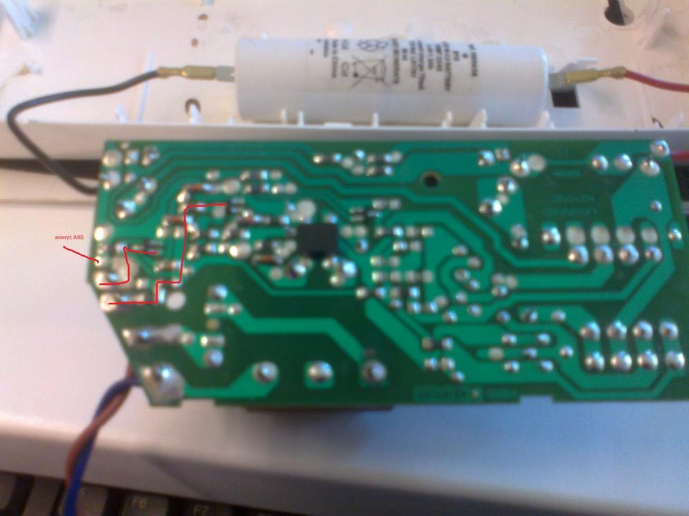

    Или затвор транзистора. Извращение, конечно, но кто знает...
    Перевернул плату , там действительно собрана схема на двух планарных транзисторах, кучи резисторов и конденсаторов.
    Самое интересное - ни одного обозначения, только номиналы резисторов ( типа 3,3 кОм, 2,7 кОм) ни на конденсаторах , ни на транзисторах обозначений нет.
    Вот поэтому и спрашиваю : ЧТО туда подать надо , чтобы включить лампочку. Сам понимаешь , вариантов туева хуча, от напряжения питания до 4-ой гармоники привета из глубины тела. :Cherna-facepalm:

    откуда берутся клеммы на выход (А и В)? С транзисторов? хотя бы это выясни для начала
    Одна А+ через резистор 27 кОм идёт на базу ( коллектор. исток ,затвор, управляющий электрод ( если это тиристор или семистор)????) и на минус АКБ, второй В- через 2 последовательно соединённые 33 кОм и 10 кОм идёт на вывод второго трёхногого неизвестного.

    Фотки кинь
    Базу или коллектор? И что значит "и на минус"? то есть провод идет от минусовой шины?
    Вольтметром сможешь замерить напряжение при включенном фонаре?
    Какой именно вывод второго трехногого неизвестного?

    Где , на лампе или клеммах ? На лампе вольт 400 ( по ощущениям, забыл аккум отсоединить и получил по полной :Cherna-facepalm:  )
    Фотки вряд-ли хорошие получатся, там мелко всё. Попробую на зеркалку снять.

    хрен ли сейчас после сраки кулаками махать? Давай сейчас схему восстанавливать по имеющимся платам

    на клеммах А и В, нахрена на лампе мерить?
    Да, хреновая фотка, глаза сломаешь. Если что - в почту мне кинь или на болталку какую-нить
    Провода к клеммам А и В - это синий и коричневый? или это питание?

    Я тебе попробовал нарисовать путь дорожек, посмотри.
    На А и В нету ничего . На клеммах лампы вольтметр зашкалил, т.е. больше 650 вольт.
    Да , ты прав.
    Да , ты прав.
    на А и В ничего нет как? Между ними? Между каждой клеммой и минусом? Между каждой клеммой и плюсом?
    Прав - это питание? Питание каким напряжением? Какие провода как подсоединены? Плюс коричневый, минус синий?
    Питание 220 вольт, переменка, стандартная.
    Между А и В напряжения никакого нету, между А и "+"  и между А и "-" соответственно 2,24 вольта и 0,6 вольт.
    Между В и "+" и В и "-" соответственно 2,77 и 0 вольт.

    Принято, фотки платы сверху и снизу еще кинь
    я так понимаю, что преобразователь на питании прямо на этой же плате выполнен. Вопрос в разделении цепей на питание лампы и блок управления
