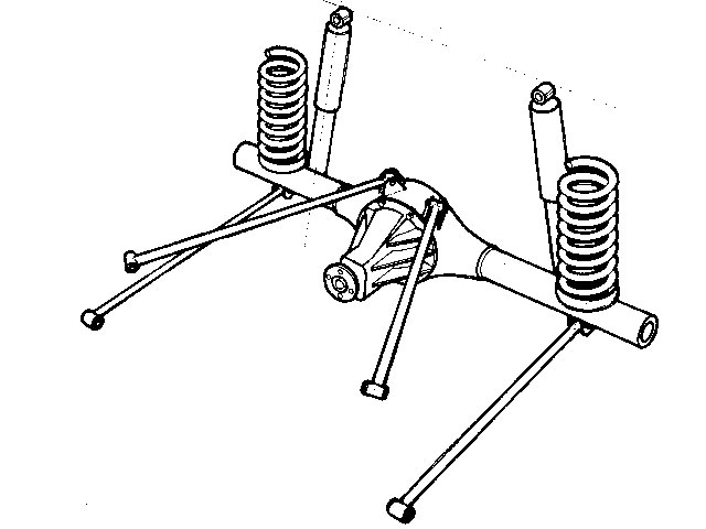

Да НАХ надо , много лишних движенийПочему все так уперлись в рессоры? при такой переделке как на фото выше уже проще машину на пружины поставить, ведь комфортней будет и с высотой играться (что многие тут любят) будет проще. На любой разборке можно недорого купить куски рамы со штатными креплениями пружин на раму. Не хотите делать панару, сделайте а-образник или четырехрычажку.... делать-то элементарно и то и другое и при небольших ходах (но вдвое больших чем родные) вы подруливание даже не почувствуете. Рессорная подвеска это прошлый век уже и ходы средненькие и раскачка на лифтованных рессорах выше... лифт серьгами это вообще досвидания управляемость
Не зря америкосы при таком лифте панару ставят вдобавок к рессорам, это их любимый метод - ресоры максимально изогнутые и длинющие серьги.Скажу больше, если делать а-образник или четырехрычажку, то даже балку ненужно варить к раме, все на болтах ставится и на одной балке будет и верхние и нижние рычаги крепиться.Вот подвеска расчитанная на небольшие ходы, даже ШС ставить не нужно

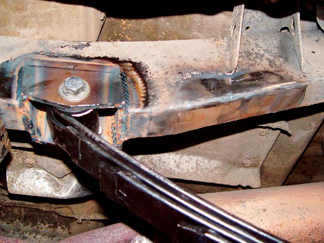

Можно отечественные за 300р , а можно и неотечественные за 300 долларов ........... Хотя тут на фото просто сайленты , что не есть гуд . ИМХО
#440
Отправлено 26 февраля 2011 - 17:55
Смотря как делать будешьИ почём этот опиум?
Это не саленты, это корпусные ШС подвеска для пузотерки из пикапа... просто фотки подходящей не нашел, а принцип понятен..... Хотя тут на фото просто сайленты , что не есть гуд . ИМХО
