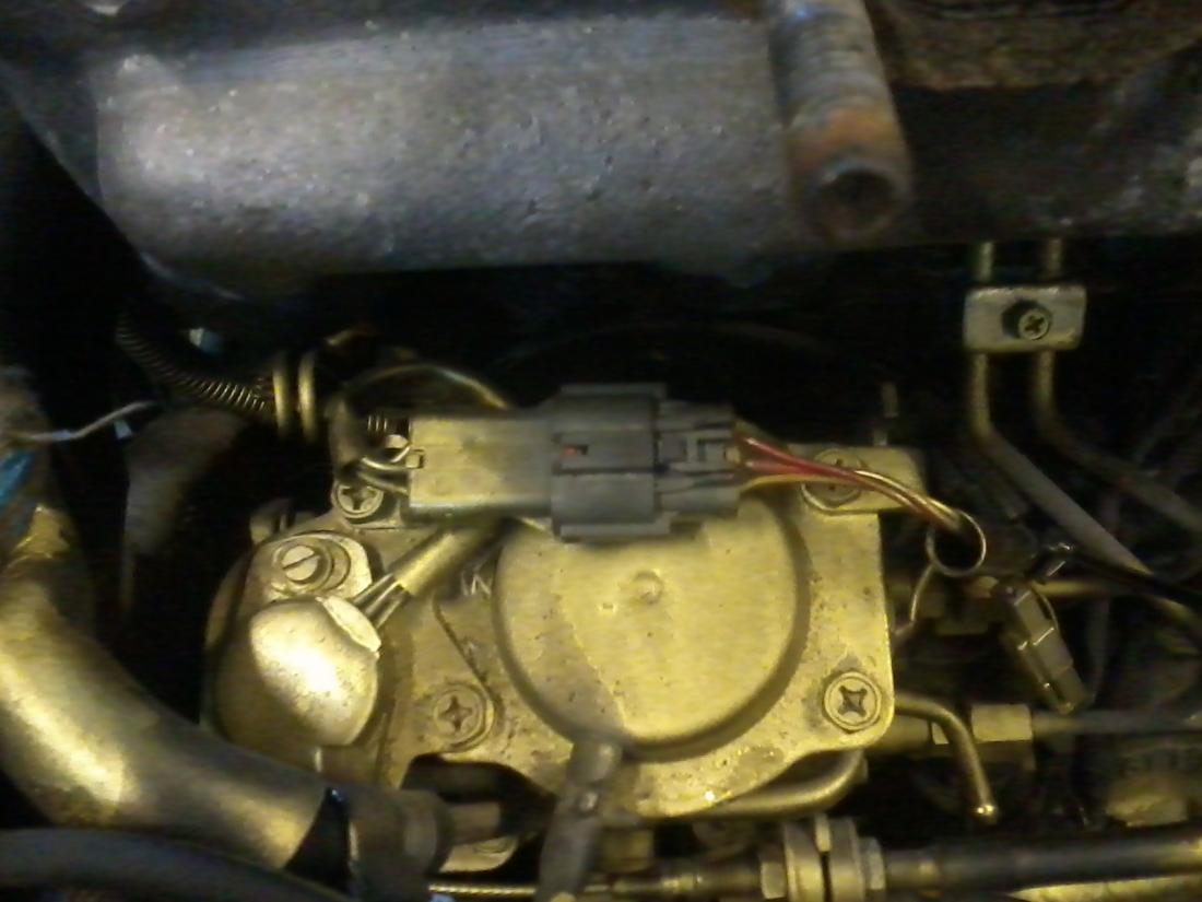

    Нашёл на ТНВД проводки непонятного для меня предназначения, аж три штуки, но не обнаружил концевик сектора газа. Мож ета оно и есть? Тогда зачем три?Фото0365.jpg

    Эти три проводка от датчика положения акселлератора. Приблуда необходима для работы ЕГР.
