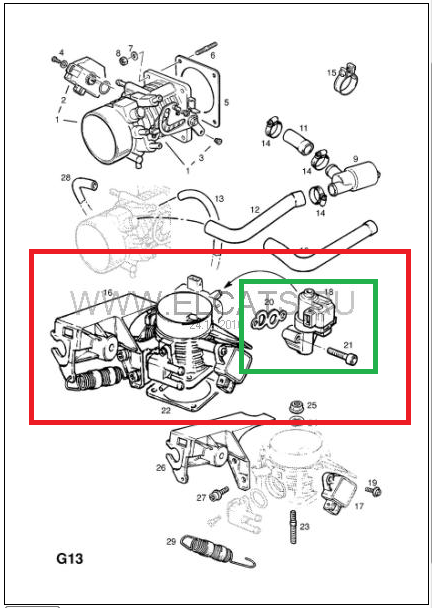

    Катушка BOSH с разборки родная...хотя и с десятки можно вклячить было, но не хотелось проводку портить :) ...а где РХХ я и не знаю еще, промою сам если найду...и 92м заправлю...если найду октан-корректор...или подскажете где он? Или это не про х22хе?
    #440 Huku111a
    Отправлено 24 ноября 2010 - 19:04
    Huku111a
    • 1 039 сообщений
    • Караганда
