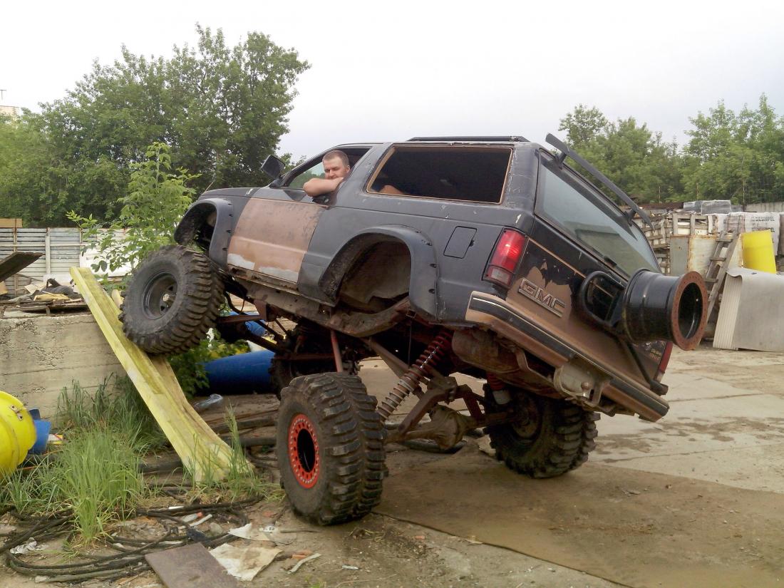

    Я себе колхозы вот так подготовил. Самоблок от бтр стоит кулачковый. Колеса Боггер 35х16 переваривает нормально, ничего не рвет. Последнее фото - машина стоит на домкрате и это максимальный рабочий угол для кардана.
    общий вид можно.......

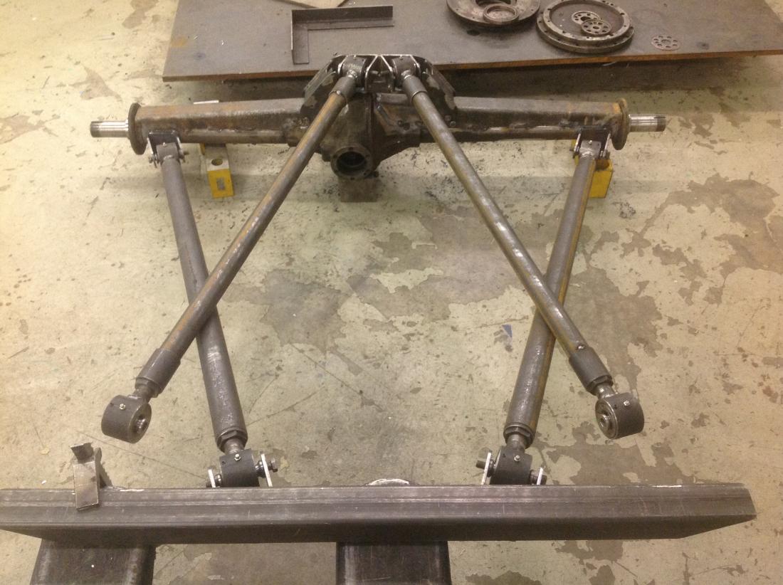

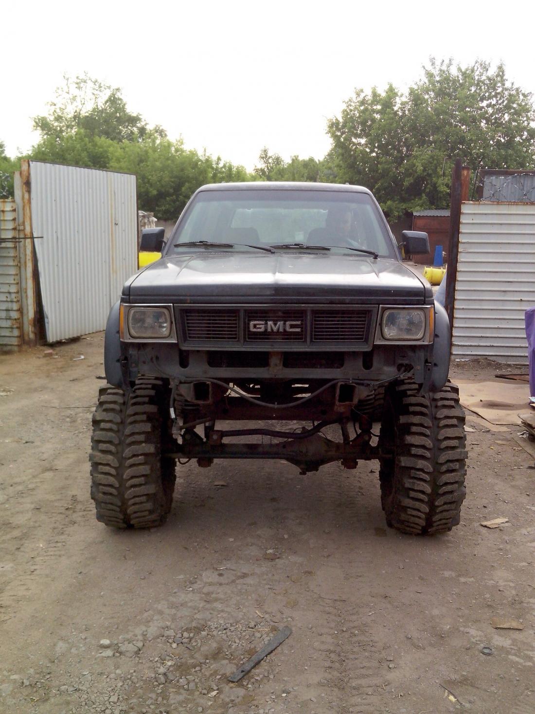

    К сожалению свежих фоток нет, есть прошлогодние, когда только собирал подвеску и рычаги были потоньше :)

    Епать)))) вот это подход! все правильно сделал! А то тут много знатоков уаза, говорят от колхозов все избавляются.... )))) Передний мост перечулкован...!? Работ пипец!))))
    Передний перечулкован. Сейчас делаю для него тоже четырехрычажку и гидростатическое рулевое, чтоб ход не ограничивался.

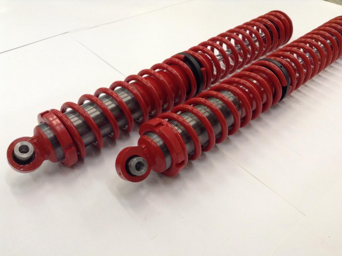

    А что это у тебя сзади за колы такие интересные?) можно поподробнее про них)))

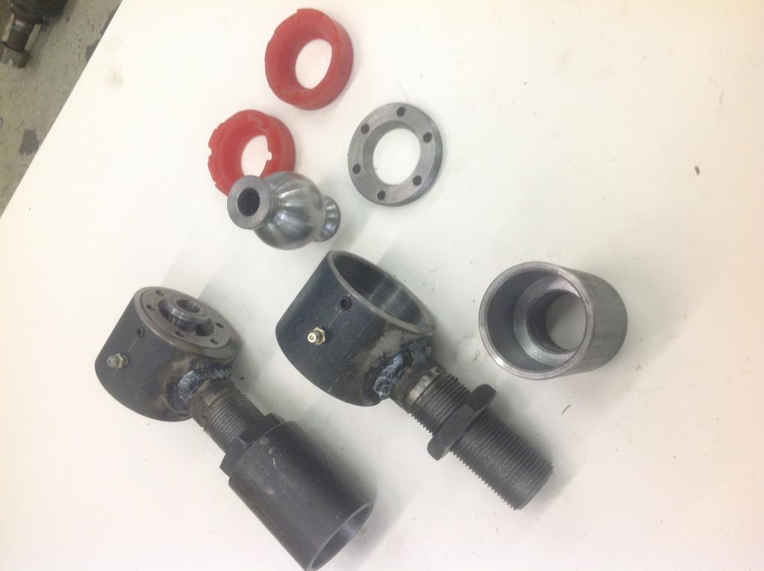

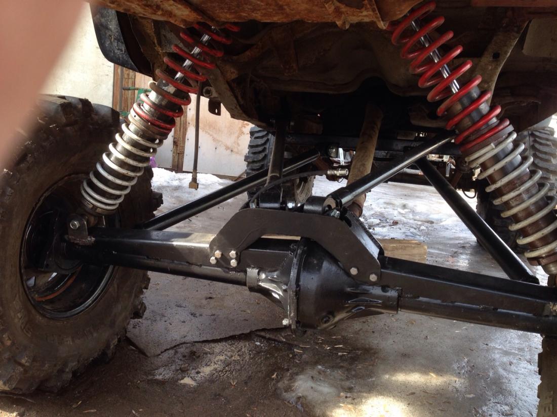

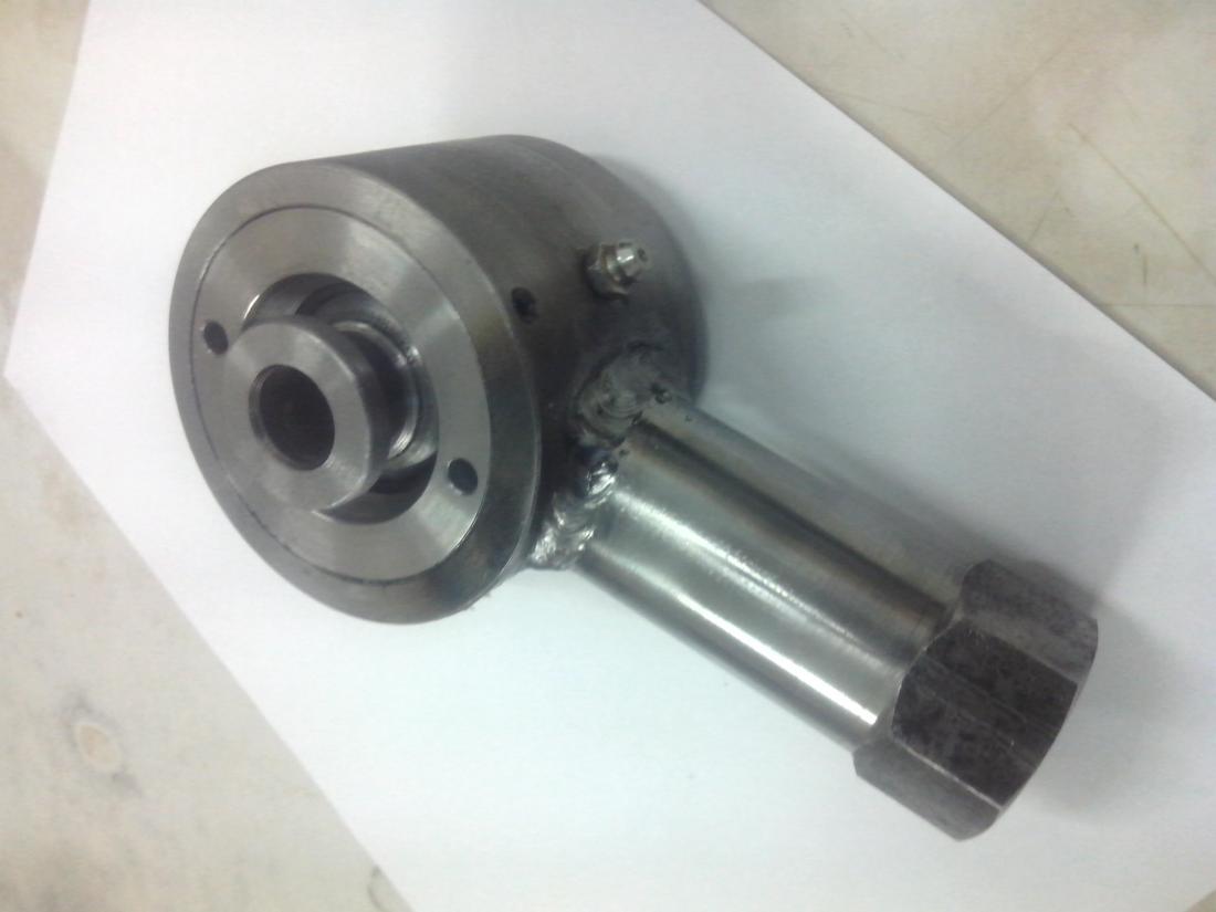

    Самодельные стойки. Корпус труба цельнотянутая, подобраны пружины, шток и хон.труба от амортизатора МАЗ. Поршень и клапана своей конструкции. Ну и т.д.
    Я эти стойки уже изготавливаю и продаю лет пять. Эти одни из первых сделал. Кстати шс, рычаги и усилители моста тоже полностью самодельные, делали с нуля, в них нет ниодной покупной детали.
    Сварные швы какие-то сомнительные, если честно.
    Да на фото ведь видно что окалина местами еще не удалена. Посмотри на ухе стоек шов :) Проваривали электродом и уже первые шс на боевой машине больше года стоят, проблем никаких нет.
    Вот очищенный шов
