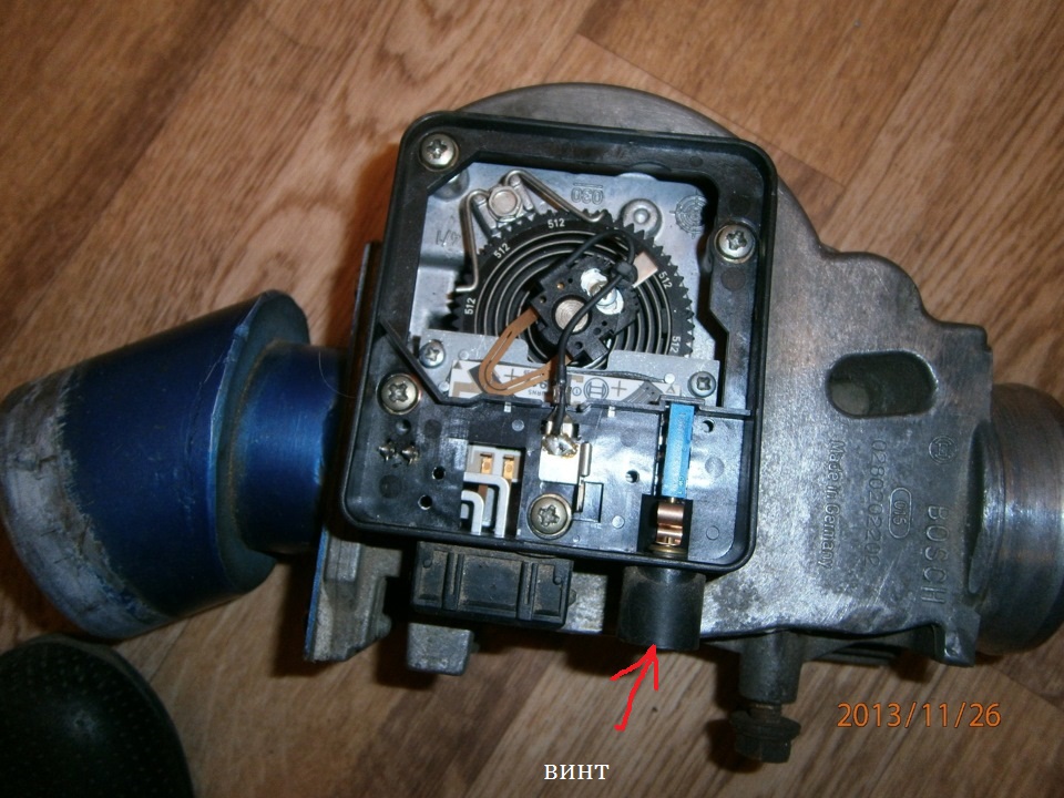

    Так!!! Завтра все ко мне в гараж!!!! Машинку делать! Кто знает, что за винт на ДМРВ? Предполагаю СО регулировать. Ваши варианты!!!

    Андрей. Если ты имеешь в виду вот этот винт
    То тогда правильно. Это регулировка CO но на Motronic 4.1 ,без датчика кислорода. На наших C24NE стоит Motronic 1.5 в нём штатно в проводке не предусмотрена такая регулировка.
    Спасибо! А я-то размечтался! ЭХ а так хотелось!
    Нет проблем. Это штатно нет, а сделать можно. Себе делал и на Вектре и на Фросе
