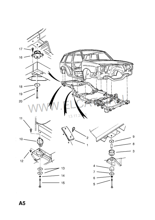

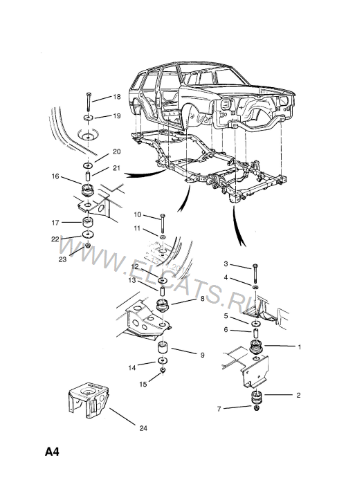

    #451 ALEKС
    Отправлено 13 ноября 2013 - 14:04
    ALEKС
    • 995 сообщений
    • Питер
    Считай! Три(16;10;3) и три(16;8;1).

    #452 котейка
    Отправлено 13 ноября 2013 - 14:18
    котейка
    • 1 097 сообщений
    • фрязино, пушкино
    • ваз 2107 1986 года. реэкспорт из бельгии.. заз 1102.
    Считай!
    ну воооот.. вижу. а от куда это может там и запачасти можно покупать. а то по экзисту инногда не наити. и по нему же всего 5 рядов
    #453 ALEKС
    Отправлено 13 ноября 2013 - 14:57
    ALEKС
    • 995 сообщений
    • Питер
    С Экзиста и есть!

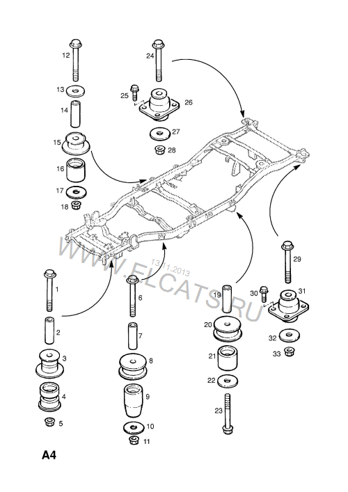

    #455 котейка
    Отправлено 13 ноября 2013 - 16:04
    котейка
    • 1 097 сообщений
    • фрязино, пушкино
    С Экзиста и есть!
    у меня с экзиста не такая
    #456 ALEKС
    Отправлено 13 ноября 2013 - 16:10
    ALEKС
    • 995 сообщений
    • Питер
    Во блин!Тока сейчас увидел что у тебя ОФВ.Я схему по ОФА давал! Извиняйте! По В не подскажу!
    #457 play_angel67
    Отправлено 13 ноября 2013 - 17:44
    play_angel67
    • 1 878 сообщений
    • Москва, Медведково
    • KIA Sorento 1, 2005г.
    На длинную Б 5 рядов. 10 подушек. Разбирал сам. Номера нужны?
