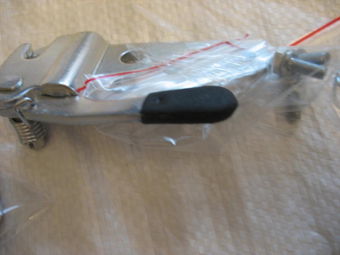

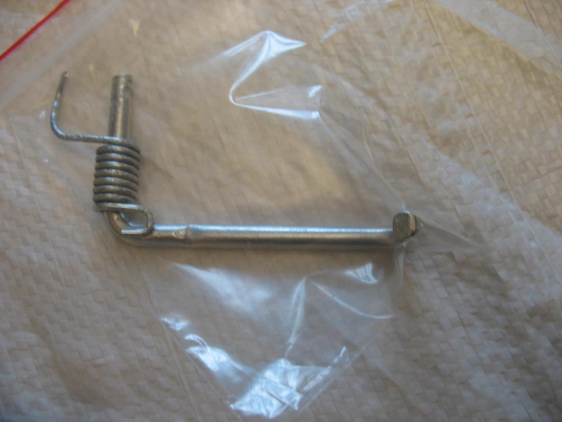

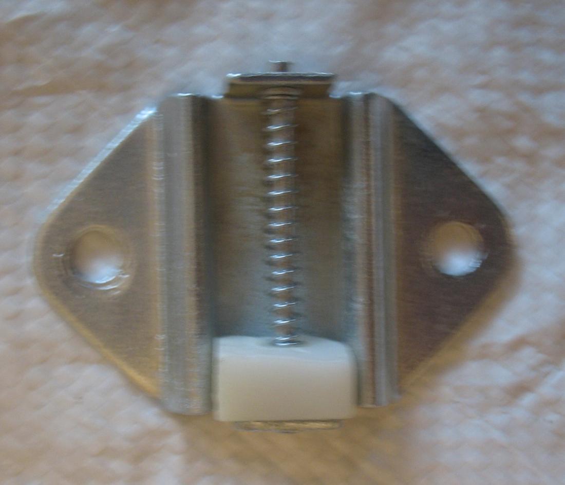

    Хорошая все таки болезнь склероз  - ничего не болит и каждый день новости.
    А если серьезно, то забыл, блин, откуда я вот эту хрень открутил.
    Кто поможет старому больному человеку вспомнить?
    #454 MihaZ
    Отправлено 04 марта 2015 - 08:58
    MihaZ
    • 2 005 сообщений
    • Петрозаводск
    Если мой склероз меня не обманывает, это нижний упор задней двери. Вроде-бы прикручивается снизу самой двери. Как удалось вычистить до такого состояния?
    #455 Dohtor
    Отправлено 04 марта 2015 - 09:11
    Dohtor
    • 373 сообщений
    • Днепропетровск
    Точно, там на задних дверях куча всего была, нужно искать посадочные места.
    А по состоянию сначала смывка краски а потом - Цинковка forever  :rolleyes:

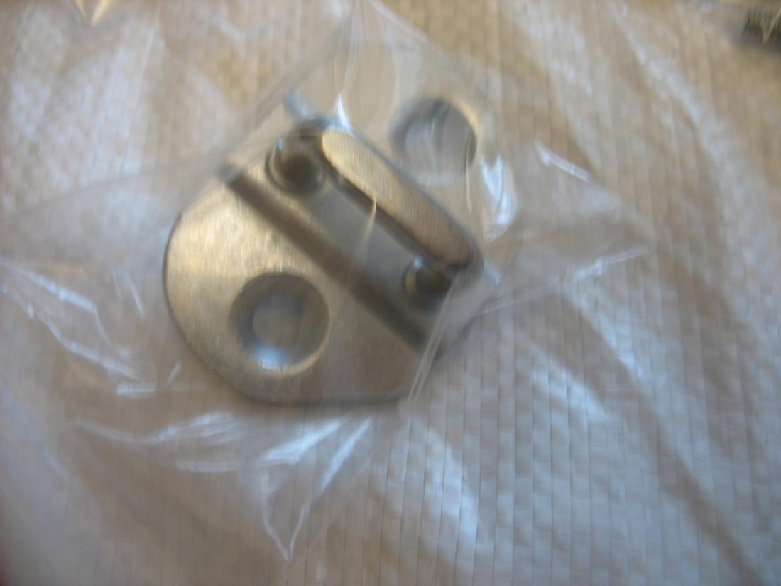

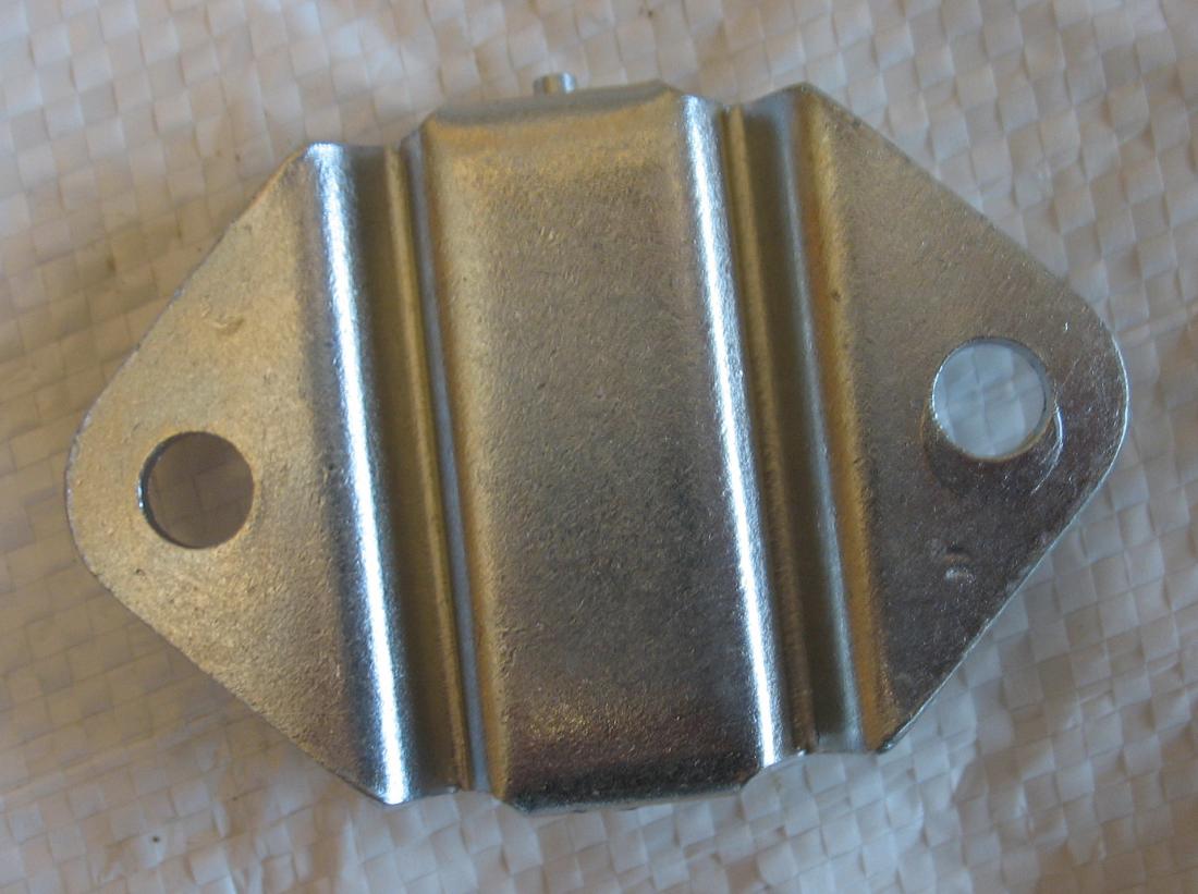

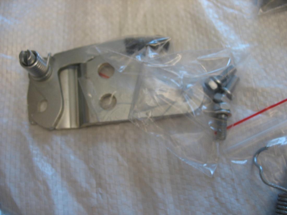

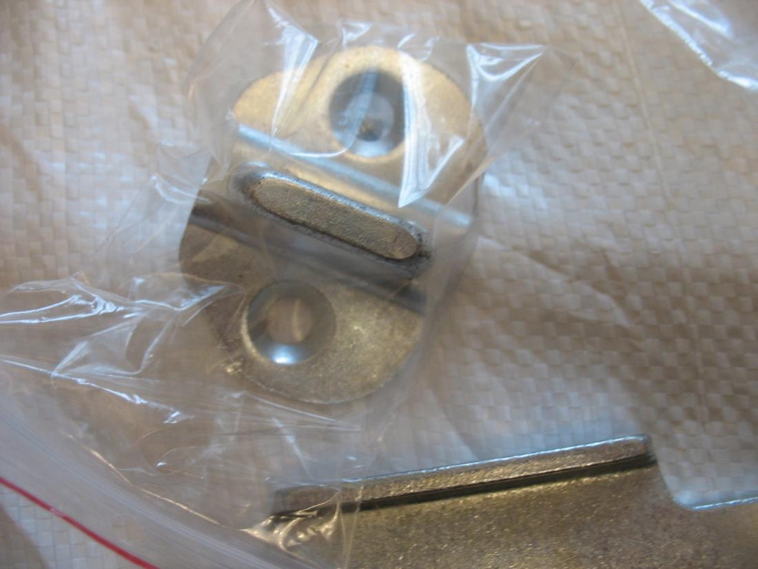

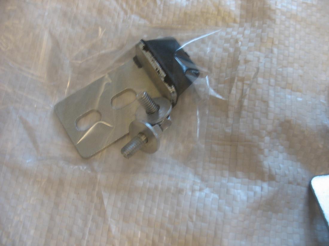

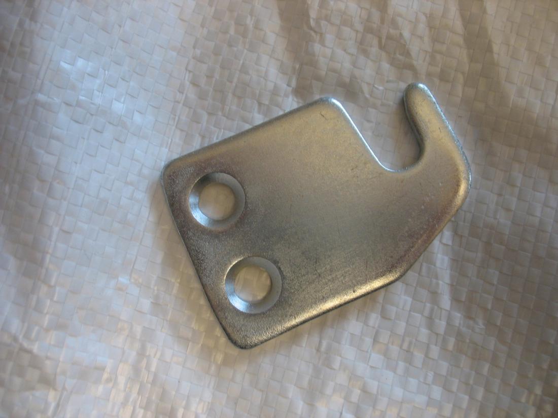

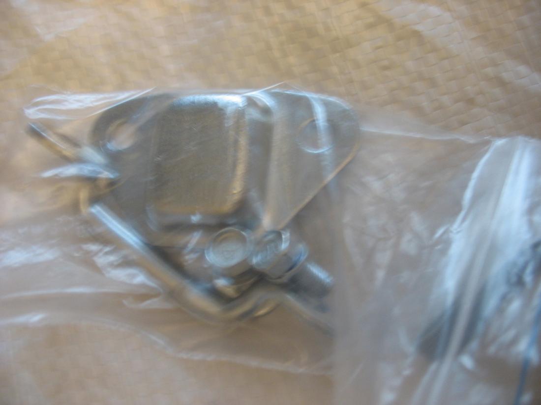

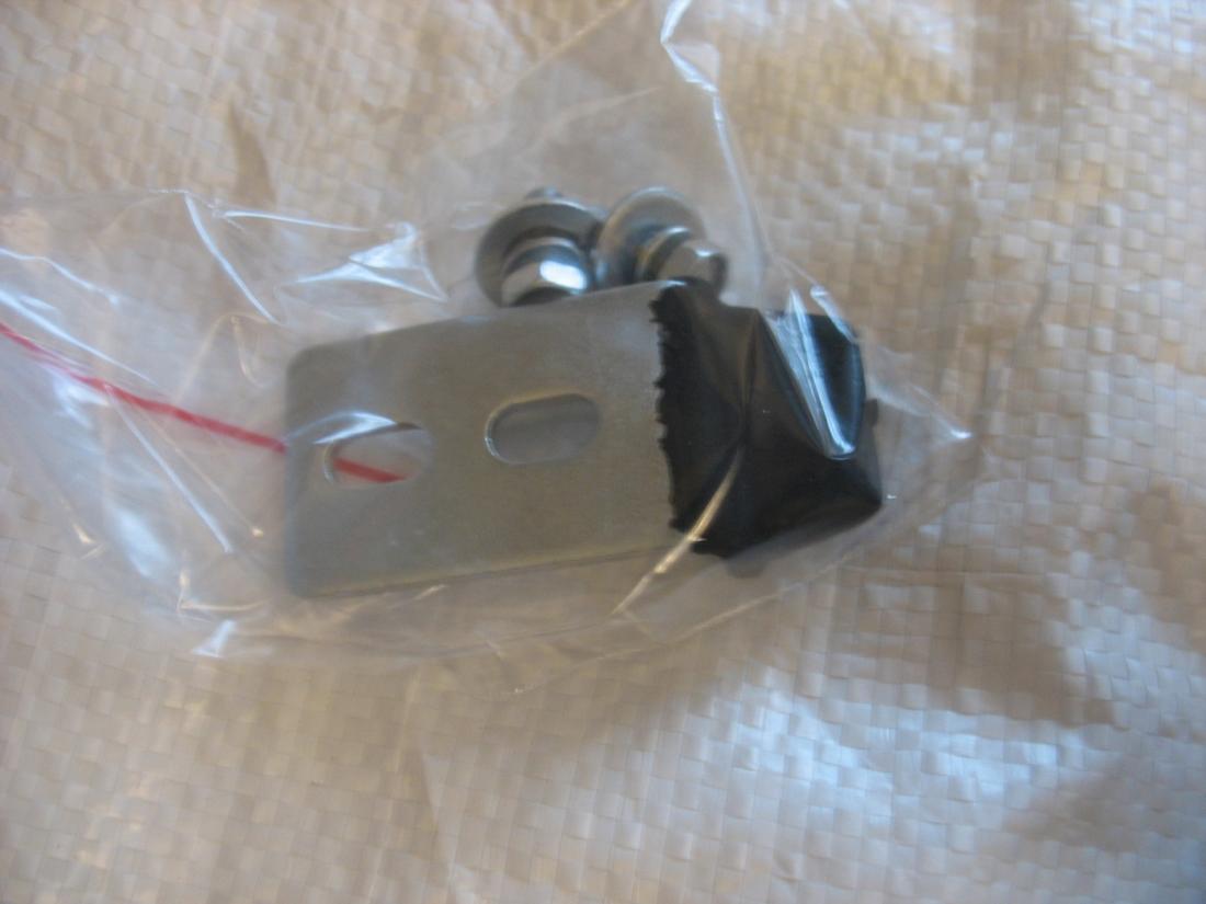

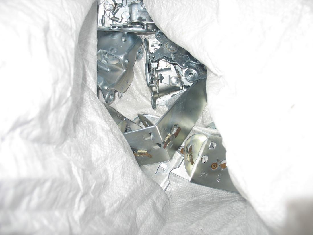

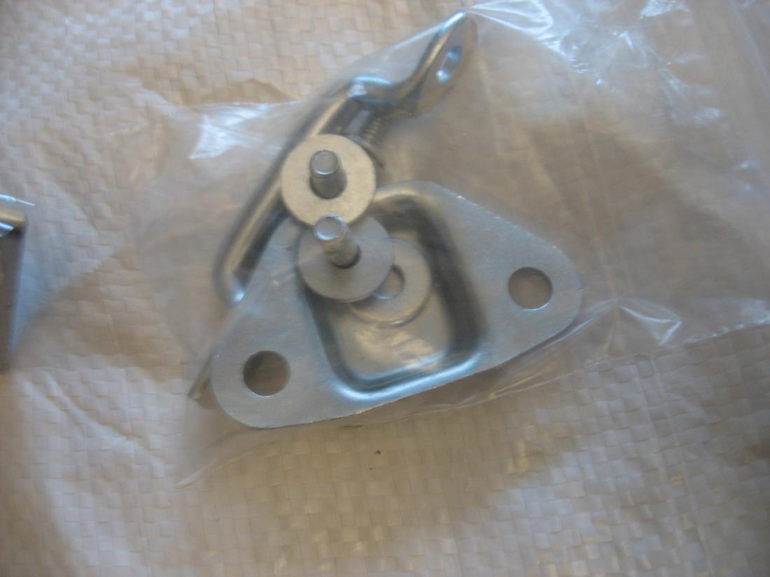

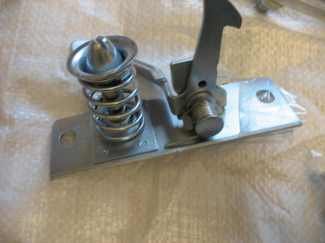

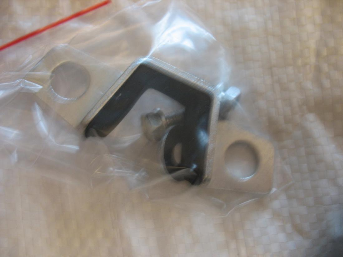

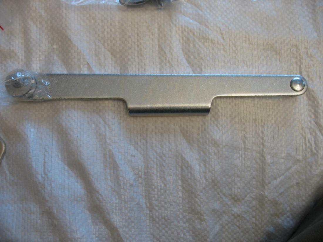

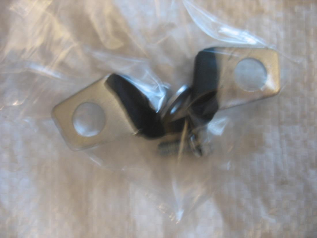

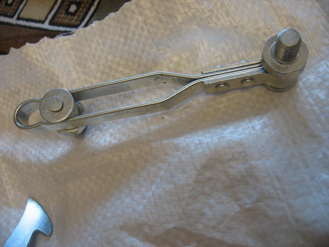

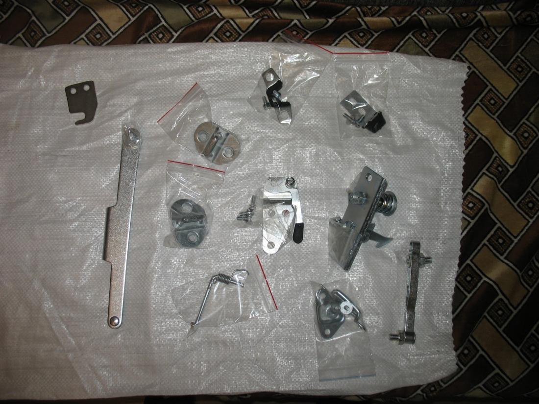

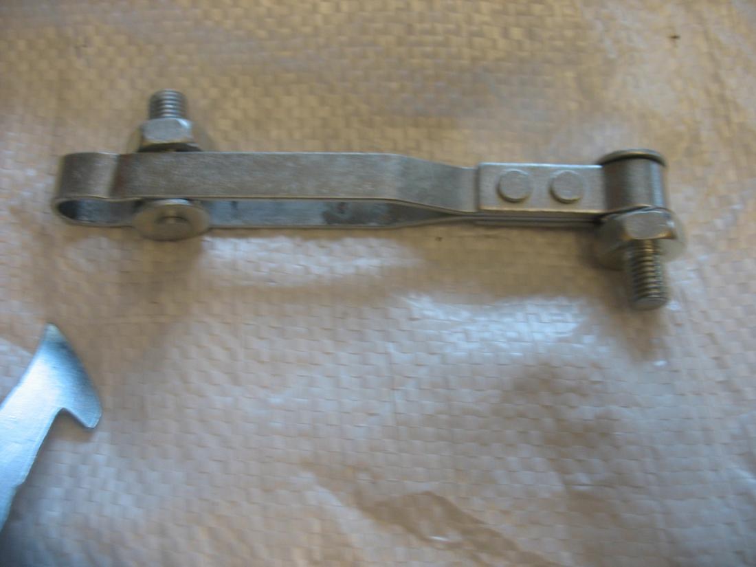

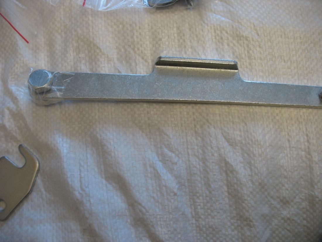

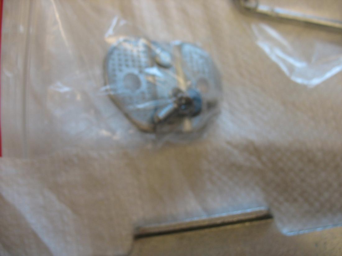

    Ладно, раз уж пошла такая пьянка, продемонстрирую чудеса гальваники.
    Все не фотографировал, но кой чего, для вкуса, так сказать.

    #456 kachkanius
    Отправлено 04 марта 2015 - 09:44
    kachkanius
    • 491 сообщений
    • Киев
    Круто!
    Вопрос сами делали или сдавали куда-то? Если сами то можно процесс описать?
    #457 Dohtor
    Отправлено 04 марта 2015 - 09:52
    Dohtor
    • 373 сообщений
    • Днепропетровск
    Круто!
    Очистку сам, а цинкование на заводе, там кислоты, щелочи - вонюче и токсично, да и качество домашней цинковки фигнёвое.
    Тем более, что было бы чего мучаться, цинкование около 10 грн. за килограм, при минимальном объеме 25 кг. Т.е. за всю груду металла ( а там и на БМВ кой чего и на Мерс) я заплатит 250 грн. т.е. около 10 американских рублей.
