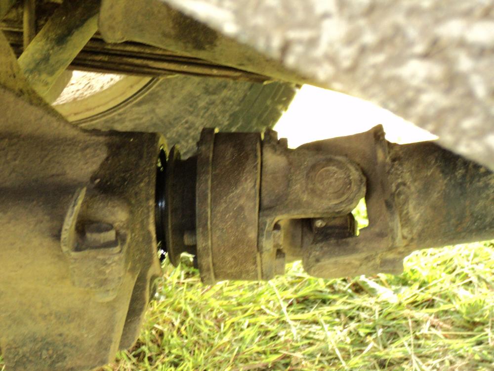

    благодарю. обязательно попробую. сейчас полез под машину а там кардан откручен. точнее не докручен. вот же я не правильный. я когда его снимал, все матерные слова вспомнил. предыдущий обладатель пепелаца загнал все четыре болта с мелкой резьбой, а там с крупной
    я конечно поменял болты, но тянулись они очень тяжко, да и не удобно. ключ на 14 еле туда влезает. вот видимо и не протянул как следует.
    скорее всего от этого и увеличилась вибрация. там два болта затянуты а два где то еще мм.5 тянуть. прямо на глаз видно как кардан от флянца боком отошел

    А разве на 3дверках на фланце резьба?у меня болт и гайка,8мм если не ошибаюсь,и болтики крепость 10,5(насколько помню).без заднего кардана ездил,глушить место скользящей вилки иначе коробка без масла остаётся,ХАБы(автоматы)не гремели.
     у меня на флянце.
    колхозили же. там кардан переваривали. между карданом и флянцем еще  и проставка стоит. см.5
    что за скользящая вилка ?

    То,что в коробку входит.труба внутри шлицы, снаружи отполирована,на торце типа тройника(соединяется с эластичной муфтой,если у вас есть).Пипец у тя машин,напомни двигатель какой.

    То,что в коробку входит.труба внутри шлицы, снаружи отполирована,на торце типа тройника(соединяется с эластичной муфтой,если у вас есть).Пипец у тя машин,напомни двигатель какой.у
    у меня кардан из коробки выходит по шлицам
    двигатель исузу турбо дизель 2.8

    Вот то,что выходит из коробки до крестовины и есть скользящая вилка.коробка я так понимаю смещена вперёд потому и длинны кардана нехватает,или мост смещен из-за колхозных рессор.
    мост смещён, но тоже на зад
    затянул крестовину и вибрации стало на много меньше, но полностью не пропала
    немного осталось

    а с проставками на кардане эт норма.почитай тему:перенос моста под рессоры.
