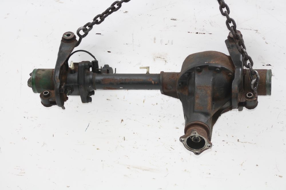

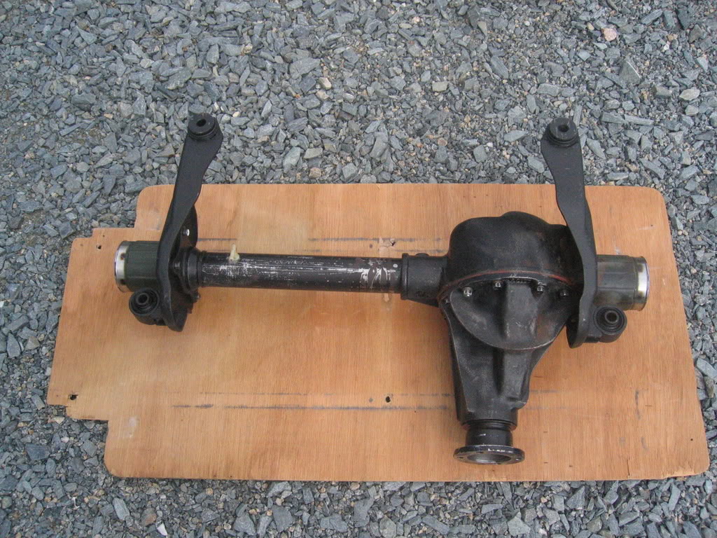

    Вот 10-bolt isuzu (передний), явно чувствуется япония, очень близок профиль корпуса к тойотовским 8":
    А вот Opel Frontera B:
    Может быть и тоже 10-bolt isuzu, но не такой, как на Rodeo и Trooper старших годов.
    #459 Regular
    Отправлено 11 мая 2015 - 21:10
    Regular
    • 2 384 сообщений
    • Frontera B 3.2 Limited
    Ну это снаружи. Я не увидел отличий за исключением СОФа и отсутствия ребер жесткости на корпусе редуктора. На фронтере дифф с 17ю шлицами на полуосевых шестернях, даны с такими шлицами не бывает, к тому же у даны сама конструкция корпуса другая.
