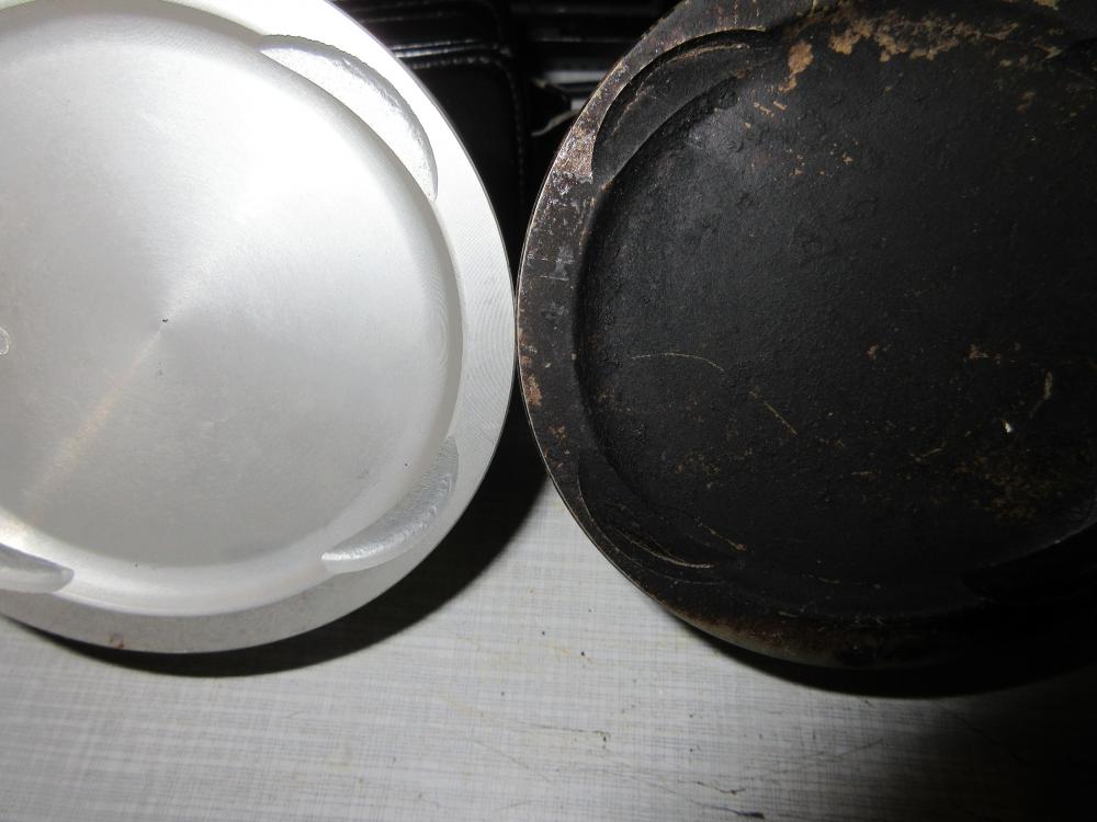

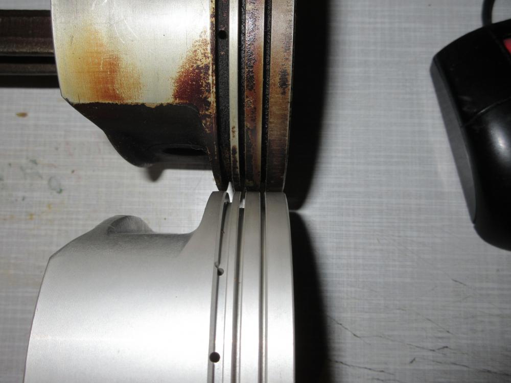

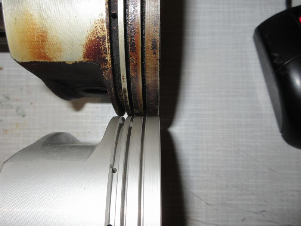

    Донышками стоят ровно   совпадение канавок зависят от угла под которым смотрит камера

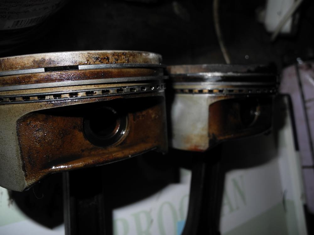

    у новых видно что нижняя часть цековок находится выше  чем донышко поршня, а на старых поршнях низ цековок в одной плоскости с донышком поршня разница в глубине лужи примерно 1мм тоесть на старых поршнях степень  сжатия выше соответственно и выше мощность мотора..  И на ощупь толщина донышка поршня на старых поршнях больше чем на новых новые какие-то хлипкие в некоторых каталогах идут как  от 6ve1 от  от пикапа D-max.
     На моих поршнях толщина колец 1.5-1.5-4, на пришедших 1.2-1.2-2
    На 6VE1 с 1998 года ставилось три типа поршней и один тип колец, все они взаимозаменяемы, а степень сжатия равна 9,1. Если поршни не родные, то они вполне могли быть доработаны производителем под его же кольца и под установку нагнетателя например, если покупались где нибудь на ебее. можно взять шприц, пластинку с отверстиями для заливания воды и выпуска воздуха и сравнить объем выемок. Потом ради интереса посчитать новую степень сжатия.
    вот уже два типа  колец.. и так по замерам поршней видно что в новых поршнях дополнительно ямку делали.
    эти поршни скопированы, а может и поставлялись на конвейер для 6VE1-DI 2003-2004 года, не думаю, что степень сжатия кардинально изменится, рабочий объем горшков слишком большой для того, чтобы изменение как то сказалось, но можно ради интереса сравнить объем выемок с помощью пластинки с заливным и выходным отверстием, прижатой к поршню.

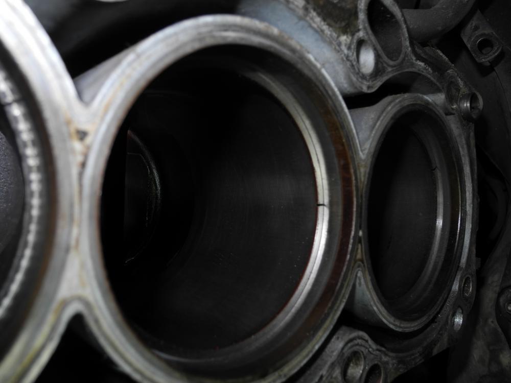

    #458 Petr
    Отправлено 10 мая 2017 - 19:47
    Petr
    • 534 сообщений
    • Тула
    • ISUZU TROOPER 3.5 1999г АКПП ,OPEL FRONTERA A 2.2i 1996г
    Молоток, расскажешь по результатам. Сам пока никак на это не могу решиться, других забот полно...
    Штатные отверстия были забиты?
    Фотки поршней с отверстиями сделал?

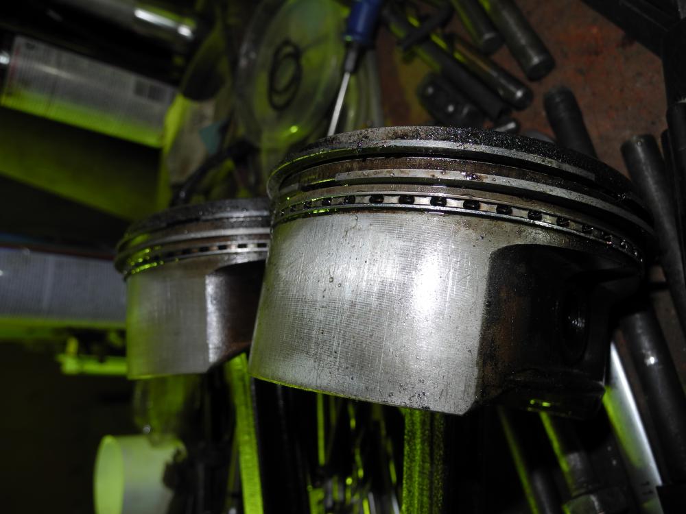

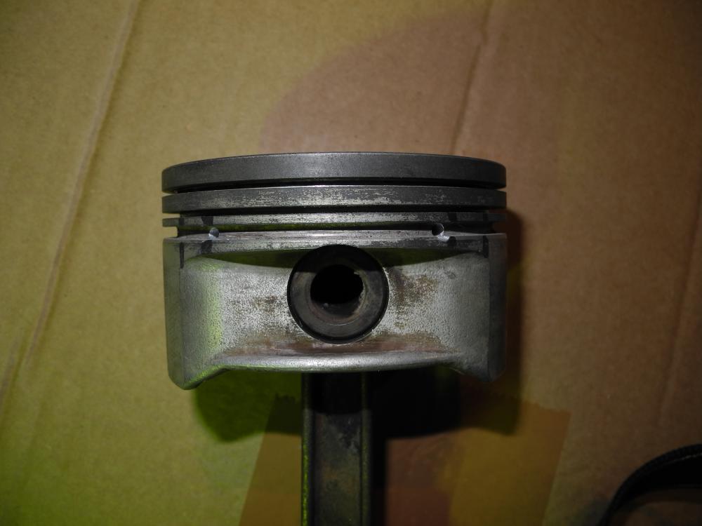

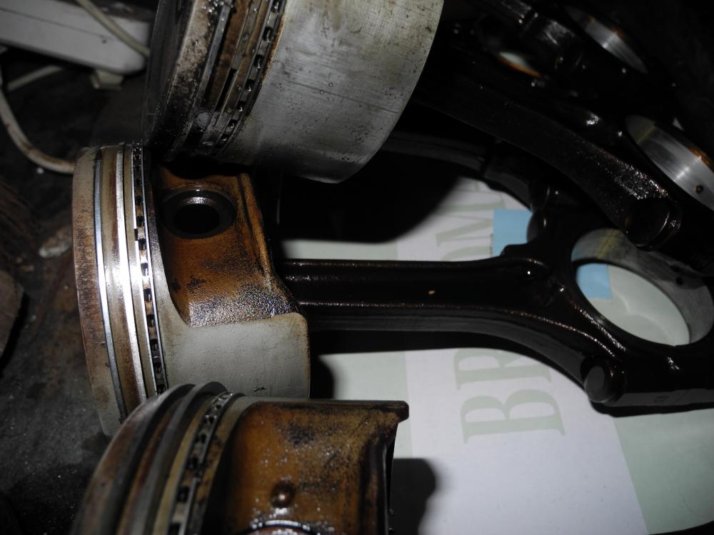

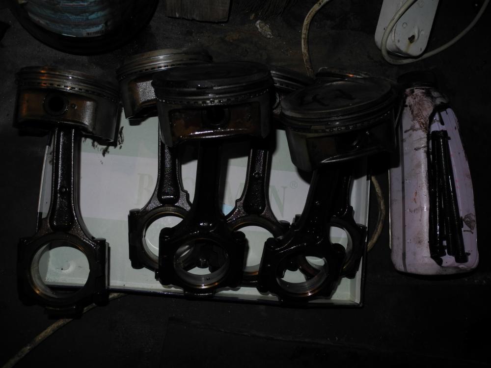

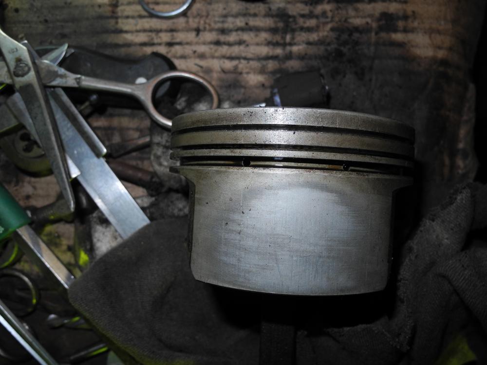

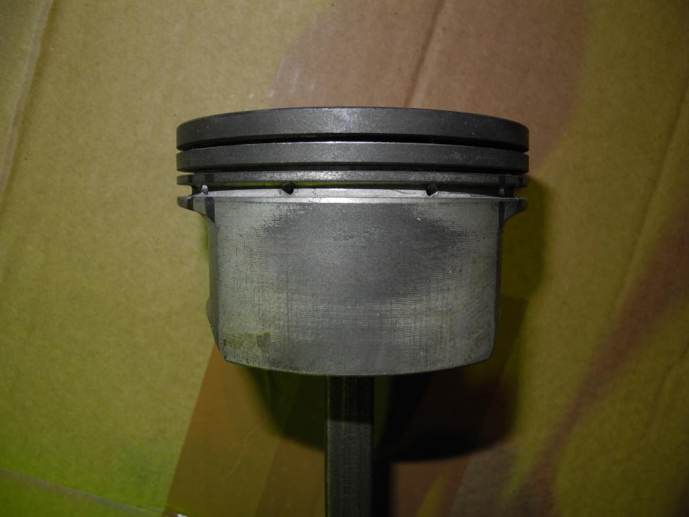

    Забито ничего не было ! Возможно потому что сделал несколько раскоксовок (Лавром и дедовским способом (керосин,ацетон и масла )
    Пока кидаю эти фотки ,тк другие в фотике ...
    Всё выложу потом и много ,и отчёт !!!
    Было всё вроде чисто,я даже не мыл ничего-протёр тряпочкой ...
    Вот так просверлил , но потом ещё и эллипс делал ( вниз юбки )-Фото потом будут ...
    #459 whitesnake
    Отправлено 10 мая 2017 - 19:56
    whitesnake
    • 349 сообщений
    • Opel Monterey 3.1TD 4GJ2TC (Был).Ща Isuzu Trooper 3.5 6VE1 4L30E :)
    Все правильно сделал! Уважуха) Потом поделись расходом масла :yes:
