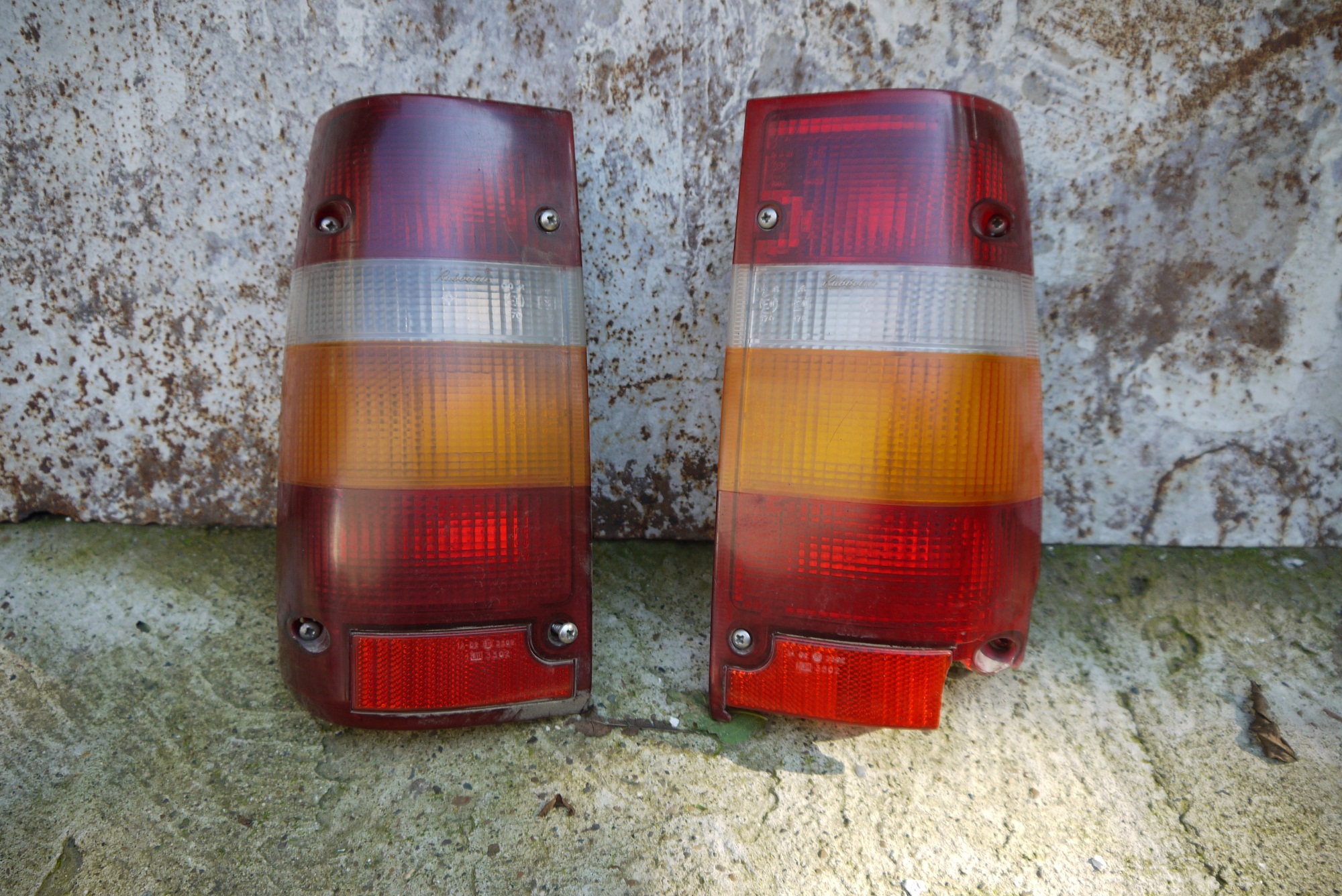

    В гараже тут обнаружил, может надо кому? на Фронтеру А. 1 2.Фонари задние на пятидверку 333333.jpg правый немного отколот. 3.бегунок трамблера на с24не 4.хабы автомат
