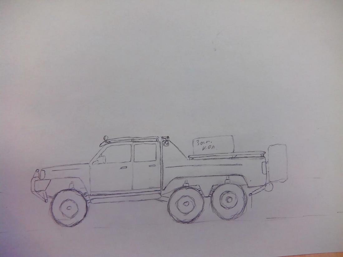

    Я тут даже попробовал коряво изобразить то что хочу собрать))))

    В мосты, пожалуй, блокировки нужны будут. В передний редуктор ЛСД. И грузовой платформе борта нарастить не помешает - грузоподъёмность-то здорово увеличится, а грузить некуда. И не лучше ли будет сделать подвеску пружинной для улучшения артикуляции?
    Да всё верно подвеска скорее будет пружинная с фолинк, не ЛСД и не самоблоки только принудиловку в редуктора. кузов будет стандартного размера а между кузовом и кабиной встанет топливный бак на 250 литров радиатор охлаждения и воздушный фильтр, и огромное желание вместо пружин пневму поставить.

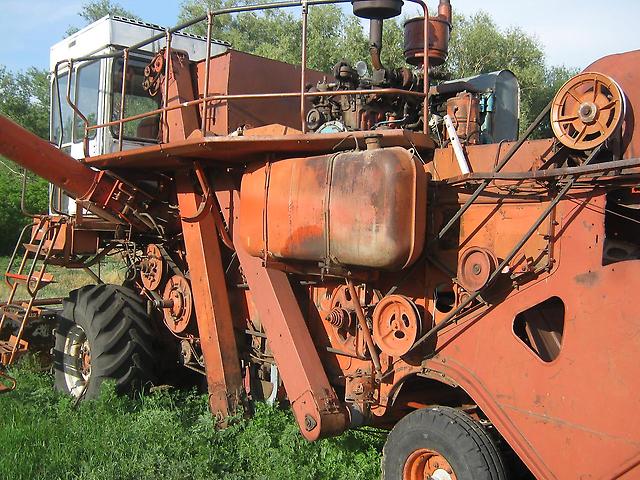

    Ну, топливный бак можно от бульдозера приколхозить, он как раз вдоль всей задней стенки кабины встанет, а воздущный фильтр от Урала вместе с корпусом - над баком - сразу и шнорхель получится. Вот только как туда радиатор вкорячить, не пойму.
    Радиатор в треугольной надставке под углом с электрокарлосонами смещённый в левую сторону, справа бочкообразный воздушный фильтр вот только от урала большой больно присматриваю что то поменьше (может даже и самодельный под тракторный фильтр) ну и забор воздуха посередине.
    Вот на такой бак засматриваюсь)))

    Не, не такой. Найди более плоский и чуть повыше. На заднюю стенку крепится.
    Высокий слишком тот квадратный как раз встаёт за задней стенкой кабины и не перекрывает обзор через заднее стекло, что позволяет установить над ним радиатор и воздушный фильтр. Я уже примерил))))
    Есть ещё вот такой бак в наличии можно на крайняк его лёжа положить)))))))))))))
