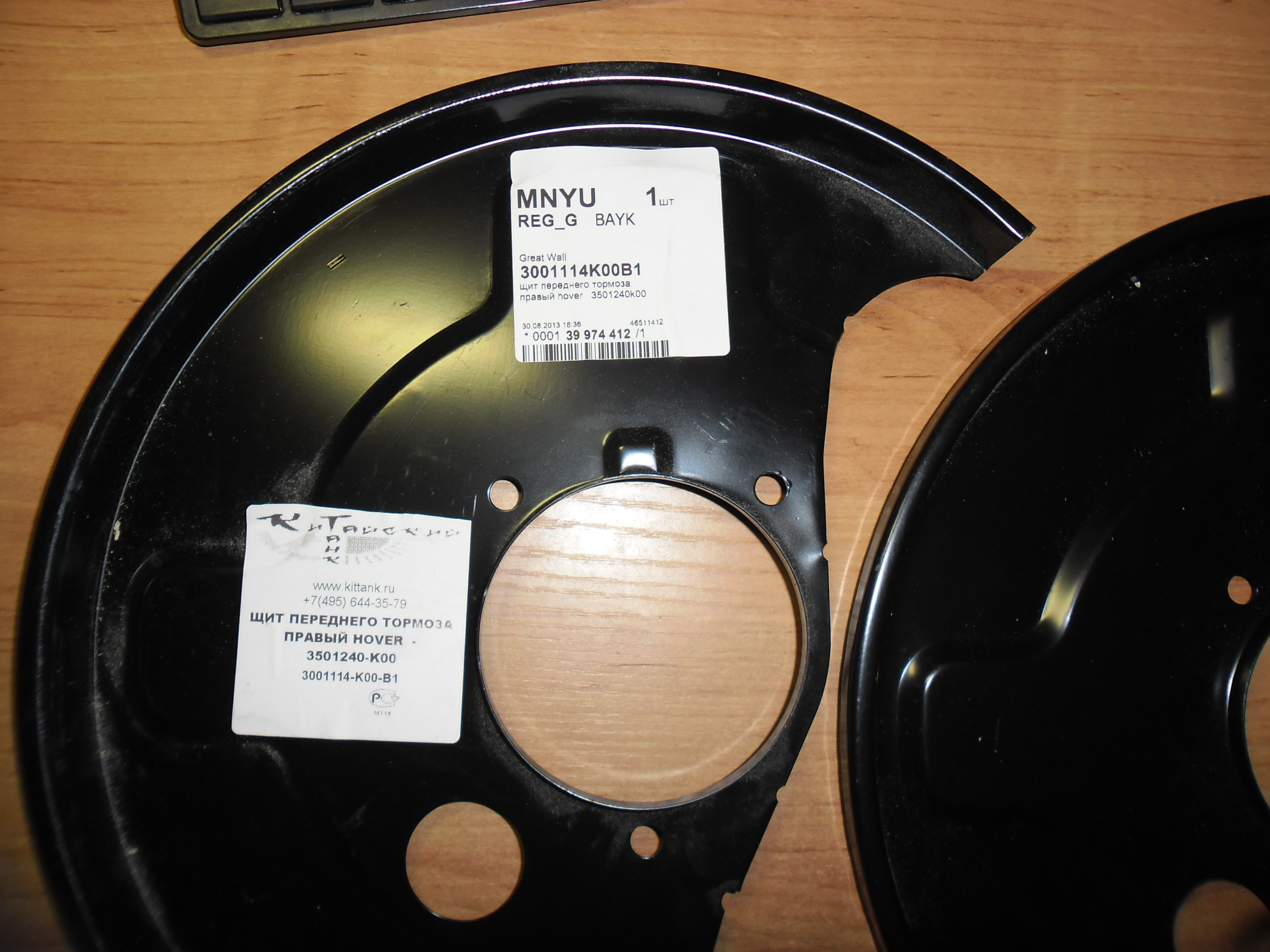

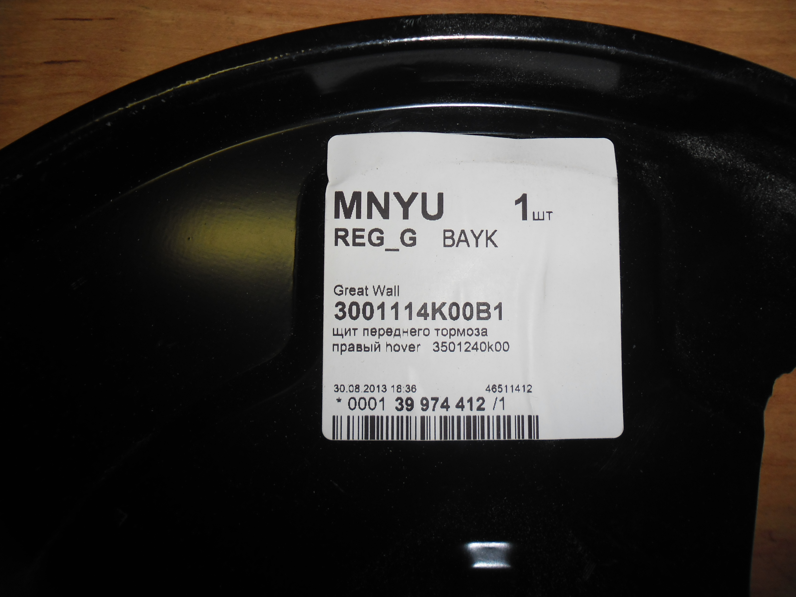

    Щитки передних томозных барабанов от Ховер.Тоже denisns брал в Экзисте.1*1 ОФА,с небольшой доработкой(дырки от АБС),но вместо L и R прислали два R, хотя на упаковке было написано ЛЕВЫЙ и ПРАВЫЙ.При разнице в цене 30 руб.(250р. и 280р)SAM_0985.JPG
