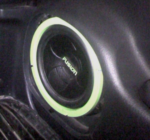

Установить по возможности динамик за обшивкой двери, сохранится тем самым родная решетка. А если миды не стандартные то однозначно лепить подиум и использовать решетки входящие в комплект мидов. Гнуть с металла, думаю, красиво не выйдет да и такую заготовку найти не легко, можно конечно попробовать от динамиков большего размера, но опять же я бы, например, не взялся. ИМХОЗ.Ы. А фото можно текущего состояния двери где эти динамики стоят?Парни, подскажите.Штатные грили/решётки/ХЗ как оно называется передних дверей кто-нибудь менял?Мои мидбасы штатными пластмассовыми решётками не получается закрыть, не лезет. Хочу как-то симпатично закрыть динамики и не получается.Где берут сетку "в дырочку" и как её правильно отформовать точно по контуру отверстия в дверной панели?Как правильно называется чёрная липучая хрень, на которой обычно крепят эти решётки?Убил в своё время несколько дней таким образом:- нашёл старый возд. фильтр от КАМАЗа (там есть сетка металлическая);- из этой сетки согнул нечто, входящее в отверстие в дверной панели - отдельная долгая история - подгибал, кусал, паял, придавал форму...- обтянул карпетом.В итоге получилась какая-то порнография
Переделывать полностью обшивку двери не хочу и не буду.Подскажите способ решения, пож.

Там уже пара сантиметров фанеры под динамиком есть. Я в своё время специально не стал равнять динамик с обшивкой - типа, "разворот в сторону слушателя" оставилКак оперативно
Здесь, делать проставочное кольцо чтоб динамик вынести на уровень обшивки и лепить небольшую фальшь накладку с сетками из комплекта мидов, как то так...
#466
Отправлено 12 апреля 2012 - 08:54
есть решетки от новых динов?Там уже пара сантиметров фанеры под динамиком есть. Не, там трогать ничего не хочу, надо как-то снаружи что-то придумать
#467
Отправлено 12 апреля 2012 - 09:00
Они уже "старые", 4,5 года так езжуесть решетки от новых динов?
#468
Отправлено 12 апреля 2012 - 09:22
Все переделывать не надо! Нужно сделать еще колечко под решетку из комплекта, установить сверху динамика, остальную поверхность где не будет вмешательства оклеить скотчем или пленкой чтоб не испортить. межд колечком и динамиком тоже проложить пленку или скотч малярный чтоб не приклеились. пустоту между обшивкой заполнить пеной монтажной, после высыхания обрезать, выровнять, потом отшпаклевать и покрасить под цвет обшивки, фактуру можно придать аккуратно гравием с баллончика перед покраской. Второй вариант это сделать "кривое" кольцо по форме старой решетки подогнать и на него натянуть акустическую ткань...Они уже "старые", 4,5 года так езжу
Не помню, может и валяются где-то. Но они туда никак, они меньше штатного "дупла" в панели. Если только всю панель переделывать - тогда можно.Блин, сейчас уговорите всё переделать

Видать эти устраивают...а глубже их засунуть, не?или купить другие, более подходящие

Вот и просит помочь в устройстве эстетизма с этими динамиками, в начале сказано было - "ничего переделывать не буду...".так эстетизьма то нет
вот...Переделывать полностью обшивку двери не хочу и не буду.Подскажите способ решения, пож.
#473
Отправлено 12 апреля 2012 - 09:35
а ничего переделывать и не надоВот и просит помочь в устройстве эстетизма с этими динамиками, в начале сказано было - "ничего переделывать не буду...".вот

только динамики поменять
Всегда пожалуйстаА ведь и правда! Что-то раньше и в голову не приходило, что пену можно и в этом месте применять!
С пеной я пожалуй что-нибудь придумаю (на основе вышеприведённых вариантов).Вот спасибо, добрый человек!
