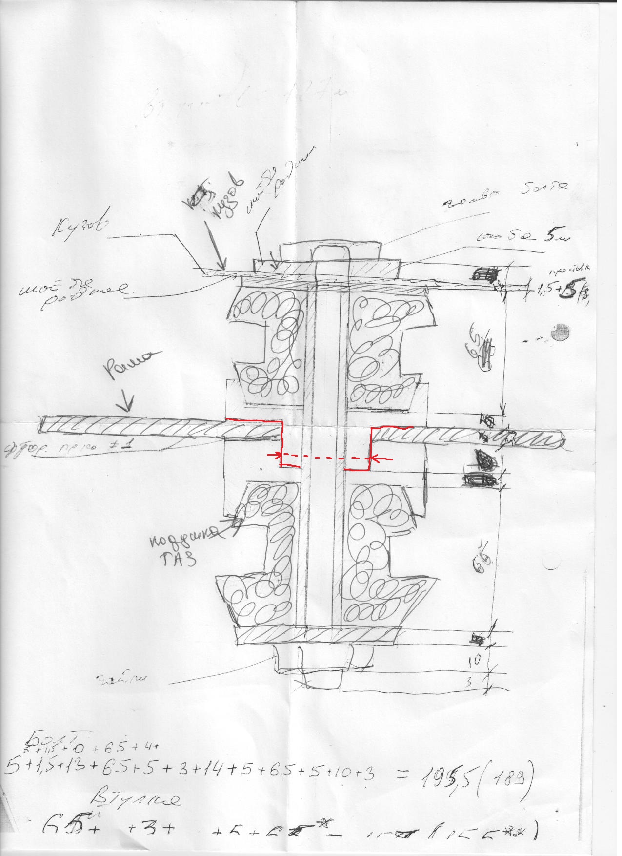

    а кто знает доподлинно этот размер
    #463 Justice
    Отправлено 14 ноября 2013 - 17:37
    На этом чертеже херня нарисована для разрыва кузова.

    нет. просто у Славы нет такои штуки. вот мне и интересно че за хрень и сколько мм. она. у нас в раме вроде нет такои дыры. или я ошибаюсь.
    это раз
    и два а почему они порвут кузов. что а них не так.
    это раз
    У Славы в конструкции как раз аналогичные чашки есть- они выбирают разницу между отверстием в раме и стальной чашкой газоновской подушки.
    Чертёж- безмозглый, почему- за меня раньше ответил Romman..
    хм.... ин тересно :) а в 28 сообщении этои темы вы очередь занимали :Cherna-facepalm: . что же поменялось. ;)
    а в 120м сообщении я таки посмотрел чертёж и написал что кузов и рама обязаны быть развязанными через резинки. Сейчас у меня стоит "не лицензионная" копия набора от Славы play_angel67, по этому я в курсе как и что должно работать.

    [quote name='Justice' date='Nov 15 2013, 00:06' post='1199107']
    ну чего ты ругаешься. то :o . не хотите не говорите. жадины. все равно у славы буду заказывать. что значит должны быть развязанными через резинки.
