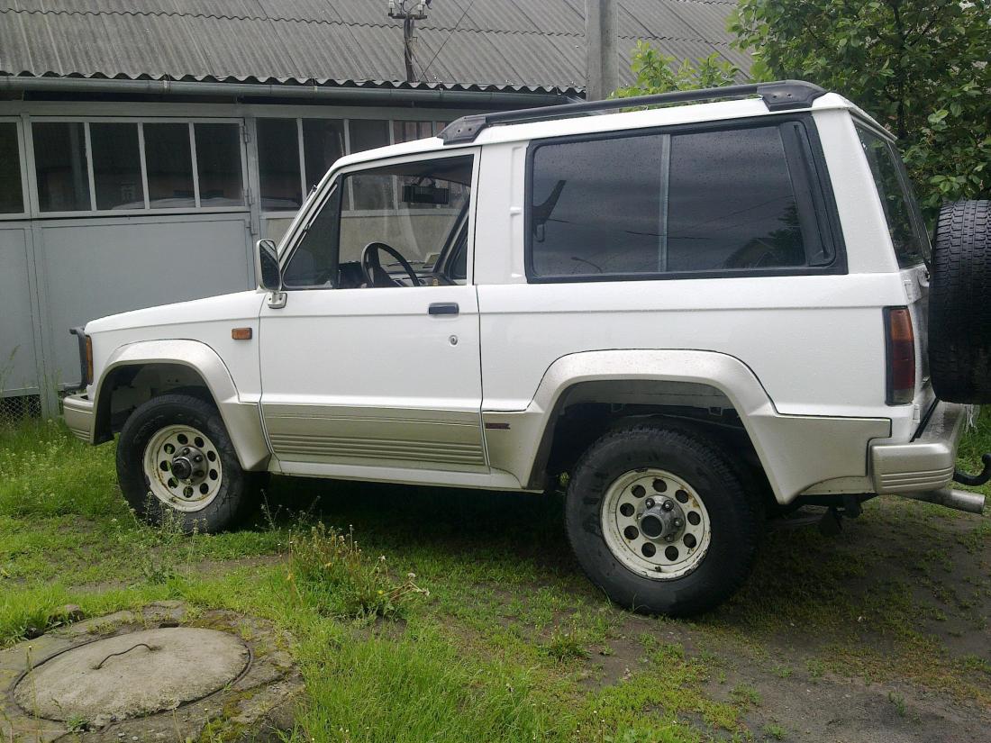

    Как там у нас стало модно писать - ТИЗЕР!
    (англ. teaser «дразнилка, завлекалка»)

    Если я ничего не путаю, то расширители арок не от этой машины. Они от 90+ с колёсами 31х10,5 ЕТ0. Или сделать как с завода задачи не стояло?
    #476 Dohtor
    Отправлено 14 мая 2015 - 21:22
    Dohtor
    • 373 сообщений
    • Днепропетровск
    Не, совсем музейный вариант не ставился во главе угла, поэтому подло был изничтожен бездоковый агрегат 90 года, с которого и слили обвес, пороги, рейлинги.
