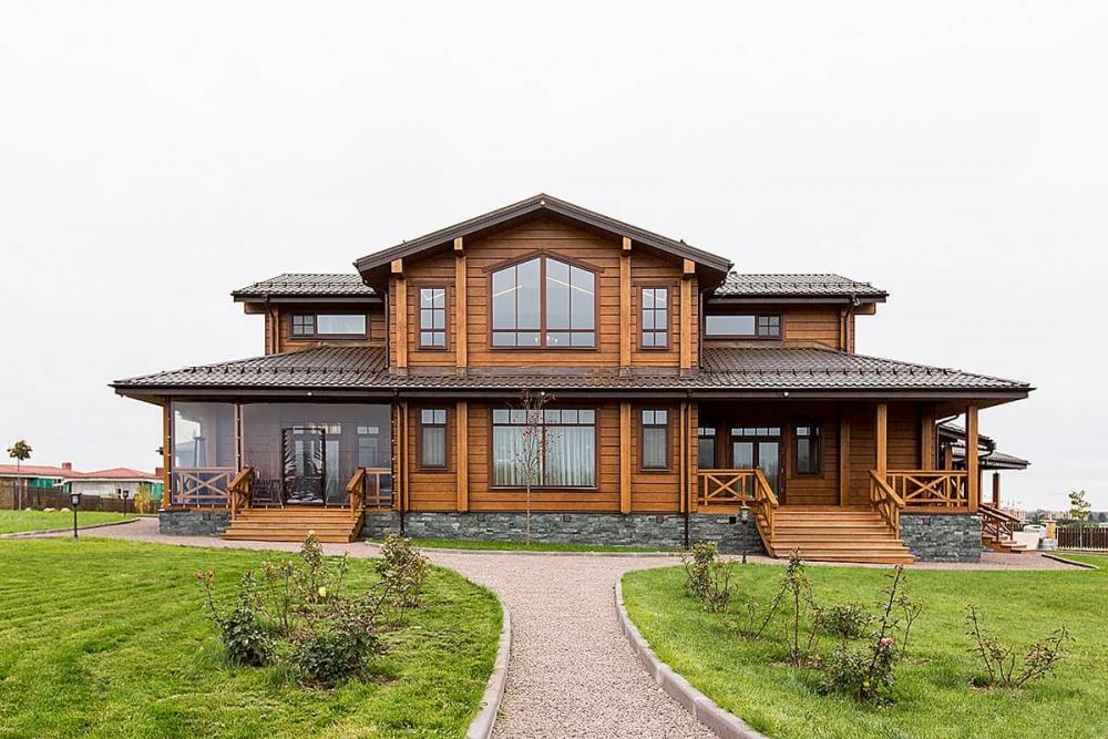

    Зачем лезть в высоту и вкладываться в конский фундамент, бетонные  стены, когда можно сделать за те же деньги СВЕТЛЕЙ на порядок и эстетичней и не получить "монстрообразное" сооружение :
    Куча примеров:
    http://www.kuvalda.r...ublog2017-09-22
    Абсолютно неясно сколько людей в конечном итоге будет жить в этом доме и хватит ли сил таскаться на второй этаж... :Cherna-facepalm:
    Как показывает практика, 50% площади в конечном итоге оказывается балластом...И пустует 90% времени.
    Да еще всю эту площадь нужно обогревать в холодное время...
