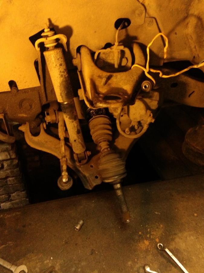

    Разобрал сегодня передок слева. Заменил оба пыльника, колодки передние с обоих сторон, левую шаровую нижнюю. С права капец подшипнику ступицы шумит и гудит. Заказал

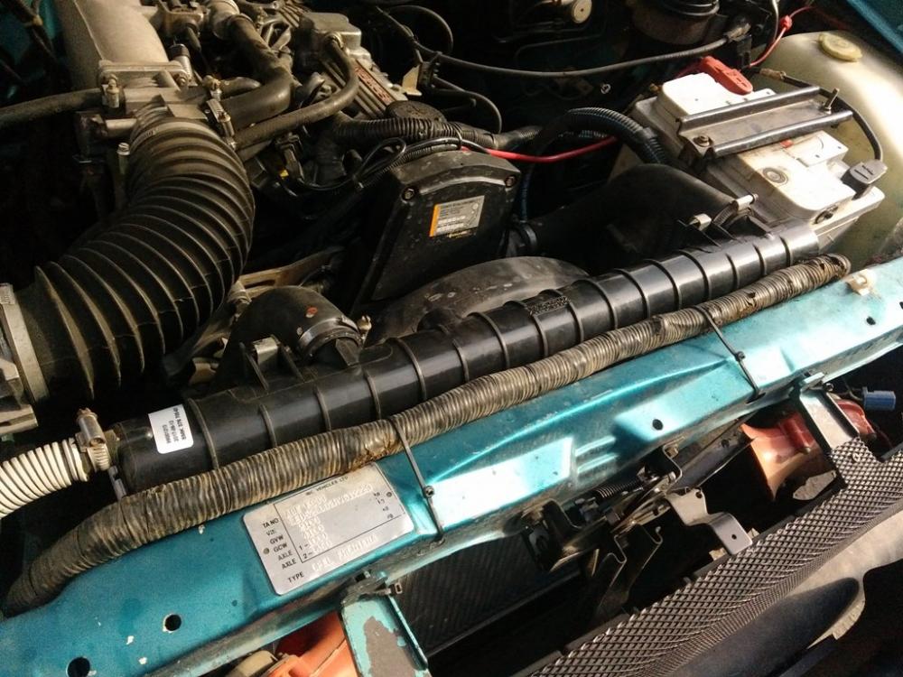

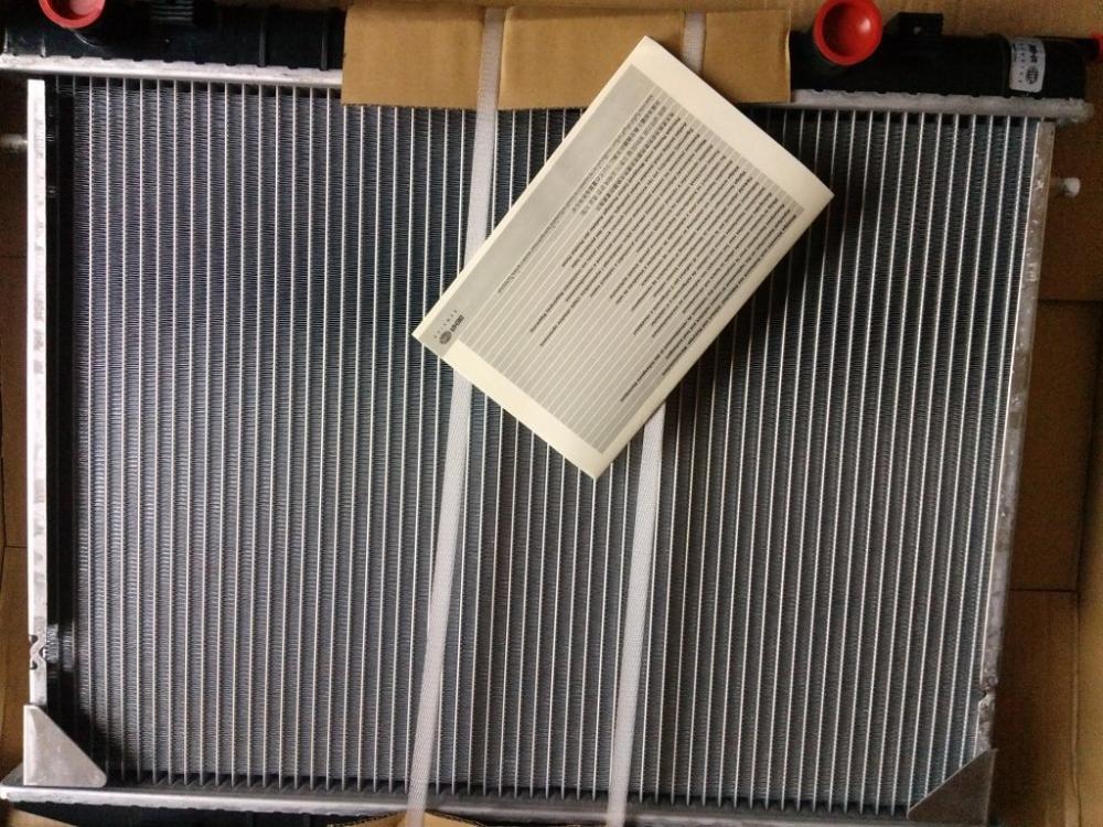

    Купил вчера последний в роисси новый в ELCATS радиатор BEHR за 5110 на ОФАС (по своим знакомым), брал от дизеля с23 , судя по описанию он толще на 1 см, но блин купить бехер по цене кетая... .меня прям сманило данное предложение, остались по 9000 и 10000, не мерил пока , работал с 8 до 20, завтра посмотрю :dntknw:
    У моего сгнил и пополам отломился верхний патрубок, я его конечно закрепил, проточив канавку надфилем ближе к радиатору, но блин там сантиметра полтора снизу осталось и два сверху, пробку на расширительном открутил почти совсем. Вот продал колёсья с дизеля и на следующий день пришло время купить радиатор :insane:

    Этот Бер вполне может оказаться контрафактом из Китая. Проверяй тщательно. У моего знакомого было дело с ФВ. Отослали фото в представительство Бер/Хелла, там чуть со смеху не померли! Онти с виду китайский был, просто наклейка Бер. В общем он его вернул обратно и заказал через представительство, они тоже продают. Но на ФВ куда проще найти детали

    Заменил радиатор за час не спеша :) Опустил расширительный бачок пониже, покачал шланги, снял с радиатора, ничего не вытекло, вынул радик и слил в баклажку :yes:
    Новый идентичен, не круглые трубки как у китайцев а нормальные плоские трубки и соты как у родного. Вес 6 кг, паспорт Бехр -Хелла и наклейка. Но на наклейке честно написано мадэ ин чина  :scare: За одно вытащил жгут проводов наверх, явно видно что он тёрся о кузов, благо предыдущим владельцем качественно уложен в гофру и замотан изолентой. Теперь при закрытии капота чуть упирается в утеплитель, у всех так?

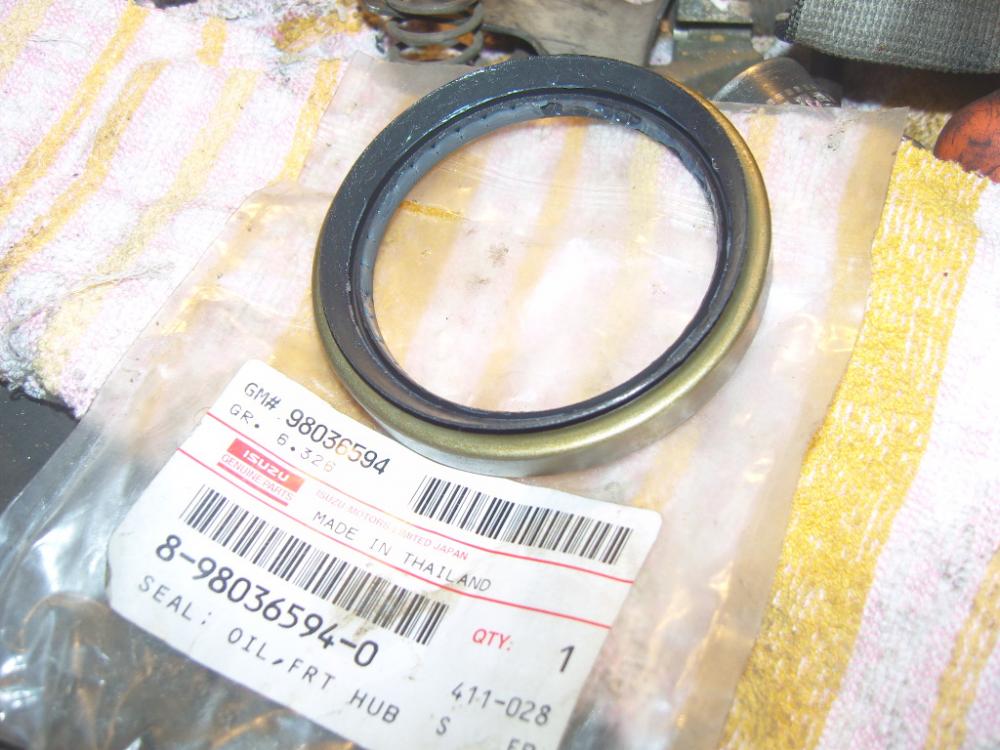

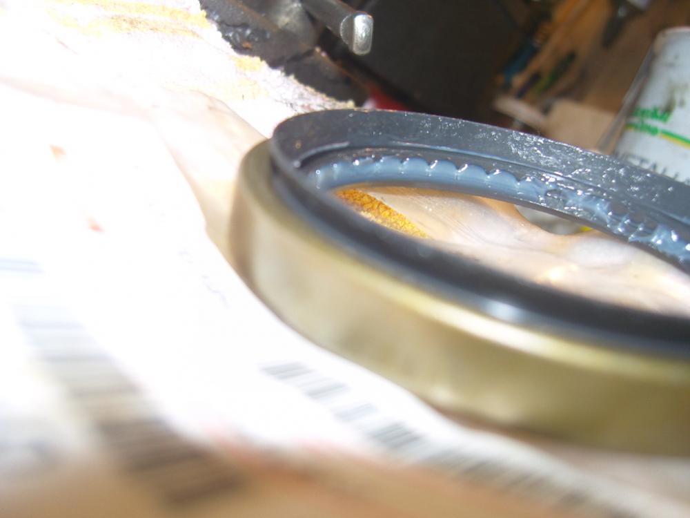

    Сальник этот гамно. Грязезащитного лепестка там нет.
    Нужен I3686 или 8-98036-594-0 (на фото)

    Я написал пыльники которые подходят и стоят +- 200 руб, я понимаю что есть лучше, но не в этой ценовой категории. Я просто реально их поставил и подошли они отлично.  А сальники в комплектах подшипников передней ступицы все такие как I3632  :dntknw: такие как у Вас на фото и не видел.  Есть смысл такой заказать? сильно критично ?

    Три дня назад на ОФАС заменил масло двигателя, поменял трансмиссионку в коробасе и раздатке на моторку ликвимолиспешалтек 5-40, передние правые ступичные подшипники с сальником. Поменял колёсы на лето. Трактор боеготовен  :rolleyes:
    Спасибо Вехомечтателю, купил и поставил правильный сальник :yes:

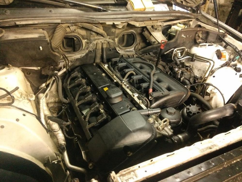

    Завели сегодня икса, с пол оборота,  блин, я же по болтику мотор собирал,не без подсказок конечно, только до ключа и вжух :pray:  ура :alcohol:
    Покатался :wub:
    Будет машиной выходного дня, вот обновил коллекцию всех автосов за свою жизню :Cherna-facepalm:
