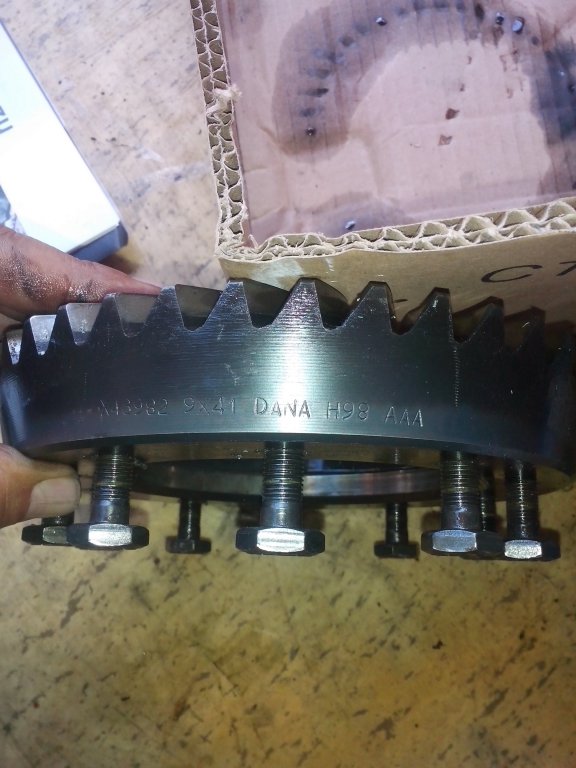

    Ну это снаружи. Я не увидел отличий за исключением СОФа и отсутствия ребер жесткости на корпусе редуктора. На фронтере дифф с 17ю шлицами на полуосевых шестернях, даны с такими шлицами не бывает, к тому же у даны сама конструкция корпуса другая.

    Да, с даной-30 я маху дал конкретно. )))) Почему то я думал что назад раз 44ю нормальную воткнули, то и вперёд должны были тоже что-то "американское".

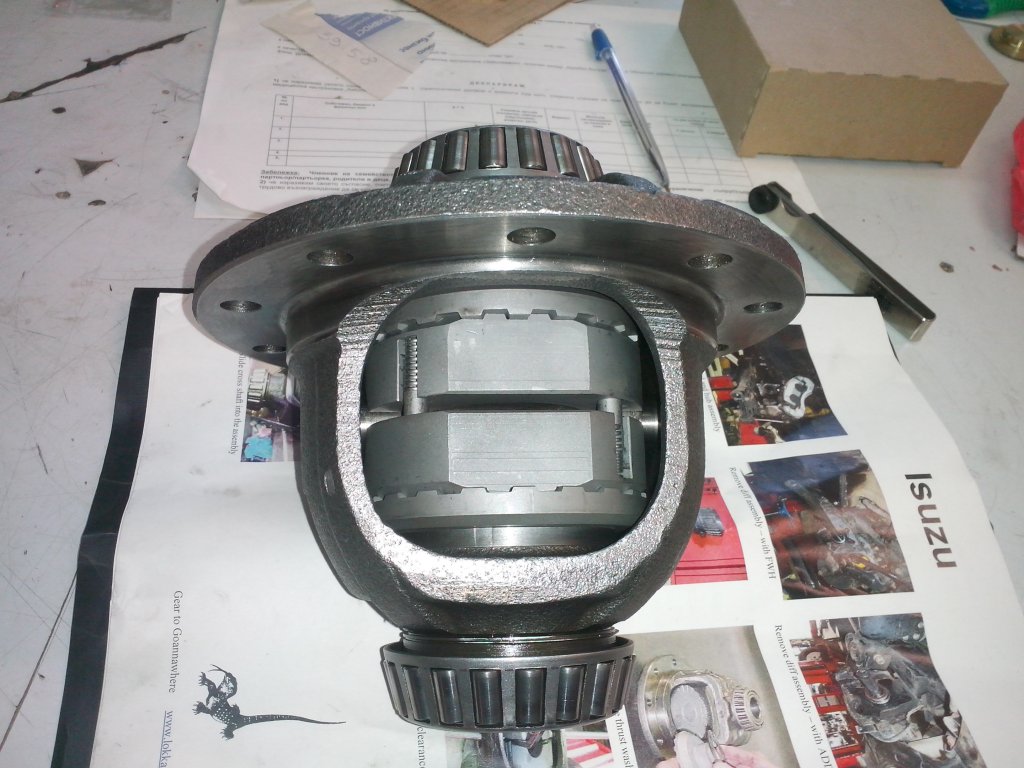

    Ховер с Исузу отличается профилем шлицевой, это было выяснено давным давно на форумах китайцев - они ведь и локку ставили и арб подтачивая себе шлицы. А вот исузу с опелем чем отличается теперь предстоит выяснить - по шлицам одинаковые - 17, профиль одинаковый. Болгарин одинне так давно воткнул локку на перед дизельной ОФБ, lr39 или нет - хз, он заказывал через сайт локки через подбор модели. Вот фото
    Буду в гараже - сниму размеры диффа, есди есть размеры ховера/исузу - сравним.

    В задний ЛСД мост Фронтеры Б 99г.в. был установлен Powertrax No-slip 92-0444-3020. Встал без доработок, зазоры в норме. Как себя поведет дальше - посмотрим, пока работает довольно жестко, но в инструкции написан минимальный обкаточный пробег 50 миль. Посмотрим что будет дальше. С американского форума Исузу есть инфа, что с каких то там нулевых годов корпуса ЛСДшных диффов стали шире, и для обеспечения нормального зазора нужно подкладывать шайбы - на аксиом и родео 2003 года ставили именно с такими доработками.

    Да, с передней теперь непонятно. На исузу форуме америкос бил себя пяткой в грудь, что на фронтере Б копия исузу 7,5 диффа, но откопав тему установки исузьей локки на болгарском форуме, увидел, что они таки дорабатывали ее. Как в Москву вернусь, сделаю замеры дифференциала ОФБ, сравним с имеющимися исузу/ховер - тогда и станет понятно, совсем все тухло, или нет.
