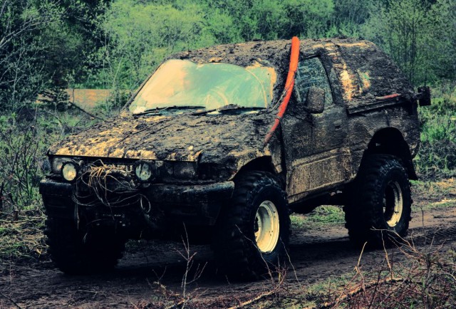

    Я уж и непомню сейчас точно ..........где-то 10мм-15мм проставки стоятКак этого добился ?
    Секрет прост просто не перекручивал торсионы до жопы потому как ход подвески при этом становится очень маленький а для меня это очень важно чтобы машина нормально вывешивалась. Если будет интересно могу прити в бокс сфотать.Шишкевич трофи 2011.

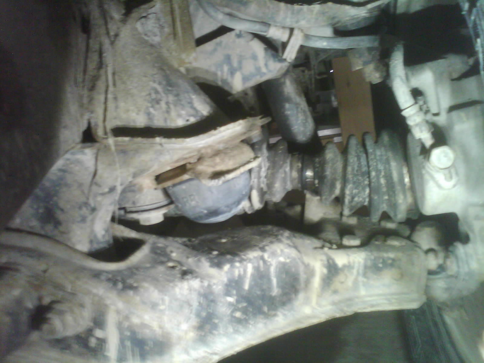

    Очень интерестно :)Чтобы так хотеть , нужно в первую очередь иметь мотор не менее трёх литров. :)
    IMG0004A.jpg Редуктор не опускал.Немного замял заднюю часть передних арок,и подрезал крепление передних подушек.

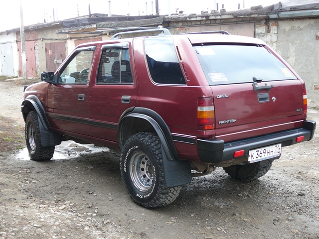

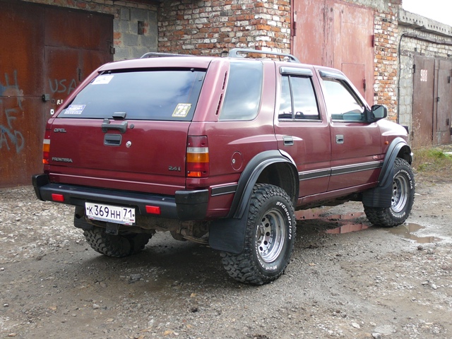

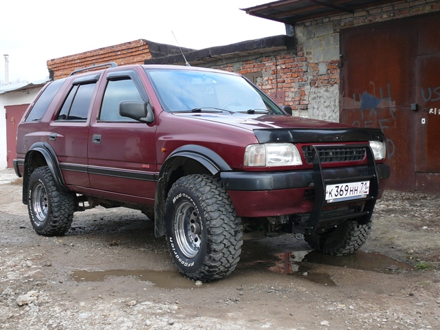

    32x11,5 R15
