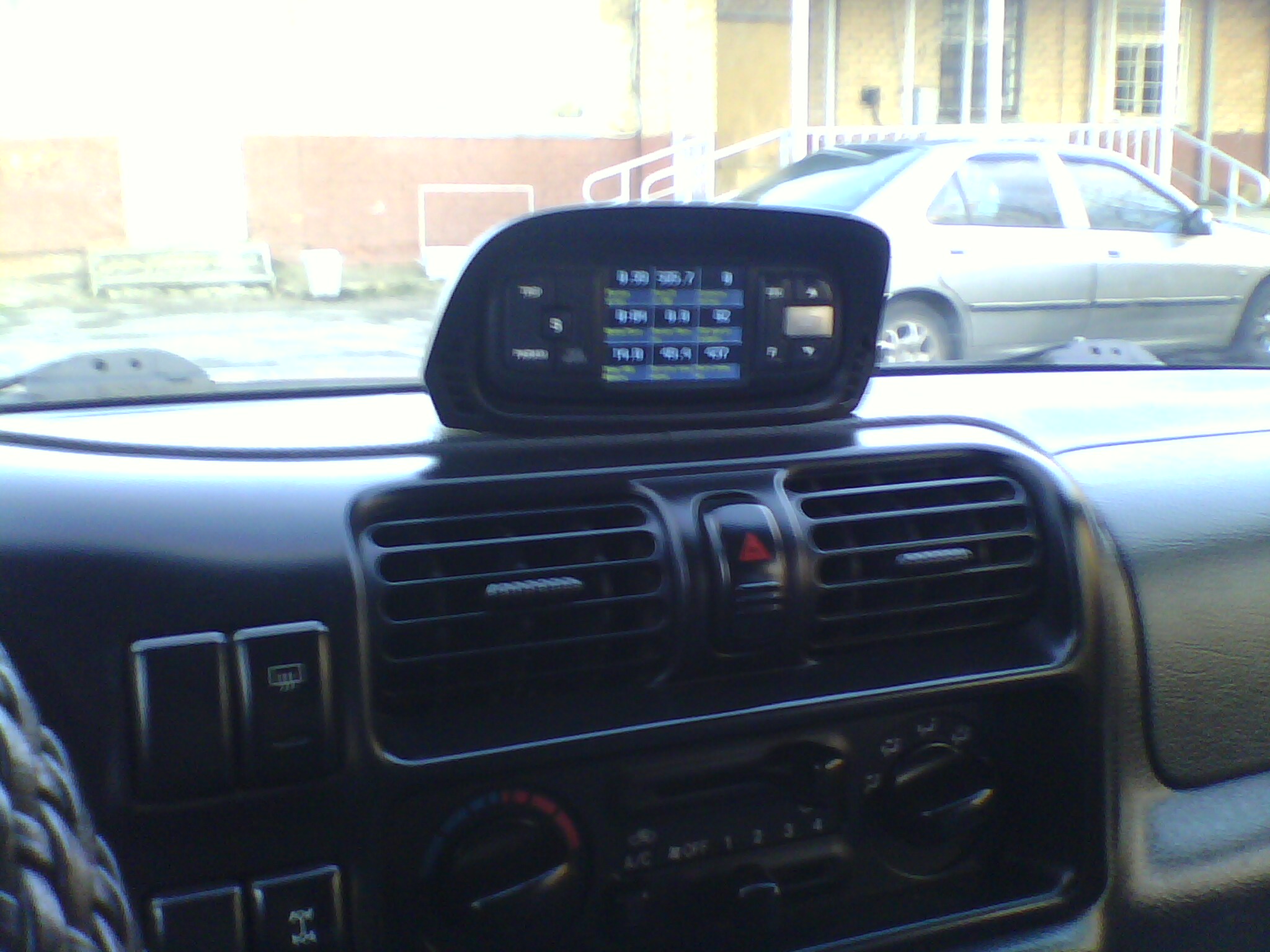

    Видел в разборе дисплеи (большие) от астры,правда не помню год.Разъёмы один в один, как у нас на б/к.

    А кто то пробовал в трупер всунуть вместо штатного недокомпьютера? Между решетками вентиляции и блоком управления печками? По размеру вроде подходит с учетом что заглушку под кнопку слева убрать
    А зачем его куда то пихать IMG0164A.jpg Скажете, оторвут лиходеи :) Так и внизу, всё вырвут если надо.

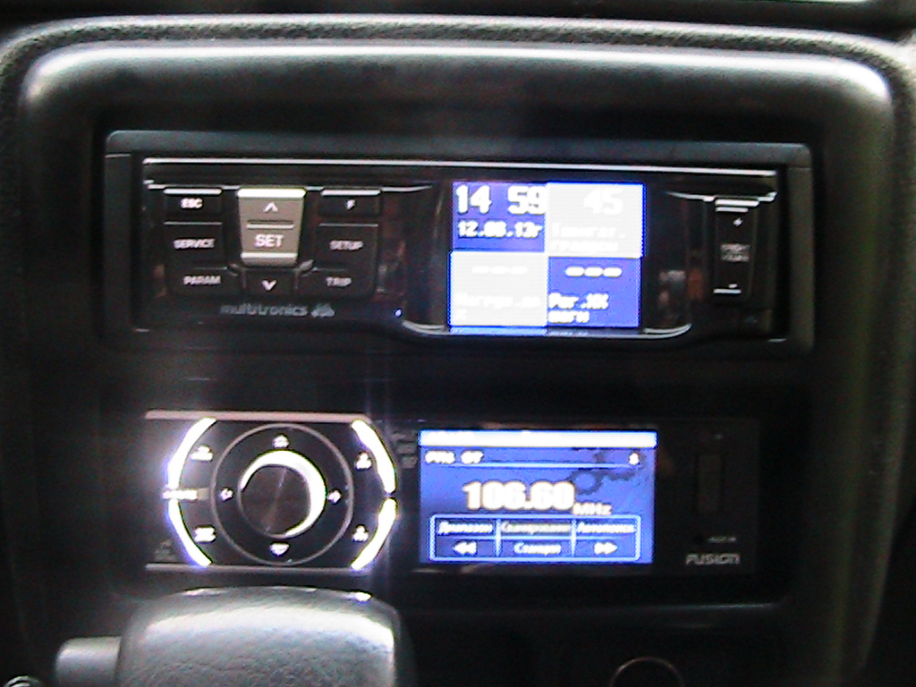

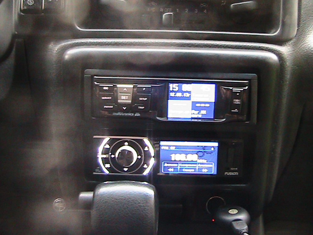

    ОФБ X22TDH установил себе Multitronics RC-700 +автомагнитолу без дисков(флешка,приёмник,видео MP4)распишу немного про комп.купил за 5.800.Устанавливаеца легко в разъём диагностики+подключил отдельные концы к зыжиганию.габаритам.датчику топлива.датчик уличной температуры в комплекте –подсоединил его .родной похоронил.. Что показывает-пока недо конца настроил.отписываюсь что100 процентов работает. 1.температура воздуха 2.часы 3.температура впускного коллектора 4.уровень топлива.расход в час.расход на 100 км. Итп. 5.температура двс 6.обороты 7.скорость 8.дросель 9.время поездки. 10 напряжение АКБ Это не всё пока вникаю .голосовое сопровождение(во всех параметрах+предупреждения+ всякие ограничения можно устанавливать.например –скорость 120,дойдя до 120 приятный голос оповестит.красивые яркие режимы.Потраченных денег не жалко-оно стоит их.
