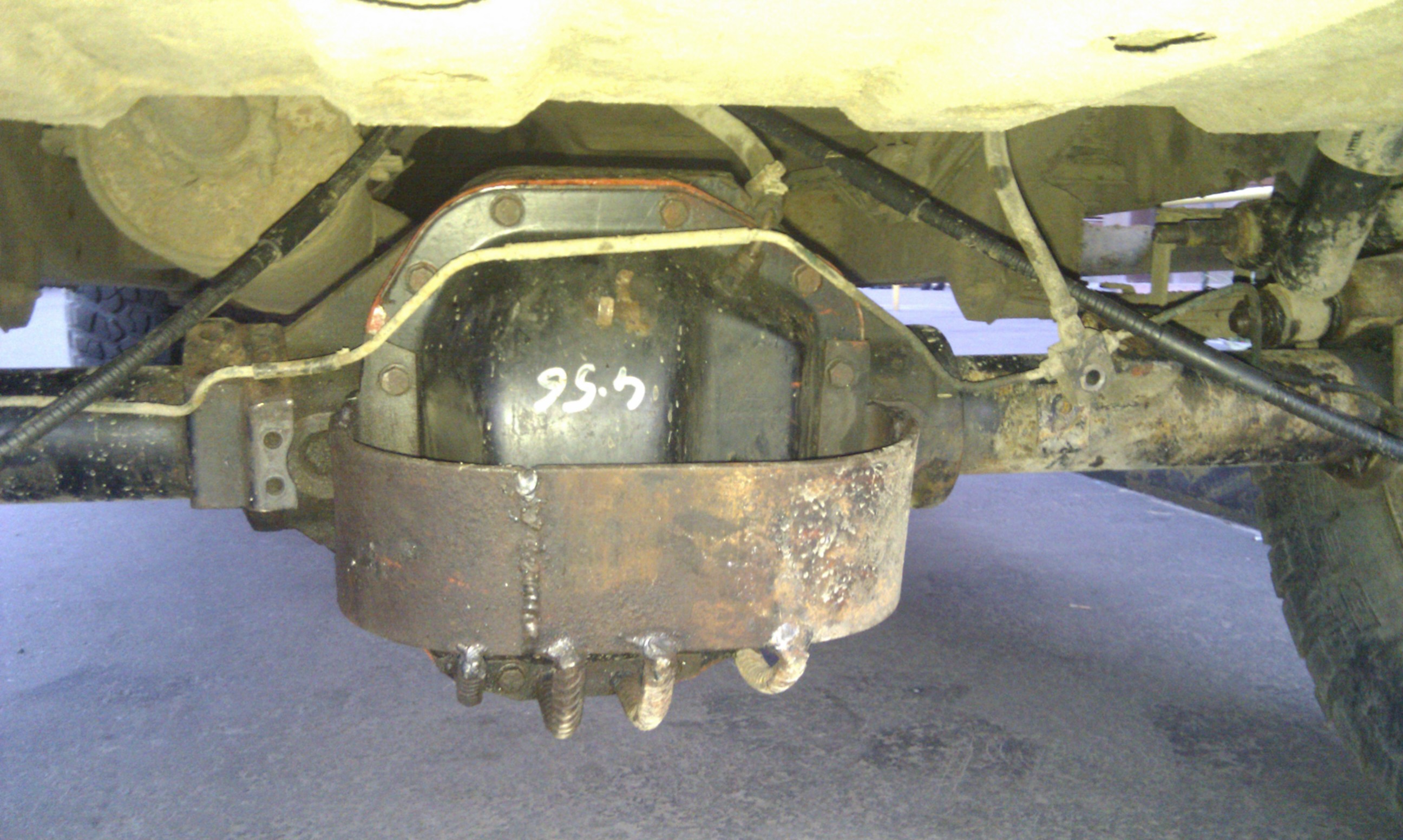

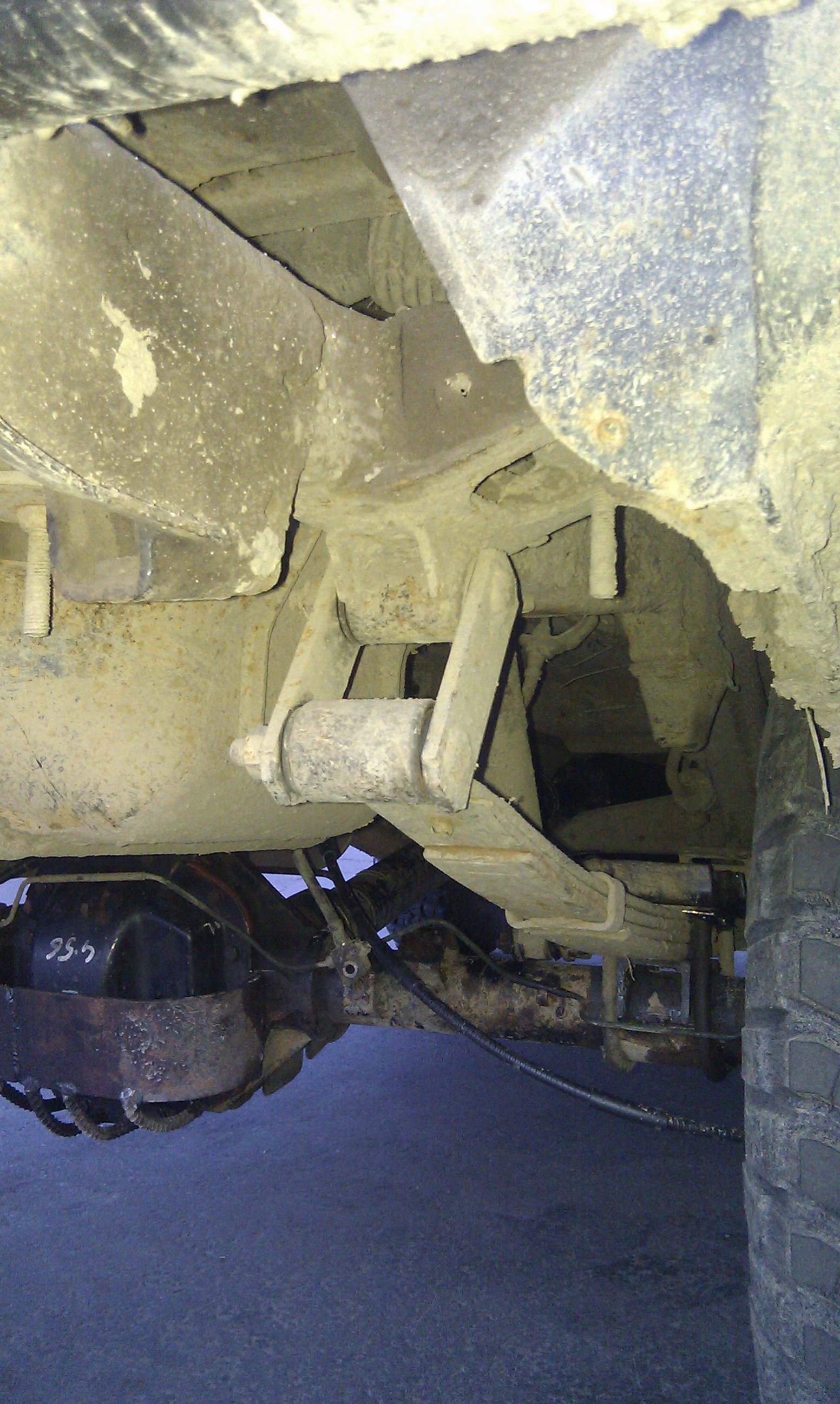

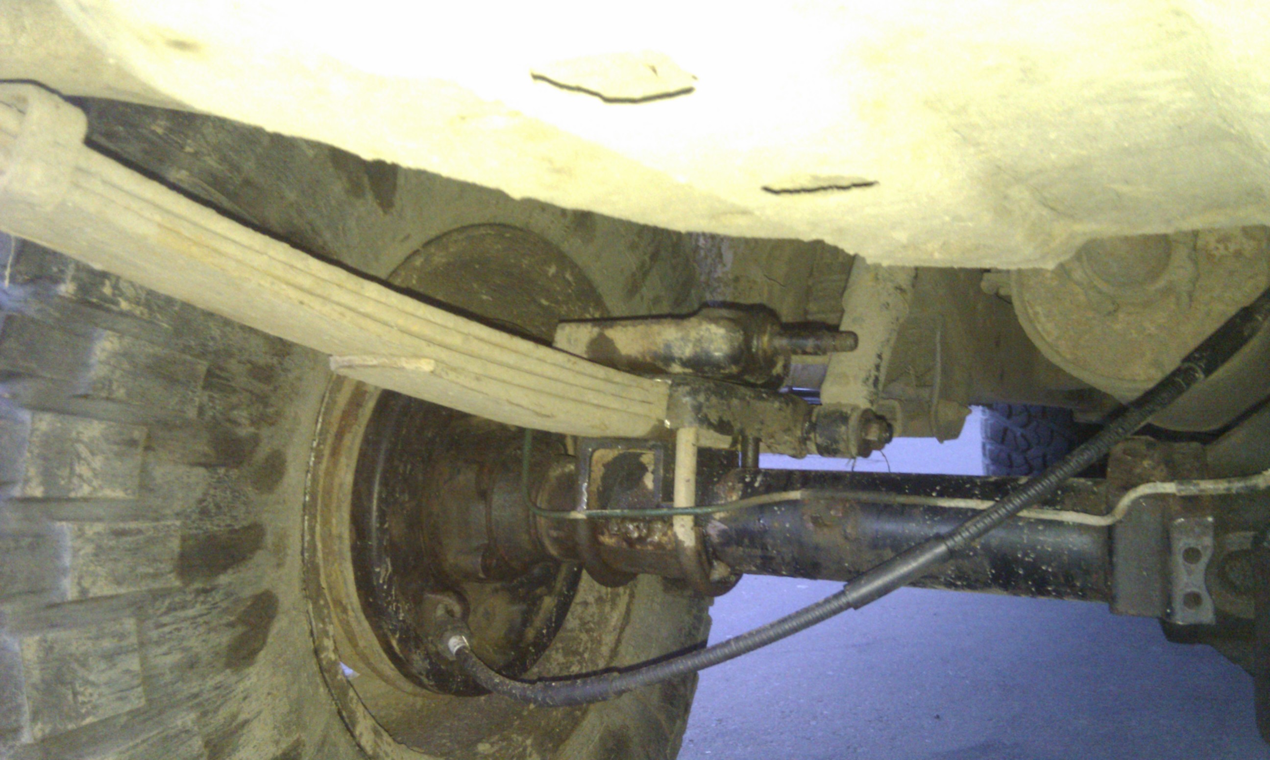

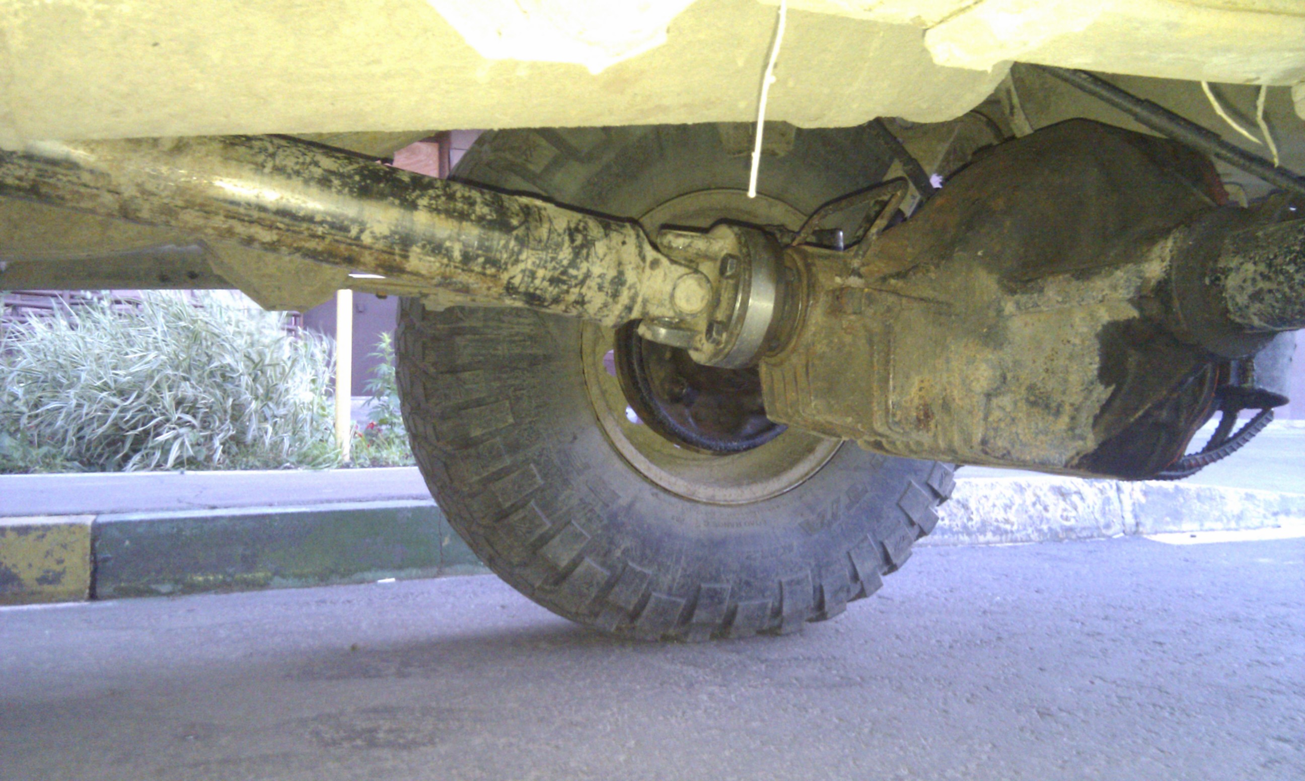

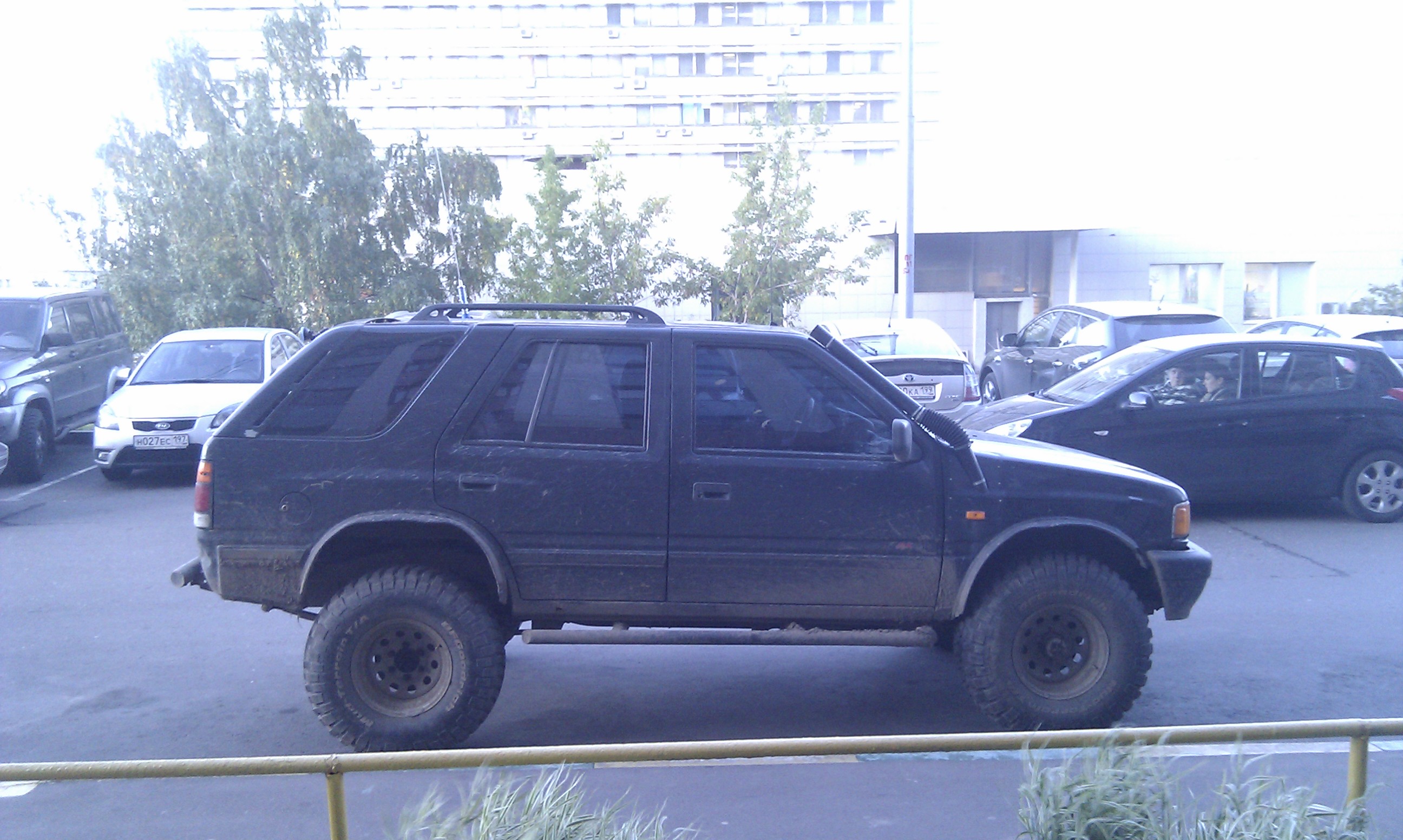

    Достанем что ли порватый в двух местах боян)) кто что сделал за полгода ? )) аааа????Вообщем и я наконец перенес задний мост под рессоры :bash: :1. Угол переваренных площадок рессор точно 9 градусов, что визуально оказалось мало, но я боялся сделать слишком много.2. Между карданом и задним мостом установлена проставка 2 см(что оказалось мало нужно наверное раза в 2 больше)2. Подвесной выставлен относительно коробки прямо с его сдвигом вверх на 2 см.3. Сделана защита картера заднего моста (ну давно сделал да все не до того было поставить) Проблемы: :bash: 1. Вибрация при трогании на среднем-максимальном газу (при медленном разгоне не возникает), на скорости и полном газу вибрации тоже нет. 2. короткий тормозной шланг (длинны не хватает что бы закрепить тройник на мосту, пока оставил болтаться) но видимо нужно что то делать, недостает длинны где то 5 см. чтобы с запасом. ОТ ЧЕГО ВЗЯТЬ ТОРМОЗНОЙ ШЛАНГ И ТРОЙНИК ?Как понимаю решений только несколько:1. Исправление излишнего лифта спрямлением рессор, для чего переставляется самый нижний лист изгибом вниз.2. Установка проставок в соединение эластичной муфты кардана. примерно по 1.5 см с каждой стороны, что в сумме даст еще 3 см сдвига кардана назад.3. Перенос подвесного подшипника вниз, с заменой или переваркой балки или так http://jeep.avtograd..._drop/index.htm4. Перенос переднего крепления рессоры вверх в раму. и возможно перенос заднего крепления рессоры вверх в раму (о как :huh: ),с возможной заменой их же на волговские или хантеровские.5. Установка прямых рессор как у хантера.6. Переделка кардана на трехшарнирный с шлицевым соединением посередине как здесь : http://jeep.avtograd...hafts/types.htmтип 2а.7. Изготовление нового шлицевого соединения из раздатки с фланцевым выходом и установкой прямого кардана с 2мя крестовинами.Фото сделаю вечером, просто пока не успел

    я старался :rolleyes: IMAG0227.jpg IMAG0225.jpg что то 33 тапки стали маловаты ))IMAG0226.jpg IMAG0229.jpg здесь видно что тормозной шланг не закреплен к мосту, что делать ? )) IMAG0231.jpg IMAG0232.jpg
    Оставь шланг и тройник в покое........... :)

    Достанем что ли порватый в двух местах боян)) кто что сделал за полгода ? )) аааа????1. Вибрация при трогании на среднем-максимальном газу (при медленном разгоне не возникает), на скорости и полном газу вибрации тоже нет.
    Площадки параллельно родным ( В твоём случае клинья рулят ) , поджать рессоры к раме ( Пересверлить в переднем кронштейне отверстие на 30мм в вверх ,поставить родные серьги ) ,опустить отбойники рессор , выкинуть проставку с флянца заднего редуктора , поставить элостичный шарнир от Шнивы , плюс проставки 15мм с болтами от аммортизаторов задних стоек 08 , сделать переходную пластину и сдвинуть подвесной назад и в низ , усилить крепление подвесного силовым хомутом . Удачи . И всё равно это будет ОПЕЛЬ !!!!!!!!!!!!!!! Не трать силы и время, сразу втыкай Патрулёвские мосты , или на кройняк УАЗоспайсера . ИМХО
