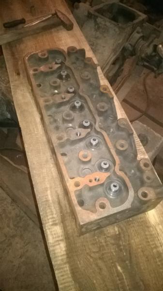

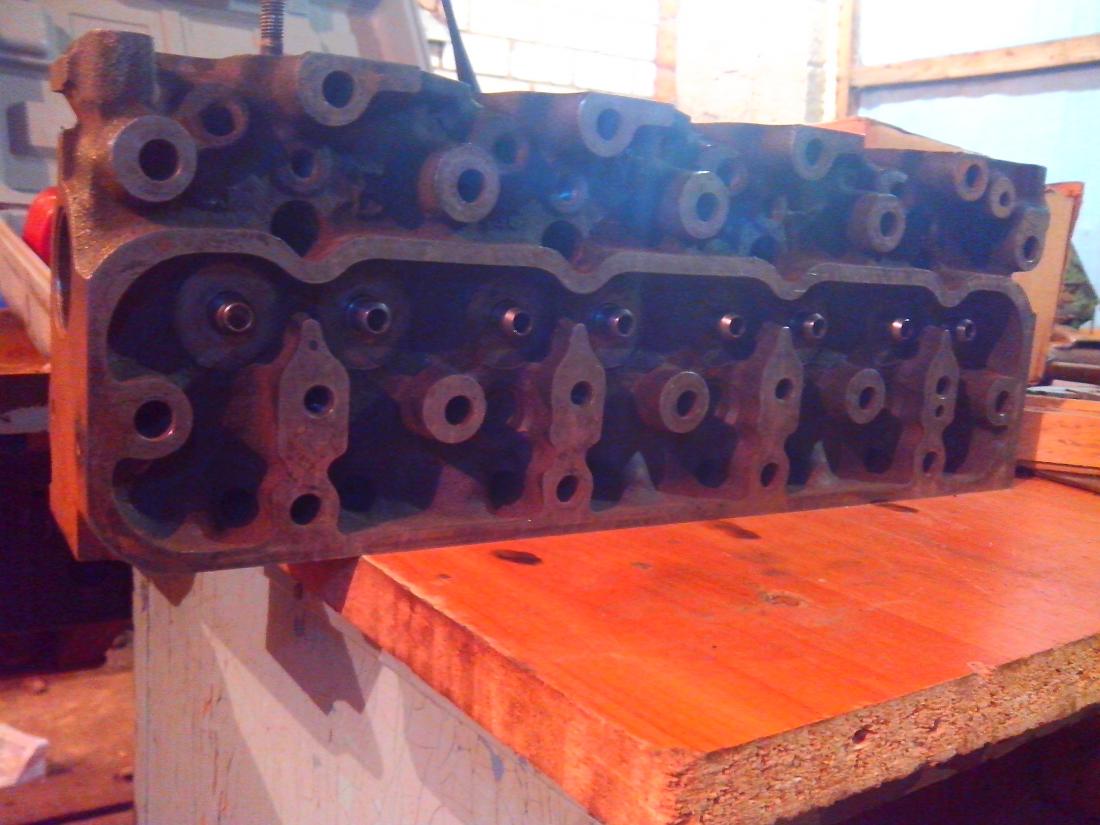

    УРА! Возобновил работы с пикапом! Вогнал на место новые направляющие и прошёлся развёртками по сёдлам клапанов.

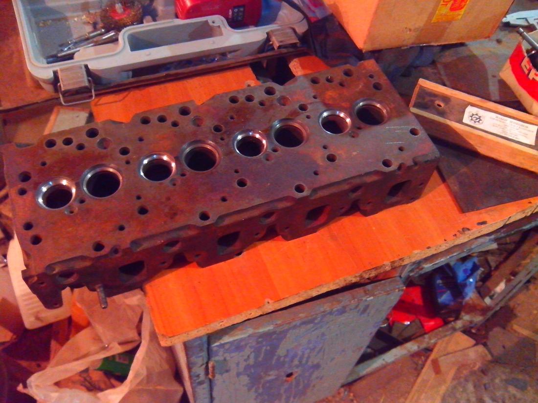

    В связи с продажей "умки" занялся пикапом. Притираю клапана.

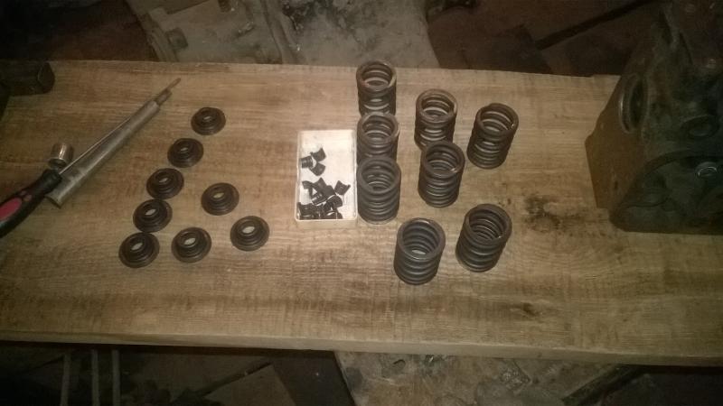

    Клапана притёр, начал выводить плоскость головки, да и так мысля по дальнейшей работе с пикапом. за качество не пинайте снимал на телефон который больше глючит чем работает.

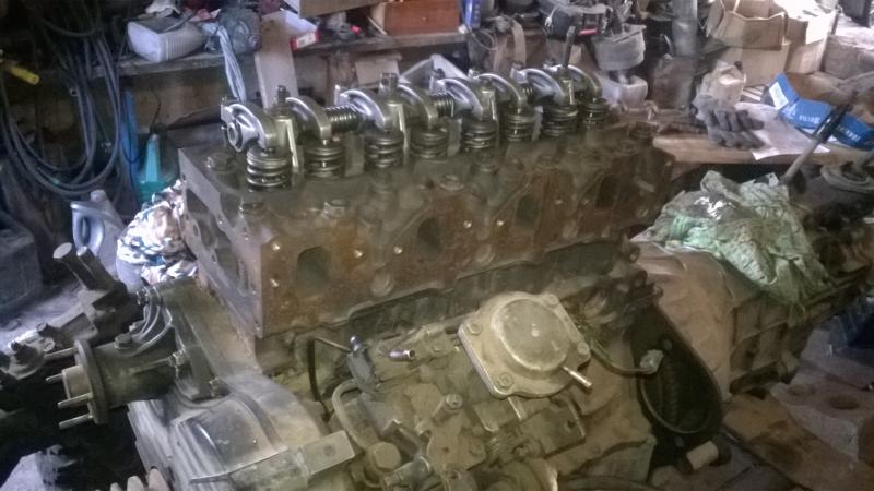

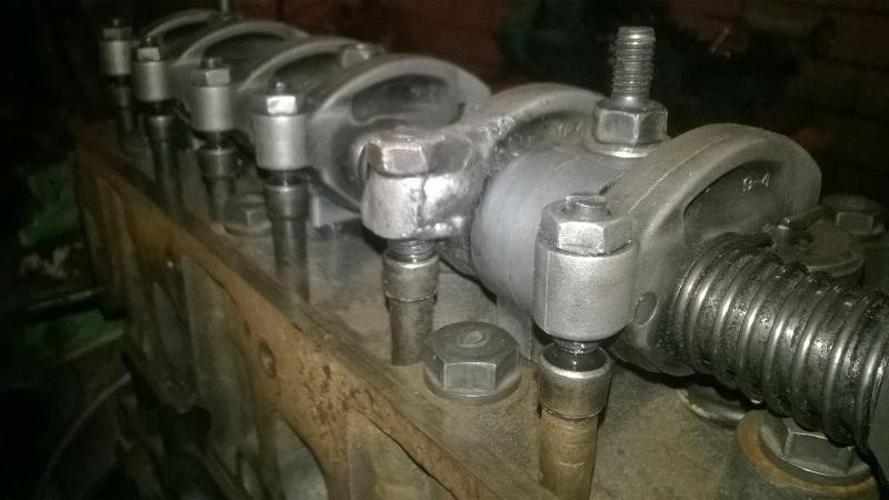

    Начал собирать гбц при настройке клапанов вылезла трещина на коромысле которое ремонтировали ещё до покупки мной пикапа, всё таки поломка колен вала отразилась на грм. Буду варить аргоном.
    Коромысла отдельно можно купить, как бы даже поштучно.
    #475 самоделкин
    Отправлено 19 сентября 2016 - 11:57
    самоделкин
    • 3 448 сообщений
    • Елабуга
    Надо попробовать) но пока эту заварю

    Привет! Да ерунда))) я свою отремонтировал.
