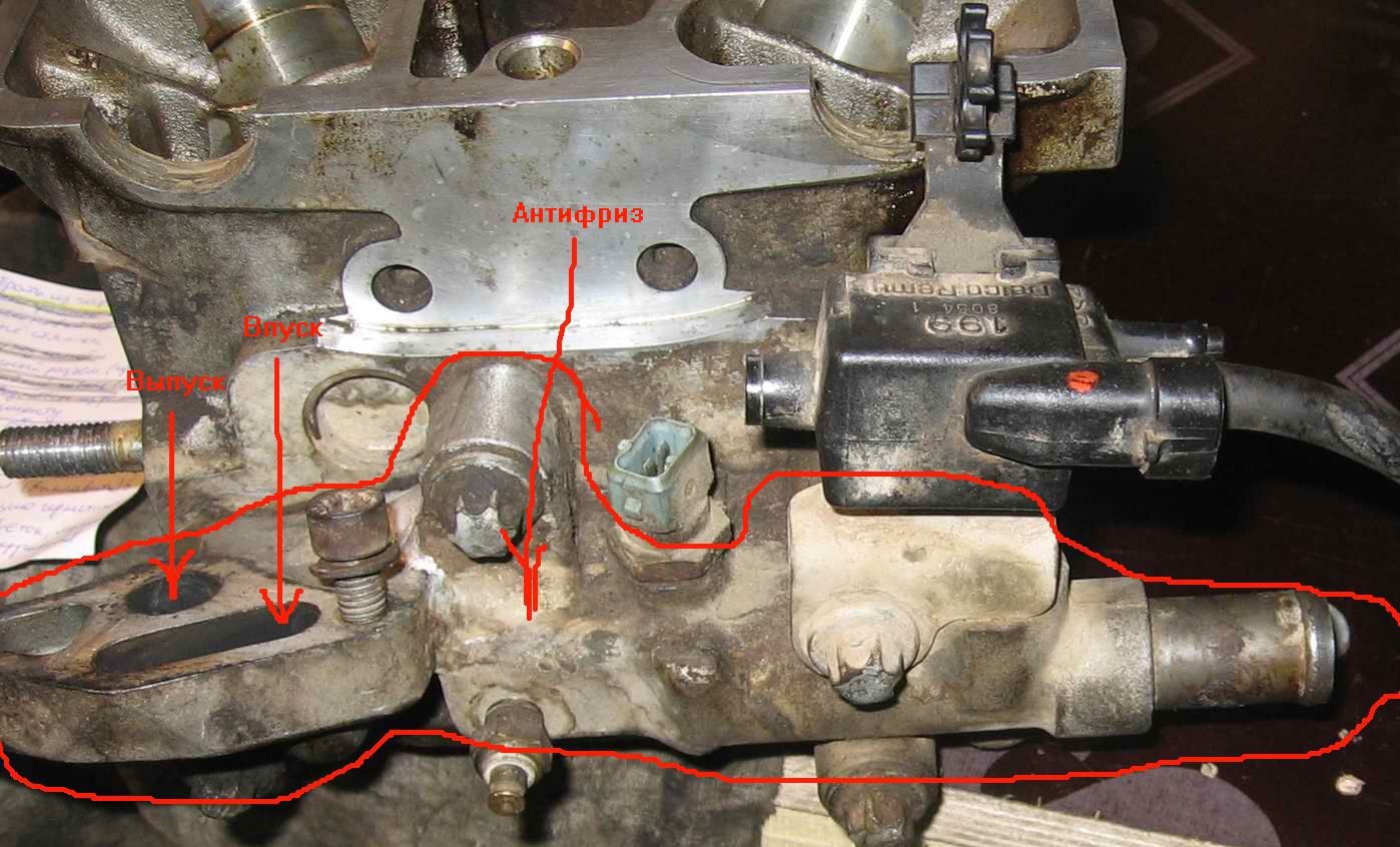

    так, вчера консилиум собрался еще раз и постановил, что воняет все-таки антифризом. Начинаю снова грешить на два возможных варианта - либо сама голова, либо основа крепления ЕГР.И то, и другое отвернуть - целая эпопея, тем более в зимних условиях.Основу крепления ЕГР без снятия головы кто-нить снимал?

    Аристарх, подскажи, вот ТУТ может подсасывать воздух и перепускать антифриз?
    Если прокладка - дерьмо, то может. Но я с этим не сталкивался.
    Володь, ещё раз говорю, посмотри на катализатор. Если он забит, то давление, вернее противодавление выхлопа повышенное, отсюда и могут возникать подобные проблемы.ИМХО.

    Если прокладка - дерьмо, то может. Но я с этим не сталкивался.Не знаю, что тебя так рассмешило. Ну к стеклу приложи, если другой возможности на плоскость проверить нет.Володь, ещё раз говорю, посмотри на катализатор. Если он забит, то давление, вернее противодавление выхлопа повышенное, отсюда и могут возникать подобные проблемы.ИМХО.
    тут вопрос в том, что нет тяги на низах и шелестит что-то в моторном отсеке, не пойму никак что это. Глушитель точно живой, и дело даже не в выхлопе, а в том, что сильно парит выхлоп
