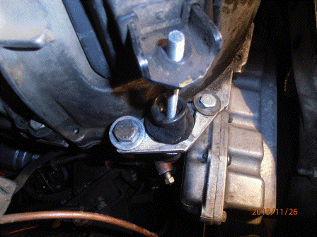

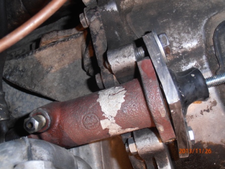

    В сообщении выше речь шла о ГЦС, а не о РЦС...На фото рабочий цилиндр сцепления... Недавно покупал оригинальный РЦС на ОФБ 2,2 X22SE ... за 1250 руб (цена Экзиста) По сравнению со стоимость ремкомплекта для РЦС от GM, на мой взгляд, эта цена на оригинальный исузий РЦС просто смешная... Цена на ебее, например, ГЦС Родео А (ОФА) - вижу примерно 4000 руб с доставкой из США
    #471 монгол75
    Отправлено 27 ноября 2013 - 12:54
    монгол75
    • 10 сообщений
    • белореченск краснодарский край
    • фронтера А
    а не подскажешь каталожный номер РЦС с родео А. он подойдёт на фросю 2.3. и с офб на офа подойдёт
    #472 Вехомечтатель
    Отправлено 27 ноября 2013 - 15:21
    Полно по годам выпуска может быть отличий...
    Есть привязка по моторам.
    По совместимости ОФА и Родео А в части РЦС - точно не подскажу... В руках не держал, не сравнивал.
    Смотри на внешний вид своего родного, читай на его корпусе размер в дюймах и подбирай аналог, который будет иметь идентичные дюймы, крепеж и патрубки.
    Пошукай по ебею, спишись с продаванами, пусть вышлют тебе фото реального товара. Они это делают.
    Родного своего фотку сделай со всех сторон - глянем вместе... и что на борту написано в дюймах ?

    сфоткаю уже завтра а вот на счёт цены родного правда на офа 2.3 больше 10 выходит. я с патриотовским 3 дня ежу пока нормально. даже педаль мягче стала аж не привычно. может из за того что рцс патриотовский размерами больше в частности длиней. Вобщем с моей скобой можно любой поставить цилиндр, лижбы диаметр был примерно как родной. Поежу посмотрю если всё нормально будет чо заморачиваться родной искать такие бабосы платить. российские запчасти в среднем стоят от 500 до 1.5 рублей. туда можно и с газели поставить.

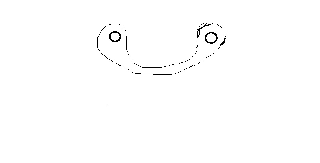

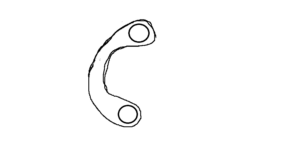

    Мужики,подскажите пожалуйста,обязательно ставить самостопорящиеся болты(и как их найти)или есть аналоги
    #475 Вехомечтатель
    Отправлено 28 ноября 2013 - 07:51
    Куда тебе их надо ставить-то?
    #476 sokol1
    Отправлено 28 ноября 2013 - 11:14
    Иногда фиксатора резьбы достаточно.

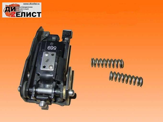

    Не могу найти детальку для ТНВД, двигатель 23 TDR
