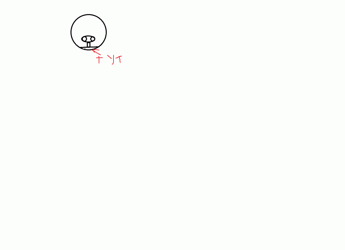

    фотки нет щас попробую объяснить на пальцах. вобщем смотрим на поршень и видим камеру ввиде двух кругов и проточка к торцу поршня, так вот где торец поршня, у меня и есть скос к низу
    как то так

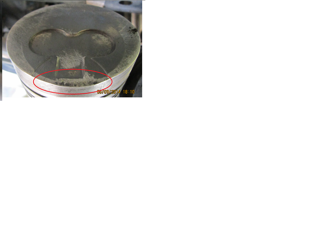

    ну вот и поршенек

    На поршне вроде должна здесь фасочка. Но у тебя она однобокая какаято

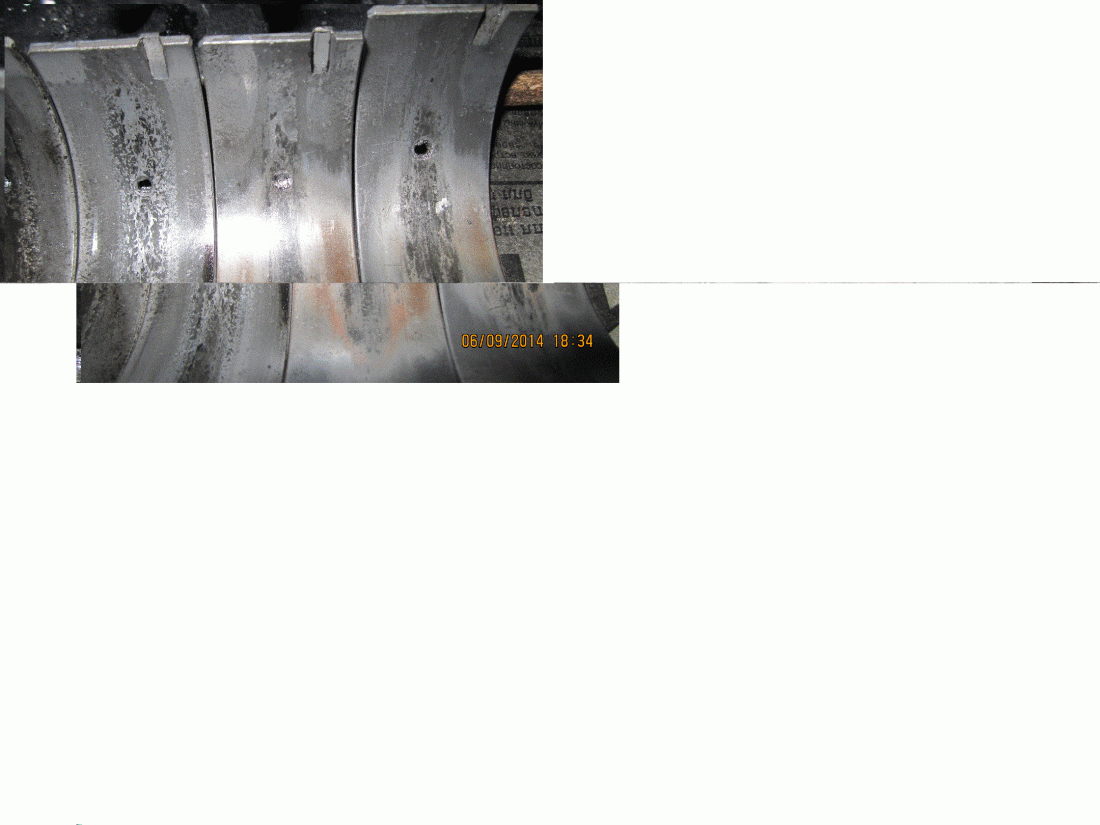

    кстати разобрал ТННД мембрана нормальная, может просто отрубили, хотя попробую промыть и запустить
    щас покажу причину падения давления и думаю с этим долго не проездил бы
    сбоку не делал

    Это естественный износ плюс маслянное голодание. Это не причина это последствия.
