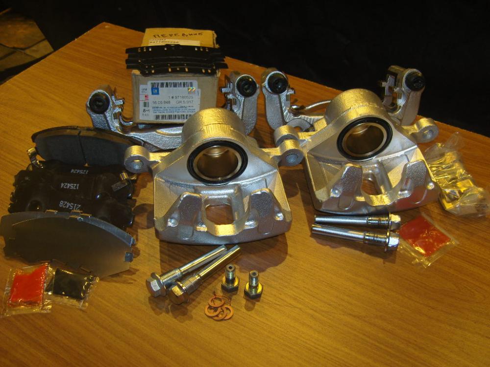

    #493 Вехомечтатель
    Отправлено 27 ноября 2019 - 11:53
    Супер уже в любом случае не будет, так как б/у скобы всегда имеют износ как по колодочной части, так и по направляющим.
    Будет СУПЕР, в такие козырные комплекты отбирается донорская чугунина БЕЗ ИЗНОСА !
    Где все блестит внутри в полости скобы-  как у кота яички  :P
    И на скобах снаружи также нет никакого износа.
    Да и бывает он только у тех, кто годами не меняет пружинные подкладки под колодки. И это бывает лишь на убитой чугунине, которая с внутреннего рынка и идет в мусор
    . А на подобных донорских суппортах "оттуда" - с этим все в порядке с обслуживанием.
    Не зря на подобные комплекты я ДАЮ ГАРАНТИЮ 3 ГОДА.
    Столько не дается даже на НОВЫЕ тормозные суппорта, купленные в магазине.
    Проходили испытания на тормозном стенде на ТО: разница в тормозном усилии на оси 0
    Такое не часто даже на НОВЫХ машинах с завода :pleasantry:
    Так что всё проверено и не раз.
    Кто не верит - приезжайте, покажу до сборки состояние внутри

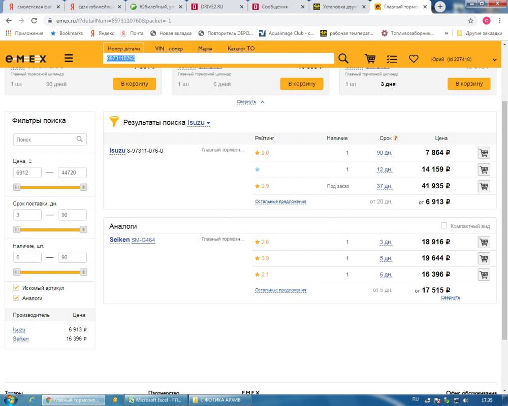

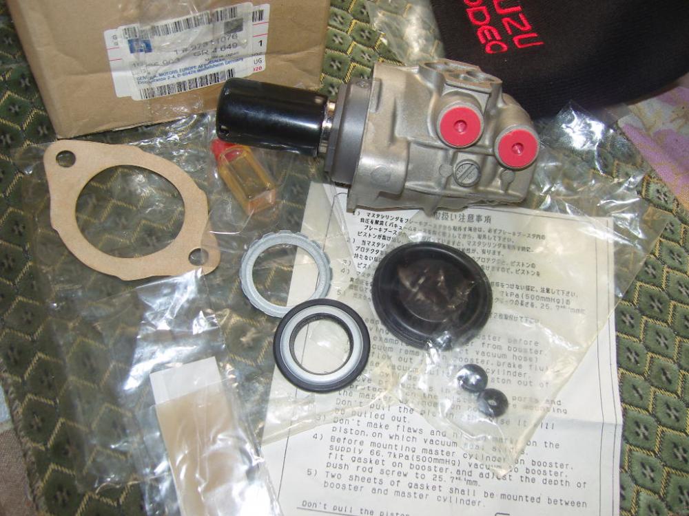

    А гтц наверно тоже неплохо было б перебрать?
    Не предусмотрена переборка ГТЦ. Японского РК для наших ГТЦ не существует.
    замена в сборе.
    РК в сборе - тело ГТЦ без бачка.

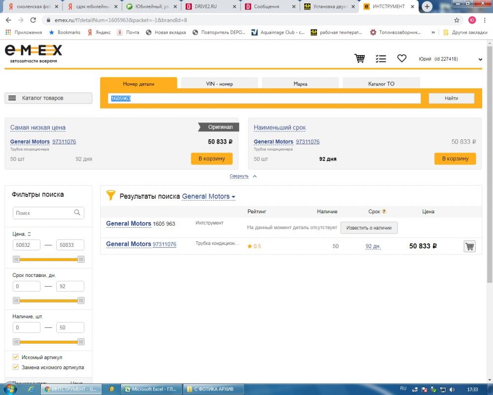

    #496 Kuzmich
    Отправлено 27 ноября 2019 - 16:39
    • 40 382 сообщений
    Спецом наклейку гм распечатал?))))))
    Правильный номер то на веху малость иной..
    9540...
    Но это - американский рынок.
