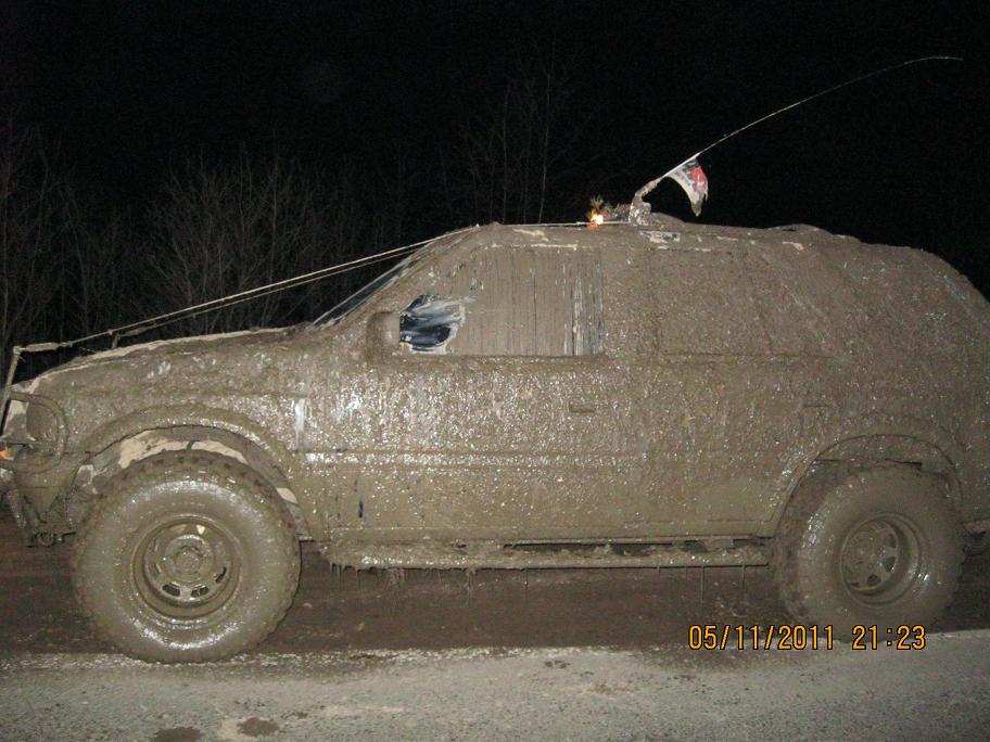

    лифтануть на 3-4 смшаровую под рычаг..торсионы покрутить.поднять жопу и ставь 33-12,5-15и будешь ездить по грязи спокойно

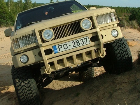

    Не знаю, видели или нет, но помоему супер :)Правда я не про колеса, хоть и они здесь хороши.

    А где тут фронтера?

    А про што?.. :huh:

    Это монтерей. Я про бампер и кенгуру.Бампер от ГАЗ-3307, интересное исполнение, как мне показалось. Не создавать же тему :)

    Угу, зато по дороге хреново ;) Вот нахрена человеку 33'? На рыбалку "за УАЗом на всесезонке"? ;)

    я езжу так на 33 резине..по дороге нормально..летом поезжаю 25 т.км.31-10,5-15 зимняя.зимой 10 т.км.

    Забавно :) Посмотрел - 1500, если в рублях, в магазине новый.Я столько за металл + гнутие на станке заплатил, а потом ещё два дня варил :unsure: И всё равно на ТО цепляются, што углы островаты...

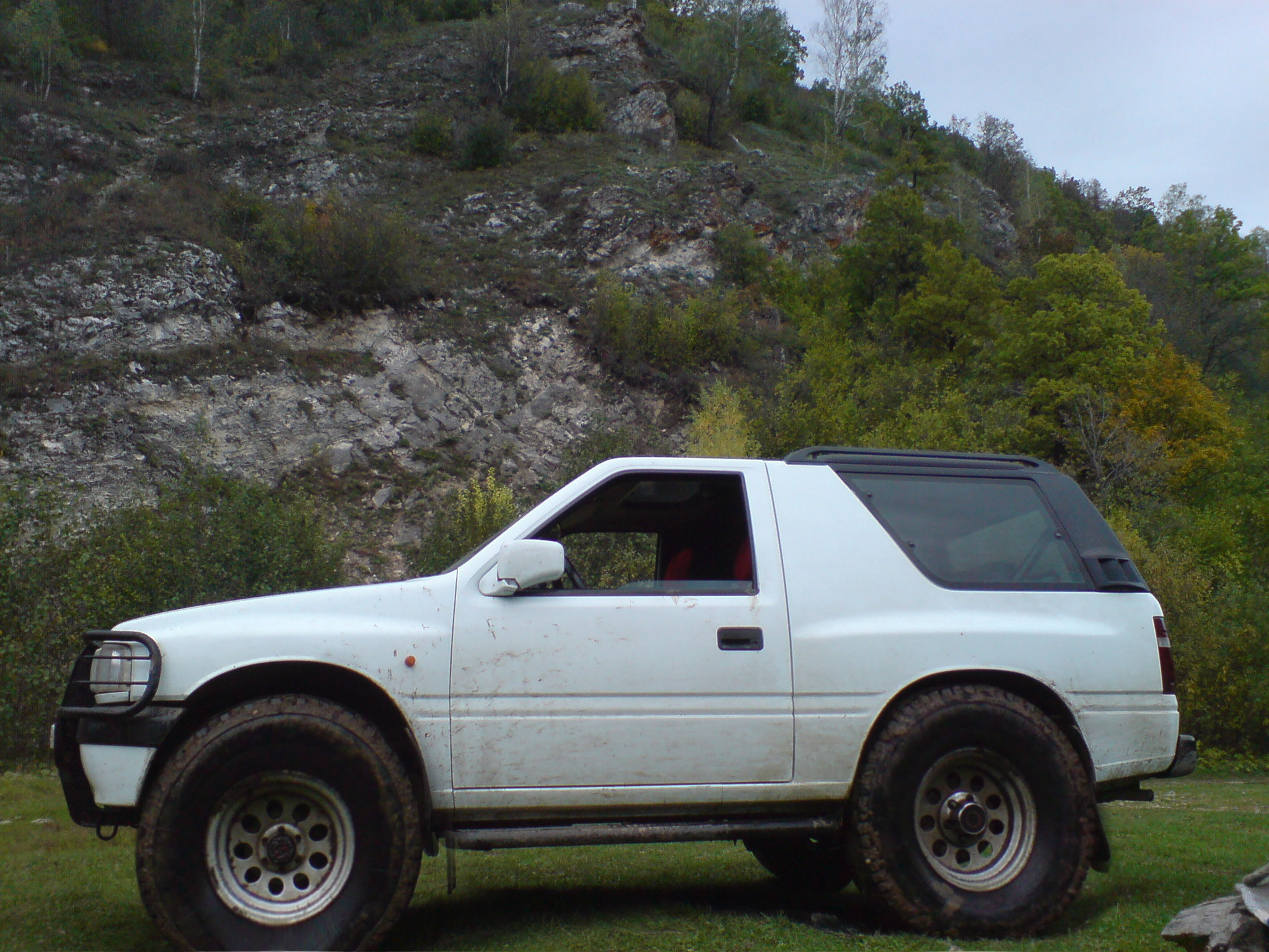

    Копия_DSC01088.JPG продолжаю, на картинке фотошоп но есть один так и не выясненный для меня вопрос, понятно что 31 ставится без лифтовки а 33 с переделками+ возможны дальнейшие поломки, но почему то ничего про 32 размер не говорят ?вопрос контрольный: надо ли лифтовать под 32 диаметр ? и пострадает ли трансмиссия ?
