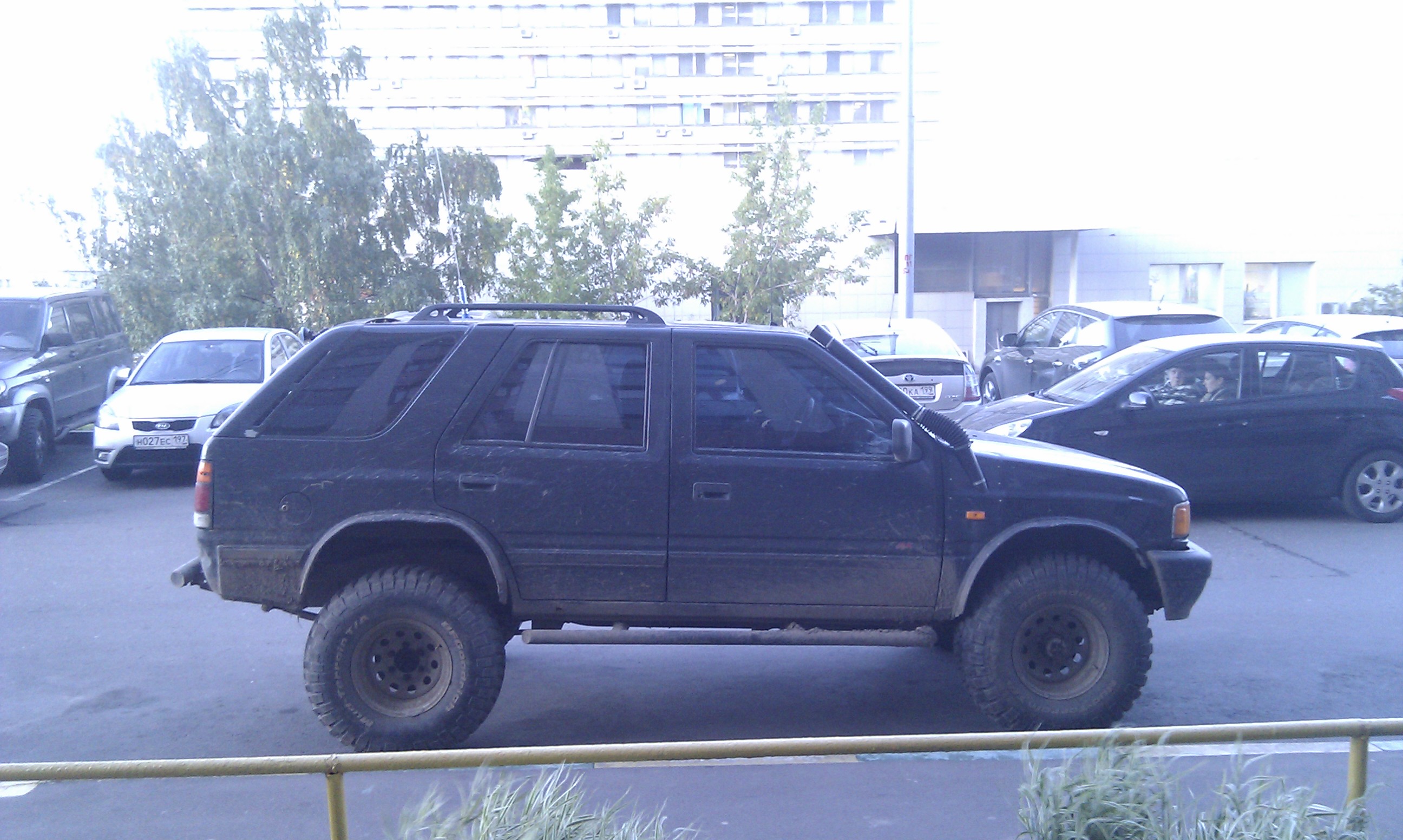

    я старался :rolleyes: IMAG0225.jpg
    Матёро.. Видимо сказывается "зубильное" прошлое? :D

    Как вовремя тема всплыла!!!! :) В начале недели перенес мост под рессоры... Рессоры от УАЗ 469, серьги пока фроськины. По передку. Перенес шаровую под рычаг и закрутил торсион до тех пор пока верхний рычаг не уперся в отбойник..... В итоге получается... если мерить по крайним точкам порогов, то зад выше переда на 4см, а если по колесным аркам, то 9. Как быть? Подрезать отбойник или проставку под шаровую...? Просто видок у машины как у джигитской 8ки.... Хотелось бы по ровнее... Кто делает на родных рессорах, то у них разница еще больше должна быть!!!! Подскажите как выйти из положения? Кстати. Почему нельзя сделать проставки под передний мост более 15мм(написано выше)? Я так понимаю не хватит кардана. А если поставить проставку как на заднем? И мост немножко повернуть хвостовиком вверх. Для этого надо сделать задние проставки немного короче передних... Или ерунда получится?
    #495 romman
    Отправлено 05 октября 2011 - 21:17
    • 11 299 сообщений
    • г КИРОВ
    Мосты докручивать нельзя , поджимай рессоры к раме , если ниже опустишь передний мост , то будет вырывать привода из хабов при сжатии подвески
