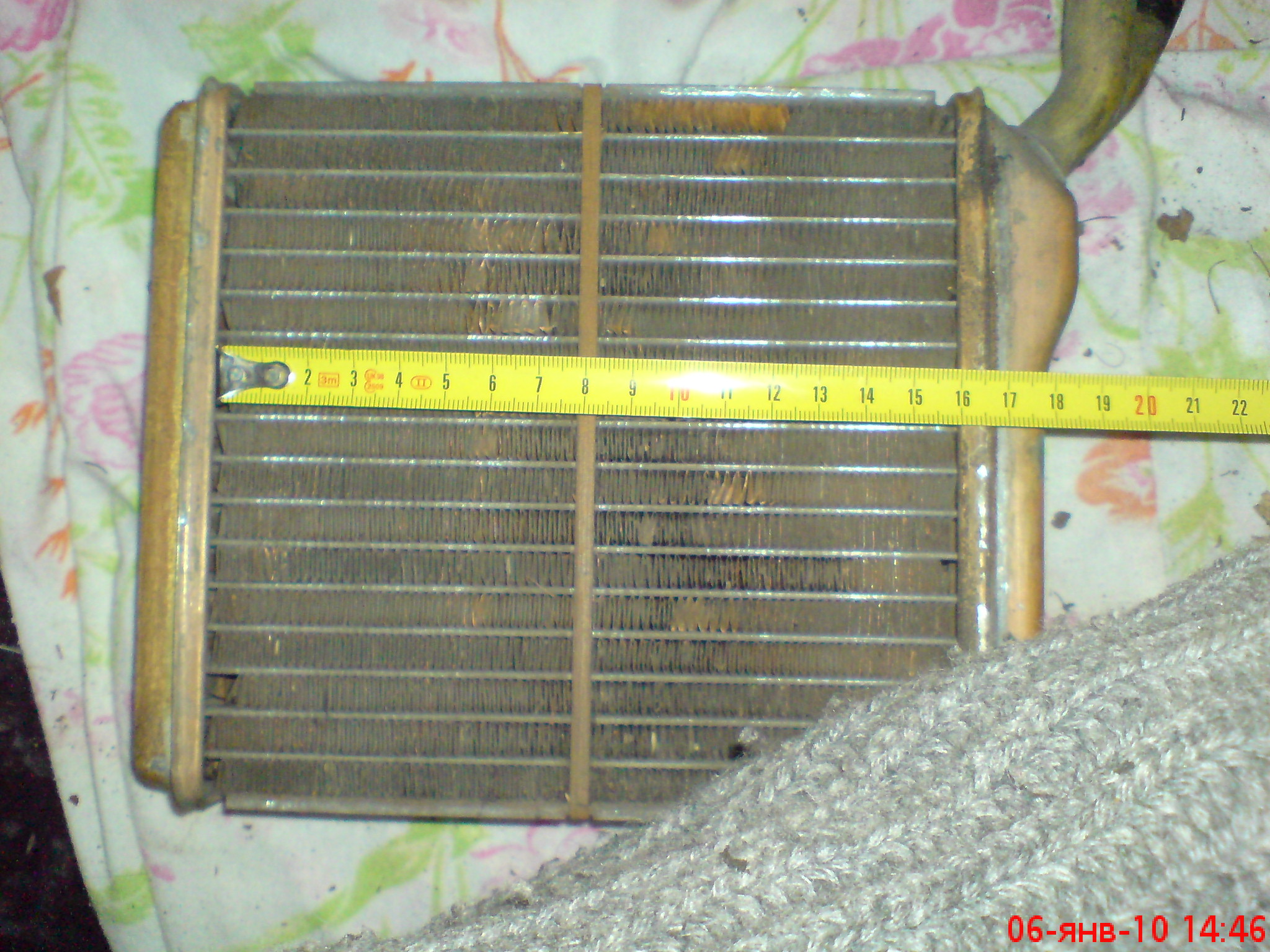

    снятая крышка тут ни при чем. Шланги на печке как у тебя подключены? из блока куда шланг идет - в верхнюю трубку печки или в нижнюю?
    #483 Djus12
    Отправлено 26 января 2012 - 08:27
    Djus12
    • 3 088 сообщений
    • Железногорск
    Мужики да все это правильно у меня.Шланг из блока как положено в нижний патрубок. :D Я все же склоняюсь к нехорошему Тазовскому радиатору.У меня родной,забитый так же дул :o А сегодня уже -18 :o Благо две машины.Проедусь еще сегодня по магазам,посмотрю.Уж больно он у нас маленький.На Оке и то больше :D Че пхали немцы хреновы в такой большой машин.Хотя может и правильно.В маленьком то жижа быстрее меняется по идее чем в большом.А о китае какие то отзывы не очень.У кого хороше,а у кого и посцал.Не охотоа просто деньги выбрасывать да и лазить туда.А тазоаские медные очень страшные на вид :o Не внушают доверия.А покупать и распаивать.На хрен он такой новый нужен.Если ни чего не найду наверное помпу закажу электрическую
    #484 VladTr
    Отправлено 26 января 2012 - 08:31
    • 23 245 сообщений
    тогда могу тебе посоветовать взять алюминиевый радиатор. там пластины вроде как погуще стоятУ меня вчера в -18 машина прогрелась до отрыва стрелки показометра от нуля, сразу пошел теплый воздух. к рулю руки примерзали, а в салоне уже потеплело, по времени минут за пять-десять салон прогревается до приемлемой температуры (естественно, вентилятор на максимуме).Радиатор Монтереевский алюминиевый спокойно прогревает даже Фросин салон с огромными дырами в порогах

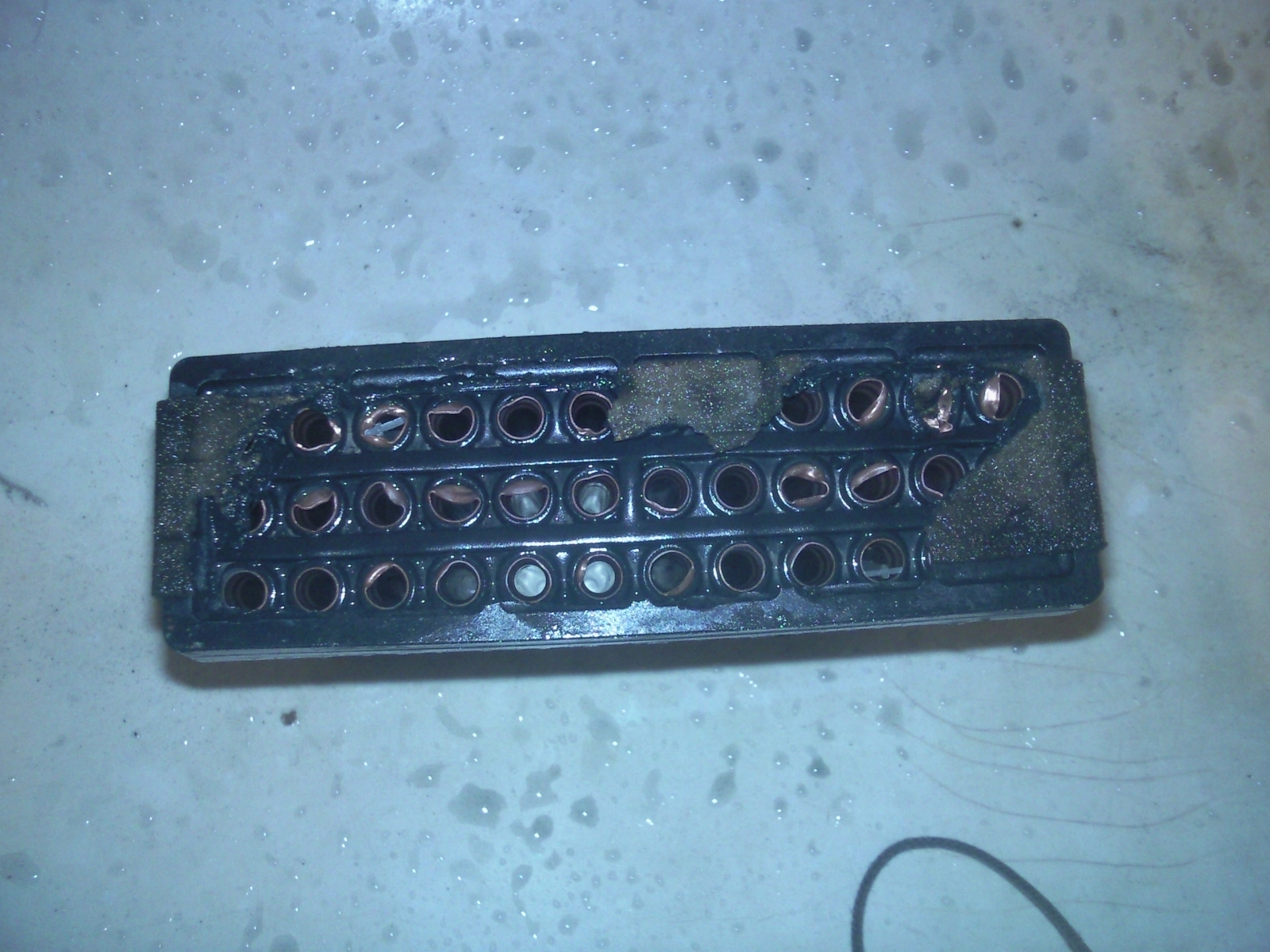

    в три ряда??? что-то не замечал...
    где то в теме "о благодарности за совет о промывке" есть фото моего зворвавшегося,там три ряда и трубки,трубки,трубки.Их много и они тонкие.Во
    #489 VladTr
    Отправлено 26 января 2012 - 09:43
    • 23 245 сообщений
    ну у меня другой радиатор...

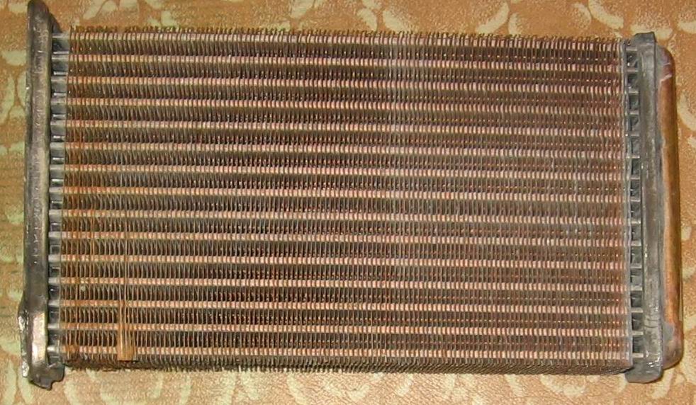

    у меня на трупере так было. Три ряда 5мм медных трубок,12шт в ряду. Пластины алюминиевые,примерно через 1мм,но еще и с частыми прорезями.Вазовский по площади обмена и рядом не стоял.

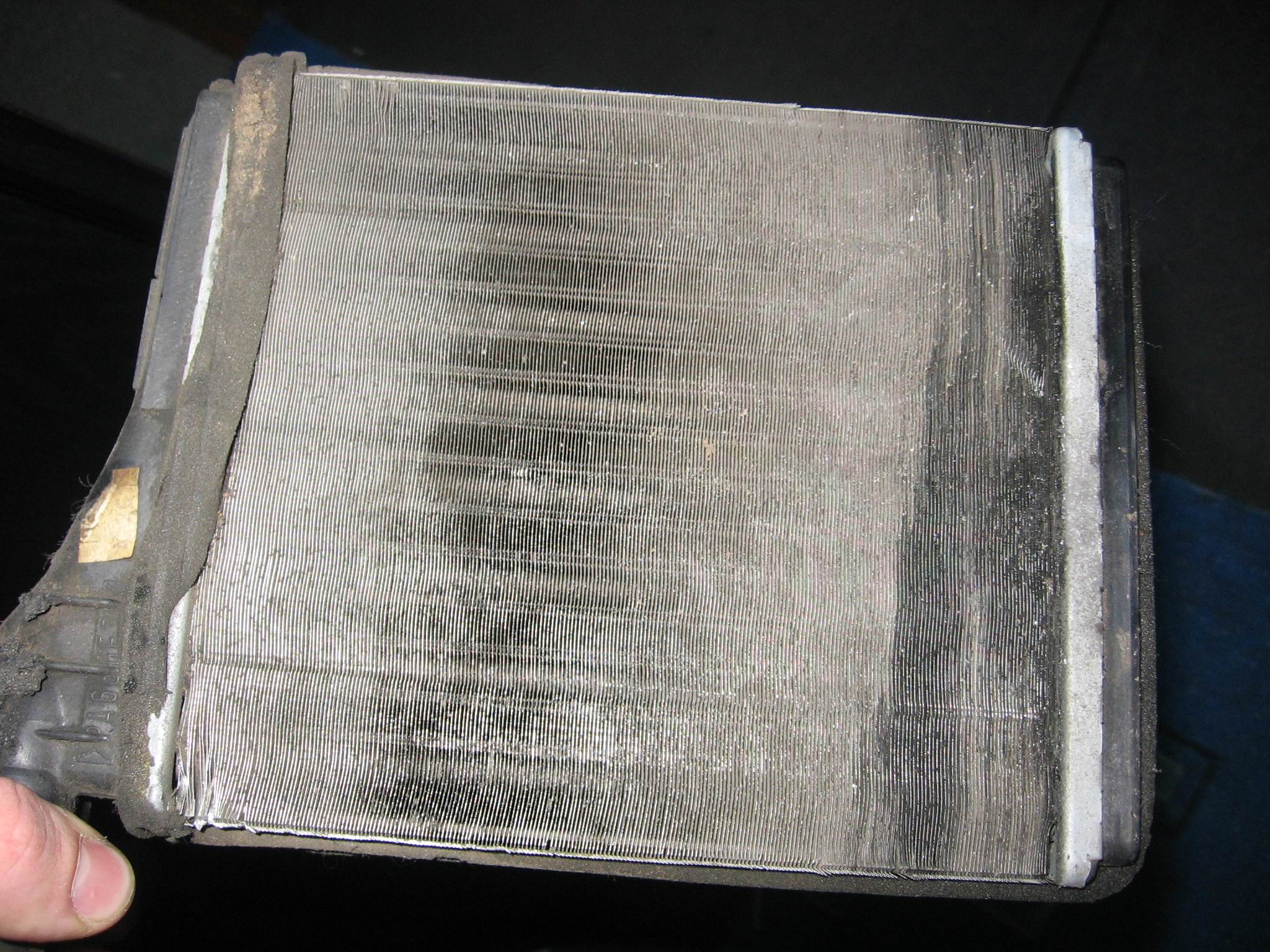

    Тут же писали,что очень хороше Скорее не очеь хорошие,а единственное ,что туда можно засунуть.
    засунуть туда можно что угодно, только постараться! хоть вообще всю печку разворотить. А вот с ужасным отличием от медного родного не согласен, они очень похожи
