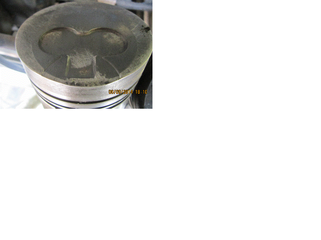

    только так, если позже

    ты Серег упустил момент, на 4 вкладышах либо зализаны отверстия смазки, либо очень малы и это только часть шатунных, вобщем они все в плачевном состоянии и если шеи кривые, то капиталка либо была бюджетная для продажи с заменой вкладышей, либо ее ни кто не делал...
    Теперь по размеру поршней, если у меня стоят 91.92, то следующий размер какой, это я как вариант расточит гильзы и вставить ремонтные поршня, по книге которую выставляли, там такого и размера нет
    вообще ничего не разберу, в экзисте 91.96 начинается поршень, у меня от чего стоят блин
    а блин это же кольца такие
    #503 Justice
    Отправлено 06 сентября 2014 - 19:56
    В этом месте поршни подплавляются обычно. Сам торец д.б. ровным.

    Дешевле просто гильзы поменять.

    чем дешевле гильзы поменять, если порши нужно новые, проточка гильз 3500, замена 8500 и тут ты попадаешь на полную поршневую гильзы поршни и кольца, а тут на поршни с кольцами ремонтные

    Поршни мерил? Они могут быть в номинале.

    поршни мерял, не помню сколько, но на них написано 91.92, ты хочешь сказать что эта подплавленость ничто не значит

    Забей на неё. Смотри канавки под кольца ( трещины, сколы ) и измеряй диаметр в районе пальца в нескольких плоскостях микрометром ( размер на поршне написан ) . Если нет микрометра то просто посмотри на равномерность и целостность рисунка но поршнях.
    И по результатам посчитай что дешевле купить поршня и под них расточить или перегильзовать под старые.
