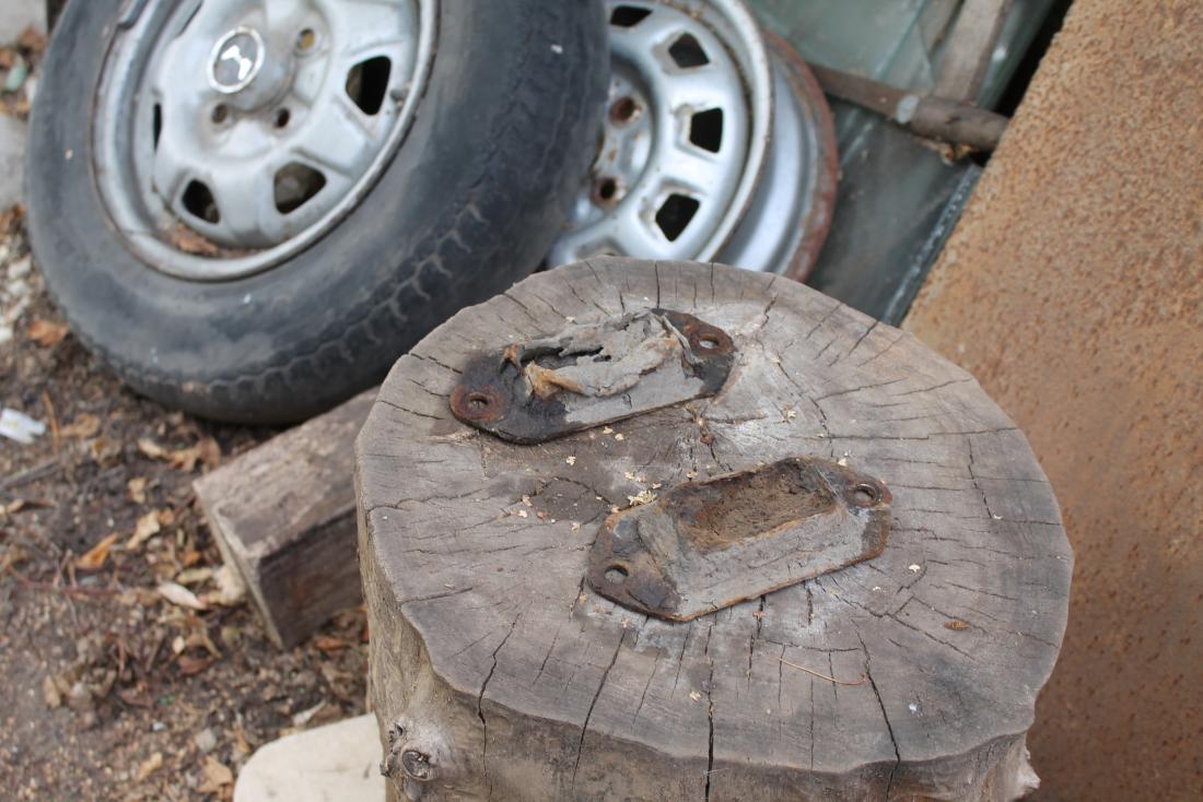

    По Саранским- когда в прошлом году я ставил колхоз (или уже в позапрошлом?), то часть нижних подушек смог купить производства СЗРТ (Саранск), так вот из НИЖНИХ 12-ти замену потребовали 6, это 1-2 и 4-й ряд. Саранские по прежнему мягкие, без трещин и в отличном состоянии. В питерском Балткаме по прежнему продают гадость (сажа под видом резины).
    Верхние заменил все на Саранские, из них 2 были в труху (просто целиком продавились), 4 с очень сильными трещинами.

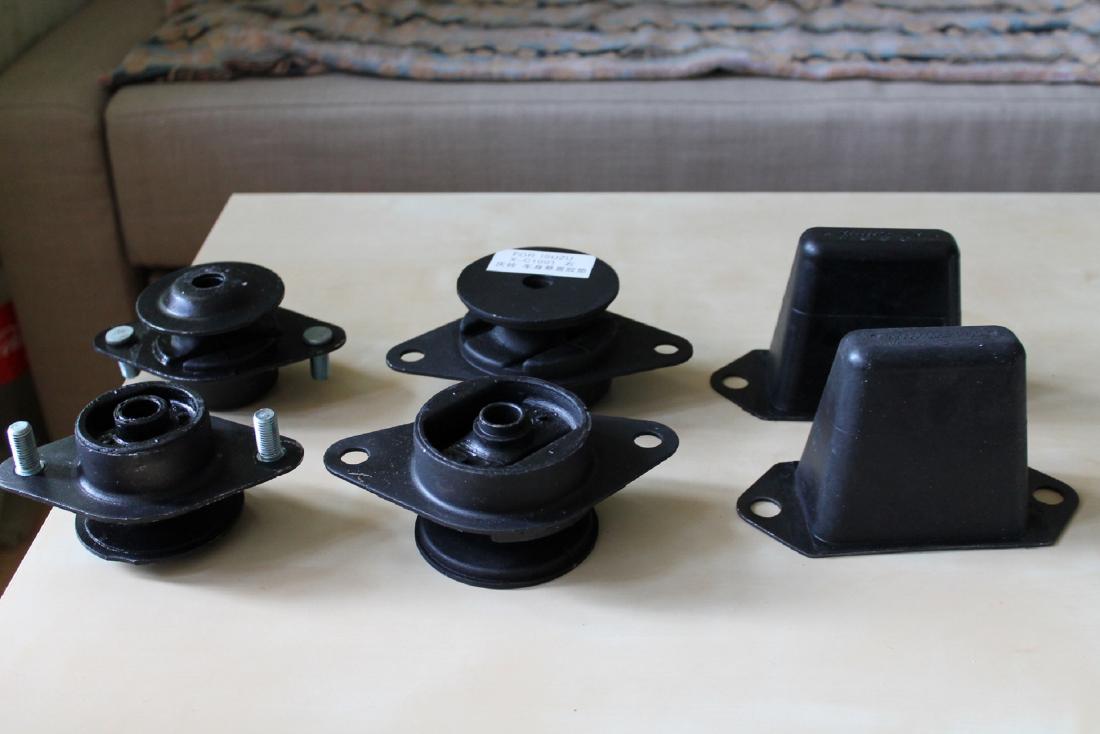

    Получил посылку из Китая (Тао-бао):
    Номера подушек и отбойников (буферов) заднего моста не знаю и на них не написано. О состоянии резины сказать ничего не могу, не специалист в резиноизделиях :) . Отбойники уже поставил, были воошпе :
    Вместе с пересылкой и услугами посредника вышло 3500 руб.
