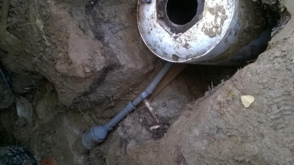

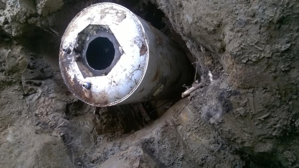

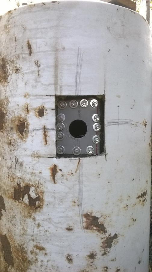

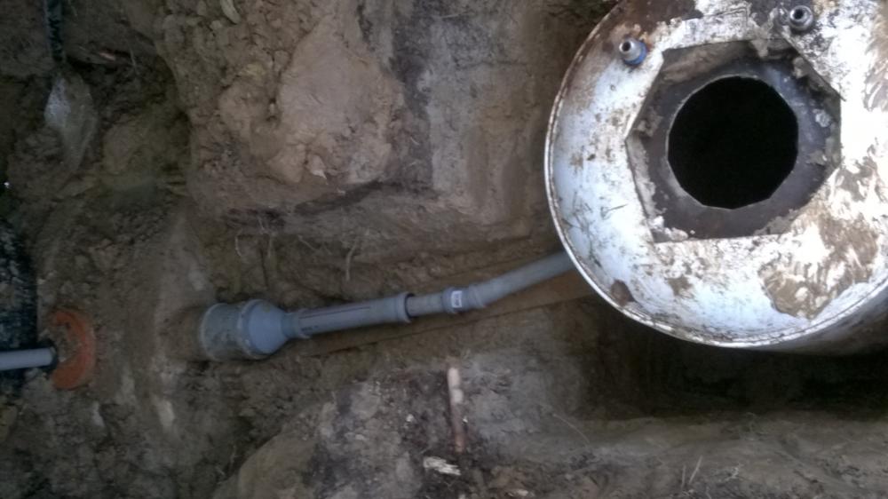

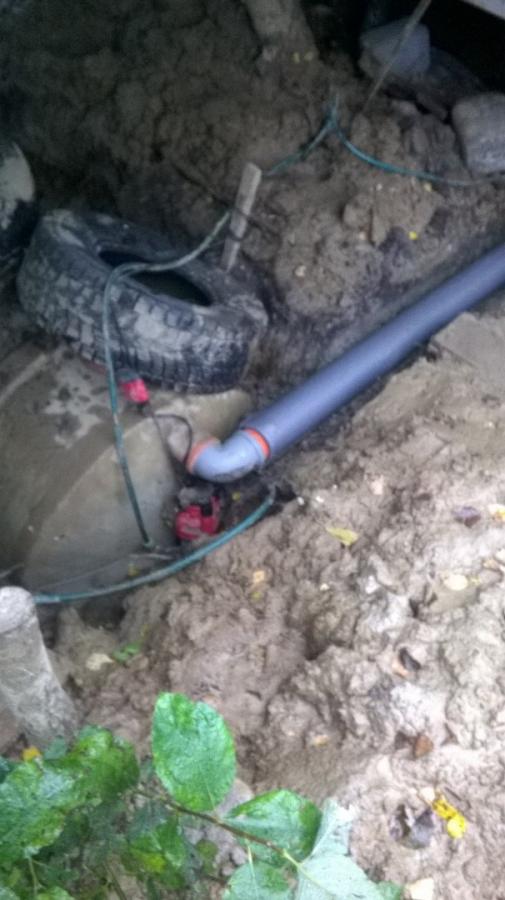

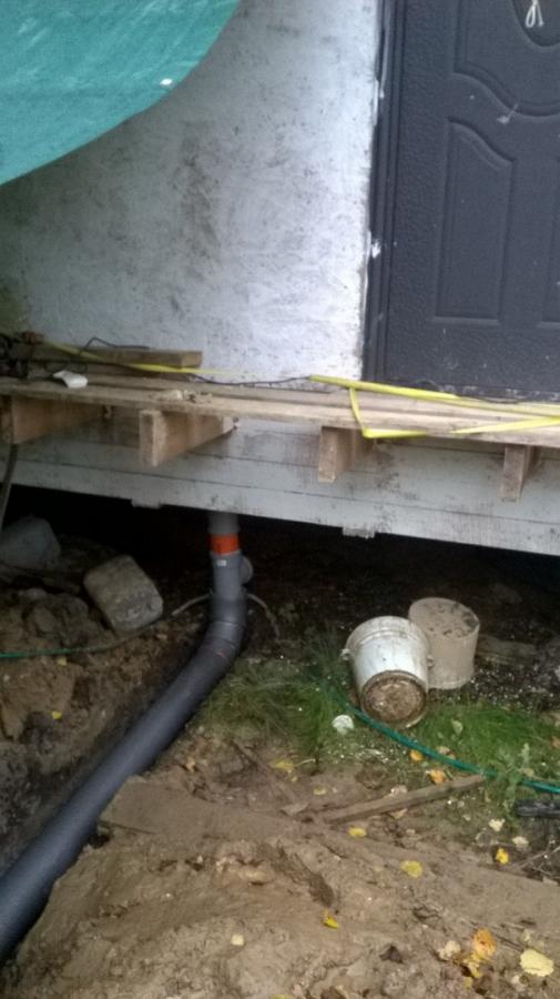

    септик подсоеденён.

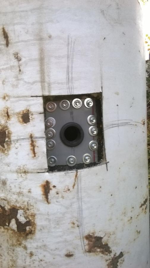

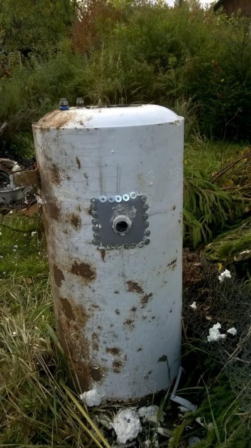

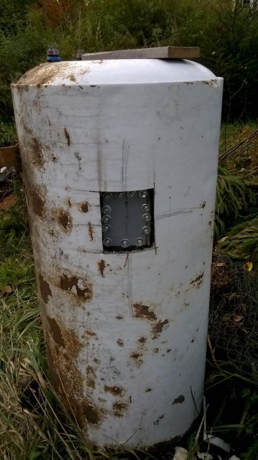

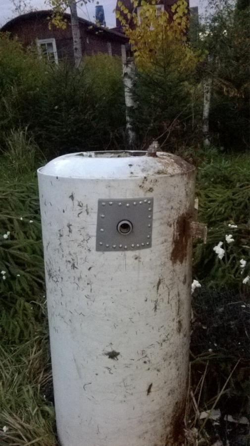

    сделал дренажно-перелевную ёмкость....200 литров.
    yduIPlcdpoI.jpg cSatR_CV_A0.jpg HXyU3jrLAak.jpg klHJ6D5_FDU.jpg LAuxJHM1R6g.jpg OfpKe60oA6E.jpg P0mtMDSOfR4.jpg pINH9calZ0U.jpg ]pJr9Z3vqMAw.jpg s0rUJmrlTfE.jpg vvgvO1BX0oI.jpg

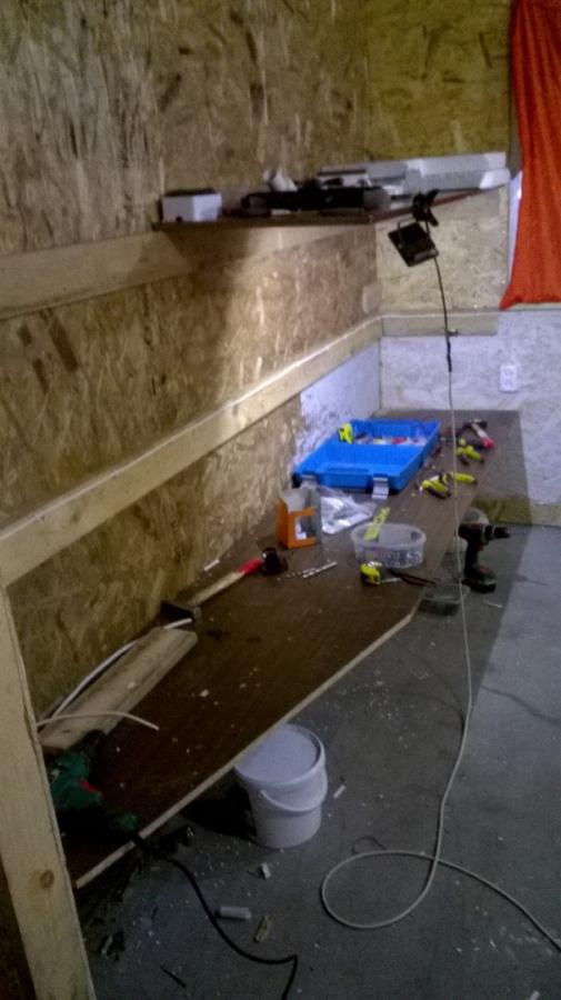

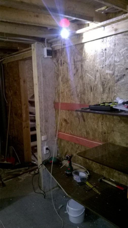

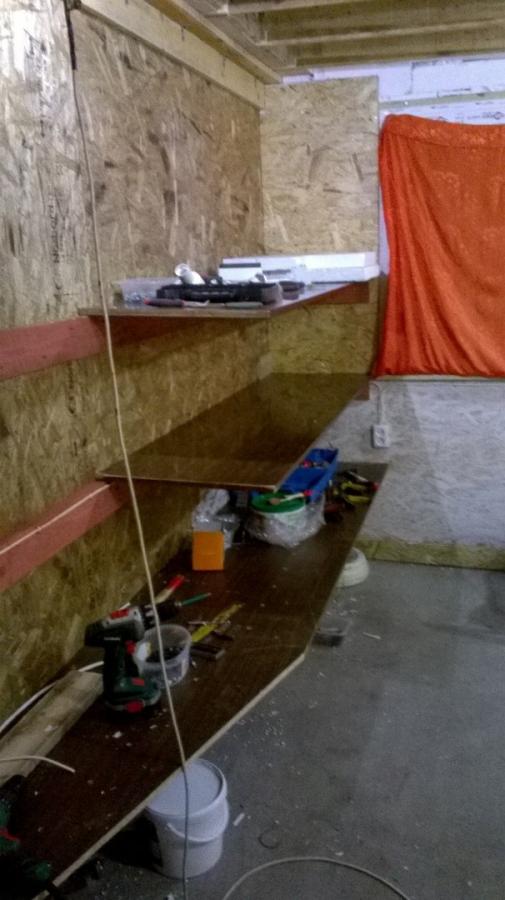

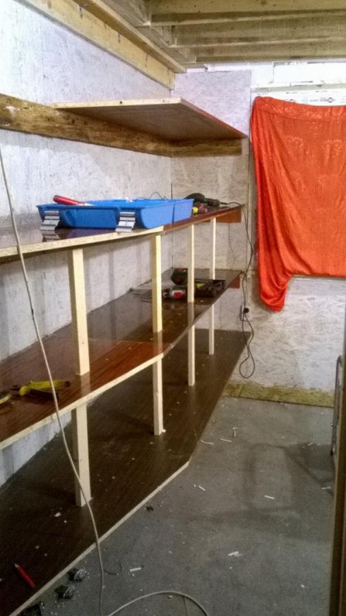

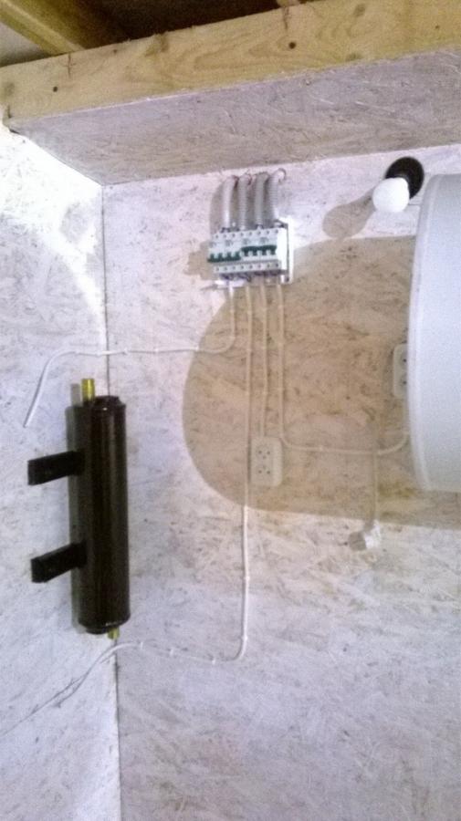

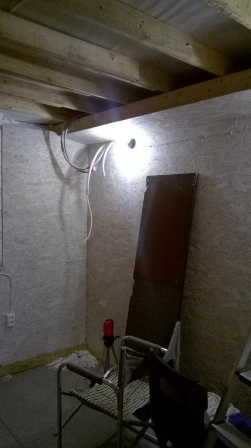

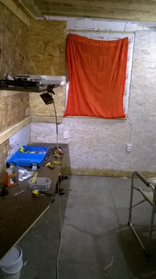

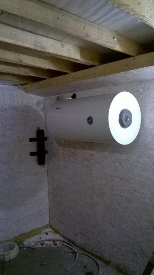

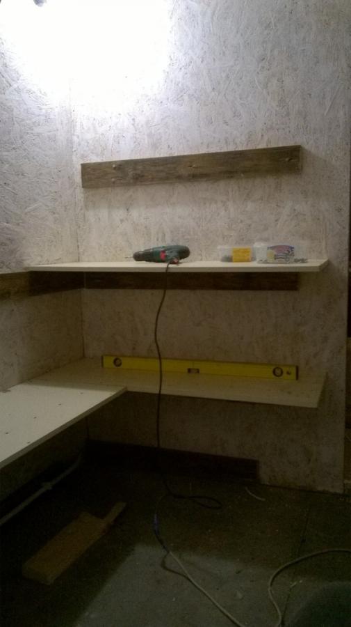

    благоустройство тех-отдела.
    7Qf9joHt8X4.jpg 9pLIjsWWrGk.jpg 64YkIGKh02Y.jpg Cs5Mk48651g.jpg CXsLSjKNpqA.jpg EARbgDCr0go.jpg m3fjFFh570A.jpg mpzM-NNy-9I.jpg nnTrpQa9smU.jpg QhAWaaPlcl4.jpg

    #505 Вехомечтатель
    Отправлено 08 октября 2017 - 16:34
    А выход из дома на септик зимой не замерзнет ? :wacko:
    Не глубоко то так...
    #506 andira2002
    Отправлено 08 октября 2017 - 20:06
    • 10 635 сообщений
    во первых,...канализация пустая,по определению,
    во вторых,...септик тёплый,....горячая вода используется.
    в третьих,...проблема не в заливающей системе,а в вытекающей.
    там будет греющий кабель.
    #507 Вехомечтатель
    Отправлено 09 октября 2017 - 16:51
    А можно подробней про греющий кабель?
    У меня получается длина магистрали от выхода из дома до септика 10-12 метров... И такое же неглубокое залегание. Ближе  не могу приблизиться  новым домом... Септик уже действующий
    Опасаюсь, что  замерзнут нафиг мои фекальные стоки в лютые морозы. :Cherna-facepalm:
    Рекомендации....
    Никаких малых и экономных расходов воды зимой,особенно горячей..лить не жалеть.
    Никаких капельных протечек из кранов.
    В твоём случае,взять греющий,(саморегулирующий)кабель для обогрева труб,(наружный)откапать трубу. .....Сверху!!!!!!положить кабель сверху!!!!!!!!!и я бы накрыл пенопластом 50 мм.на всю длинну.
    Мороз ударил,кабель включил.
    Расход 7-9 ватт на метр.
    Промерзает сверху.

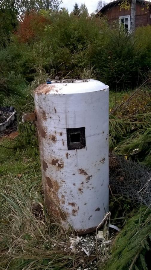

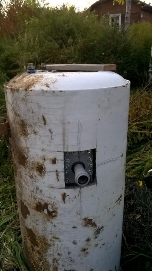

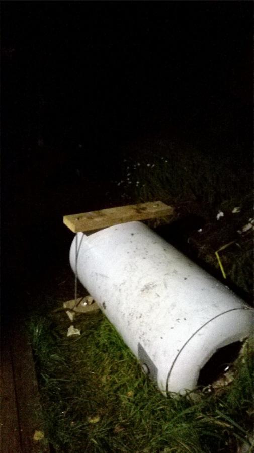

    • 10 635 сообщений

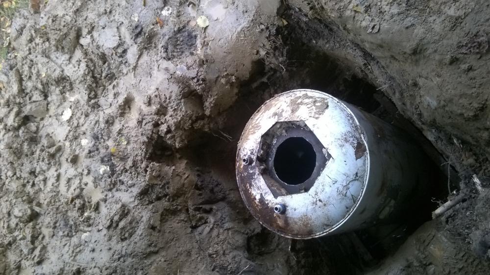

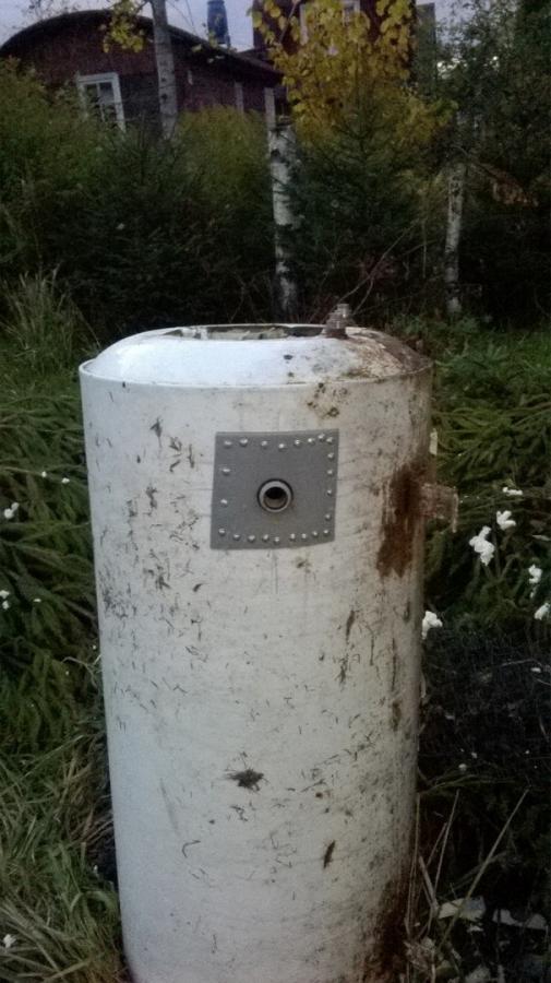

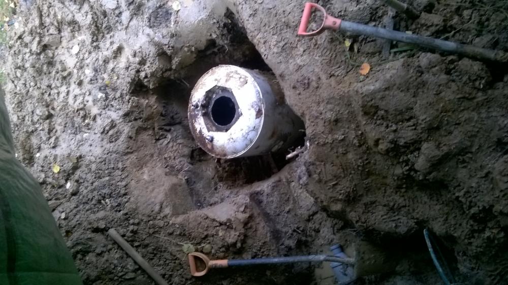

    Дренажно-осушительная ёмкость установленна и подключенаWP_20171010_14_20_31_Pro.jpg WP_20171010_14_20_21_Pro.jpg WP_20171010_14_02_17_Pro.jpg WP_20171010_14_01_58_Pro.jpg

    Дренажно-осушительная ёмкость установленна и подключенаattachicon.gifWP_20171010_14_20_31_Pro.jpgattachicon.gifWP_20171010_14_20_21_Pro.jpgattachicon.gifWP_20171010_14_02_17_Pro.jpgattachicon.gifWP_20171010_14_01_58_Pro.jpg
    Извращенец! :Cherna-facepalm:  :giggly:  :beer:

    Отправлено 11 октября 2017 - 11:13
    • 10 635 сообщений
    Дождь идет,ночь проработала.поддерживает уровень в яме.
    Включается и выключается насос сам.
    Летний режим работы фунциклирует

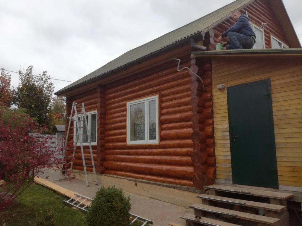

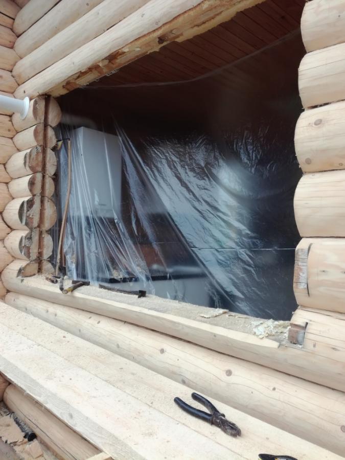

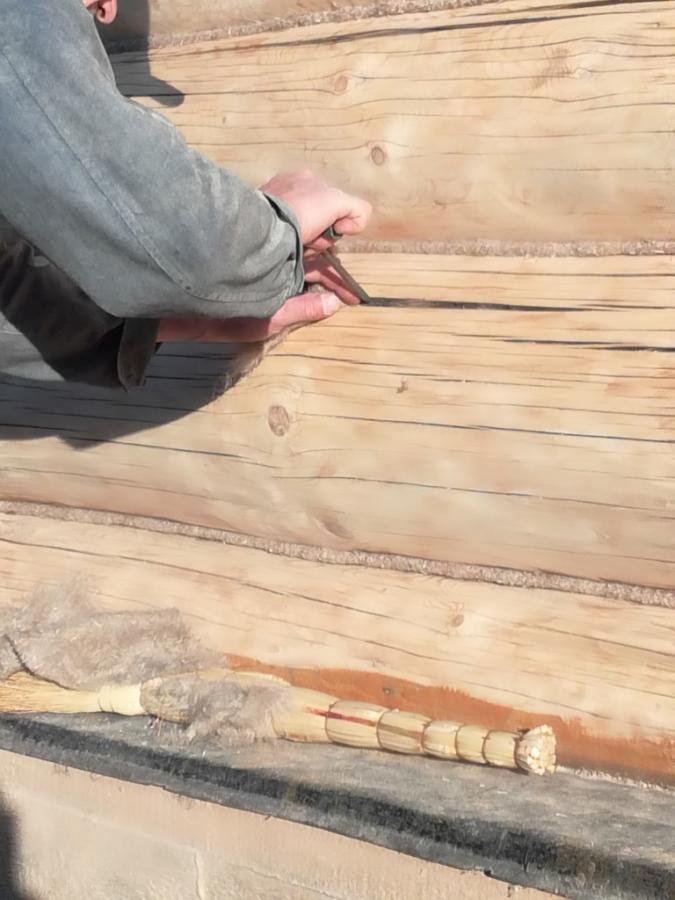

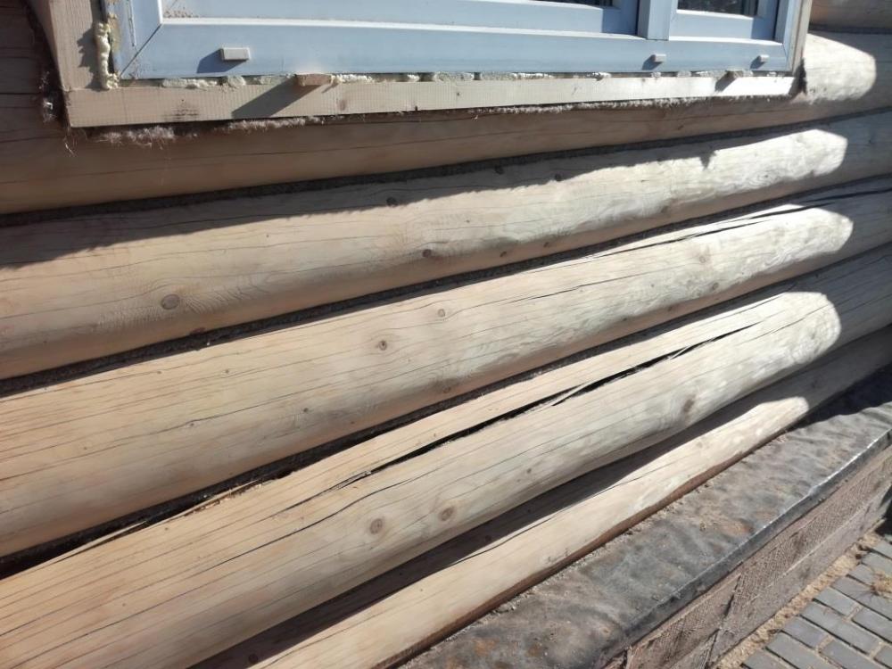

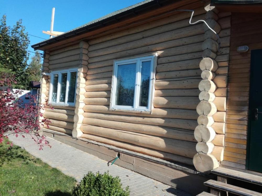

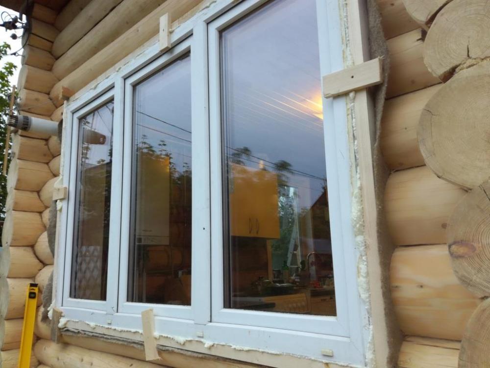

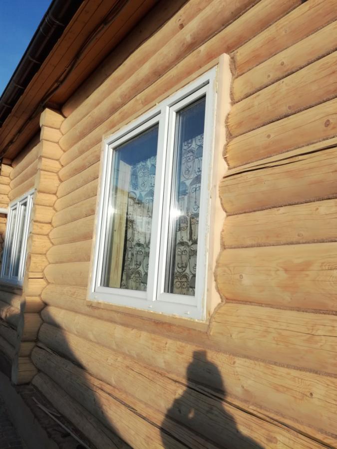

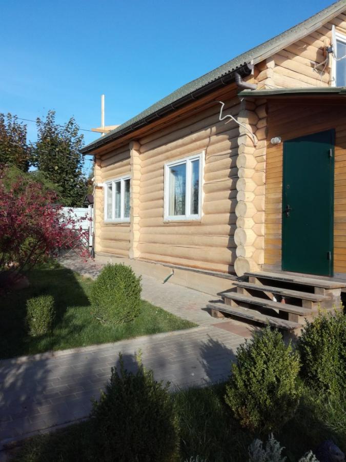

    Наконец до компа добрался и фотки сжал по человечески.

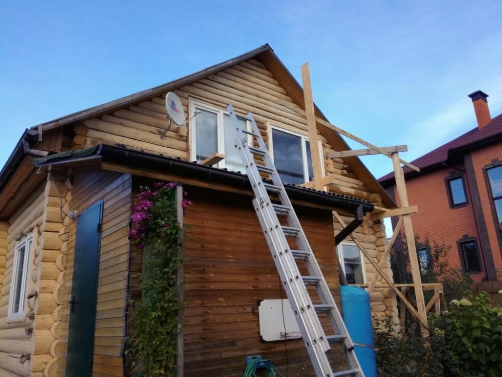

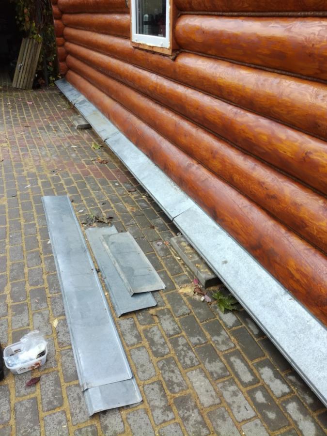

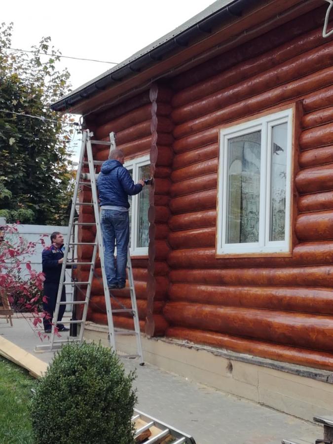

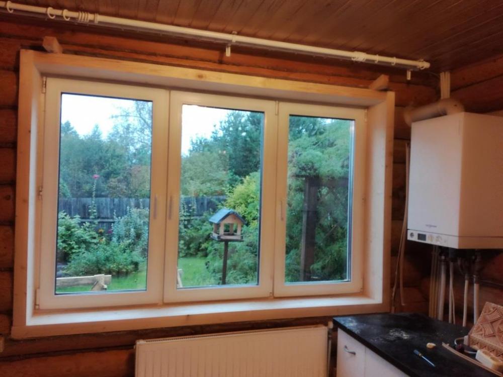

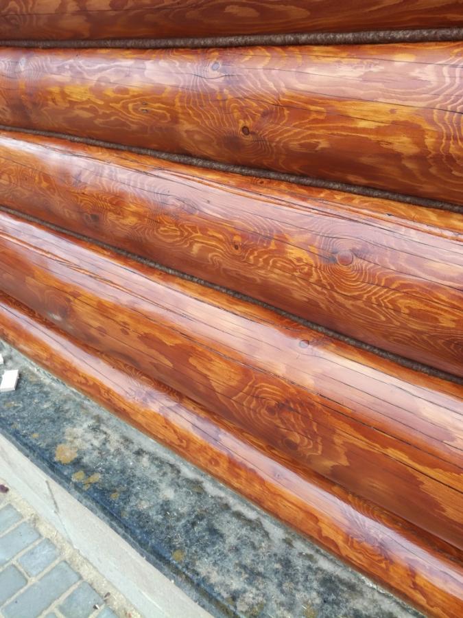

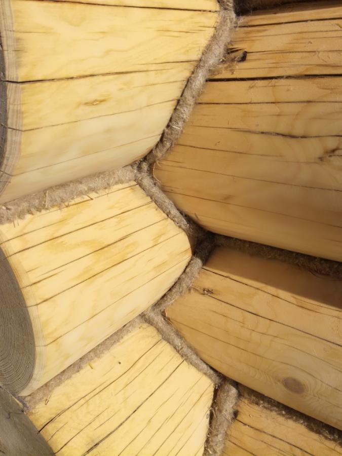

    Фотоотчёт о шлифовке сруба, конопатке ( в том числе и щелей в брёвнах с герметиком), переустановку окон с обсадными рамами и покраска грунтом с маслом.
    IMG_20171007_113919.jpg IMG_20171001_121438.jpg IMG_20171001_121147.jpg IMG_20171001_120802.jpg IMG_20170925_170226.jpg IMG_20170925_163654.jpg IMG_20170925_155859.jpg IMG_20170923_150140.jpg IMG_20170923_150132.jpg IMG_20170923_150114.jpg IMG_20170920_165839.jpg IMG_20170917_170513.jpg IMG_20170917_165811.jpg IMG_20170917_144406.jpg
    attachicon.gifIMG_20171007_113919.jpgattachicon.gifIMG_20171001_121438.jpgattachicon.gifIMG_20171001_121147.jpgattachicon.gifIMG_20171001_120802.jpgattachicon.gifIMG_20170925_170226.jpgattachicon.gifIMG_20170925_163654.jpgattachicon.gifIMG_20170925_155859.jpgattachicon.gifIMG_20170923_150140.jpgattachicon.gifIMG_20170923_150132.jpgattachicon.gifIMG_20170923_150114.jpgattachicon.gifIMG_20170920_165839.jpgattachicon.gifIMG_20170917_170513.jpgattachicon.gifIMG_20170917_165811.jpgattachicon.gifIMG_20170917_144406.jpg
    какие знакомые места..

    А мыши и птицы эту конопатку не выдергивают из швов?

    #517 rockfrog
    Отправлено 15 октября 2017 - 20:15
    Видишь как всё изменилось со времени вашего приезда. Даже Астурн приехав за ёлками этого всего ещё не увидел. :rolleyes:
    Я пассатижами пробовал дёргать - не получилось.
    Это льноватин, а не джут. Тем более сверху прокрашен маслом в три слоя :acute:  , птицы такое в гнездо не потащат.  :yes:
