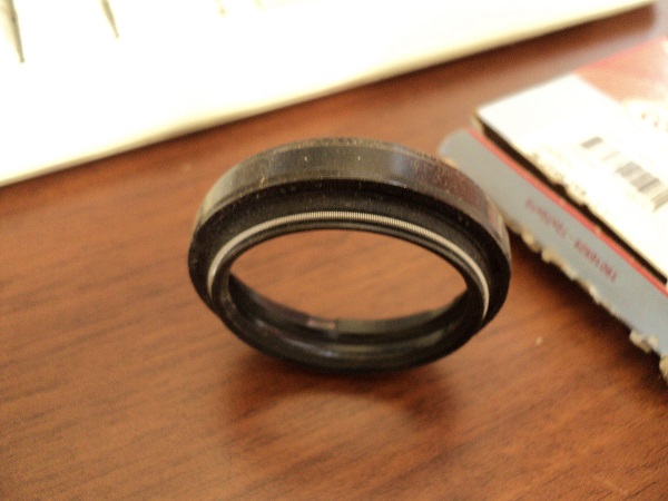

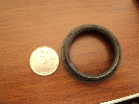

    всем привет. поменял рулевые наконечники.
    на машине становится приятнее ездить
    так как в этот раз тратился сразу на две машины, то не потянул на японские запчасти. купил карею
    надеюсь проездит столько, что я успею поменять всю подвеску
    купил так же сальник на задний мост.
    разобрал всё, вытащил старый сальник. достаю новый и не верю своим глазам
    короче привезли хрен знает что и от чего. ну бестолковые.
    и что теперь с этой байдой делать? ума не приложу .
    мой на много больше и другой вообще
    сейчас посмотрел. сальник слава богу с опель фронтеры
    стоит на хвостовой части коробки. полез посмотреть, а у меня и он сопливится
    пойду менять.
    придётся еще раз заказывать, но уже то, что нужно
    пойду менять.
    Я ставил обычные,подтачивал немного и два штуки втыкал.
