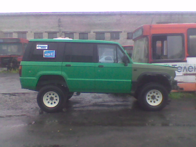

    Как вовремя тема всплыла!!!! :) В начале недели перенес мост под рессоры... Рессоры от УАЗ 469, серьги пока фроськины. По передку. Перенес шаровую под рычаг и закрутил торсион до тех пор пока верхний рычаг не уперся в отбойник..... В итоге получается... если мерить по крайним точкам порогов, то зад выше переда на 4см, а если по колесным аркам, то 9. Как быть? Подрезать отбойник или проставку под шаровую...? Просто видок у машины как у джигитской 8ки.... Хотелось бы по ровнее... Кто делает на родных рессорах, то у них разница еще больше должна быть!!!! Подскажите как выйти из положения? Кстати. Почему нельзя сделать проставки под передний мост более 15мм(написано выше)? Я так понимаю не хватит кардана. А если поставить проставку как на заднем? И мост немножко повернуть хвостовиком вверх. Для этого надо сделать задние проставки немного короче передних... Или ерунда получится?

    Сейчас ШРУСа в стоке (от отбойника до рычааг 20 мм), под передком брёвнышко (временно :D ) примерно 60 ммФото000.jpg

    У меня рессоры от обычного, не знаю как и выразится, короче с брезентовой крышей. Переднее крепление чуточку разжато, зад переварен(до меня). Резинки в рессорах уазовские... стоят 10р/шт. Серьги стояли газелевские, тк загиб у рессор намного меньше родных. Из них выкинуто 2 нижних листа. И переносится центральный болтик на 80мм. Но с переносом моста газелевских через чур много, поставил родные с донора, но у них оси несколько тоньше, но мне передвигаться по гаражам хватает. Фотки постараюсь ближайшее время сделать.

    Это получается вварить его внутрь рамы... Я так понял? У меня мысль возникла. Тк рессоры стоят уазавские, а в них листов много, то я подумал, а что если выкинуть еще листик? Получится 5, зад немного осядет, плюс вероятно рессоры немного распрямтся(надеюсь) и все получится не так страшно... :) Да и зад станет немного помягче.... Как вам такой вариант?
