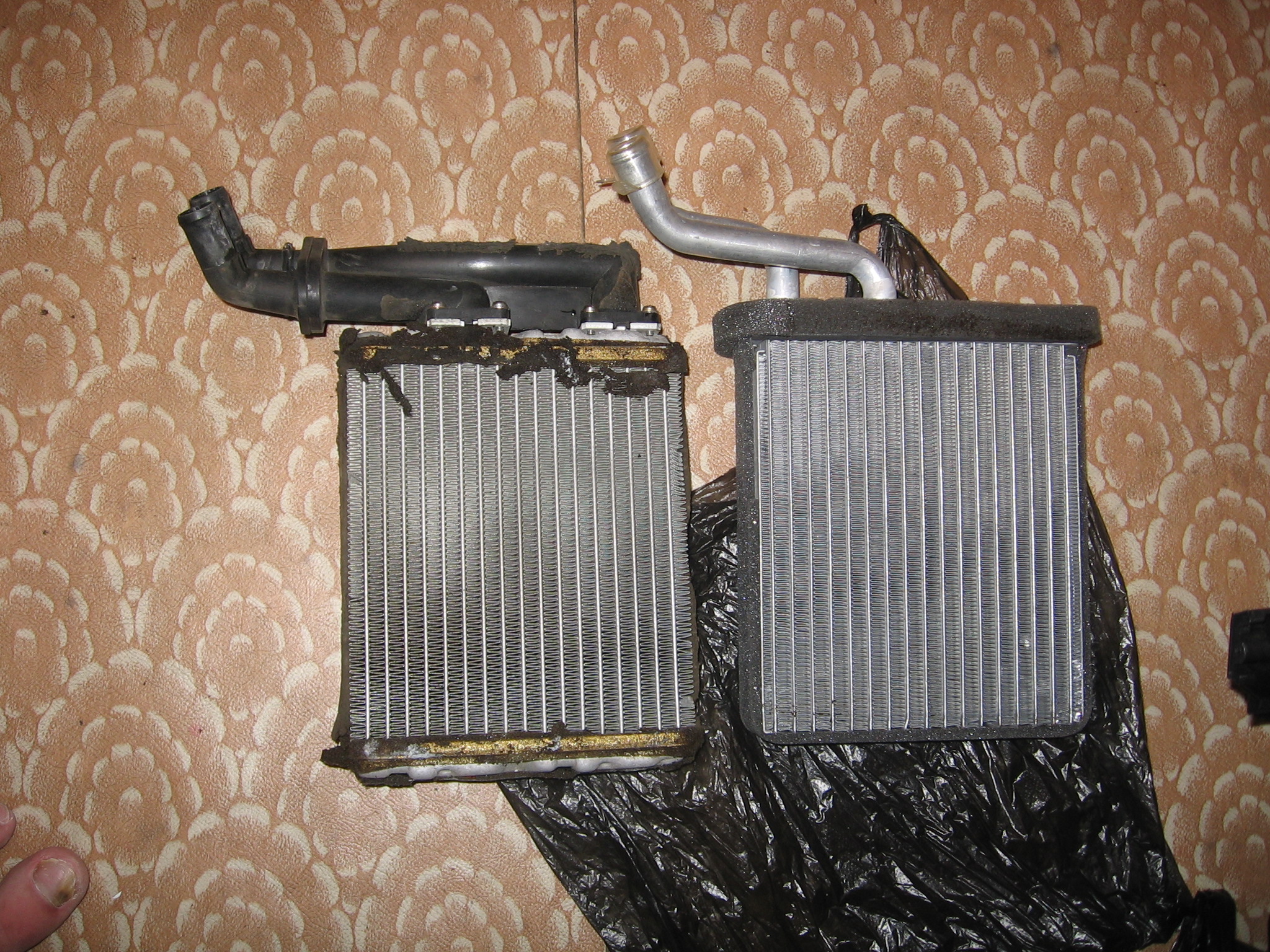

    Вот всю бы разворотить было бы не плохо :D Что бы туда засунуть целиковый такой.Летом полностью разберу и гляну может че и можно сделать.Все равно лезть.Надо все заслонки отревизировать.Сегодня свой заехал после работы ,запустил.Но еще гофру не одевал.Пощупал .Стрелка еще не поднимается а он уже горячий :D .Завтра выгоню,пробки погоняю и проверю.Если не посцит ни где.Специально ща заводил ,а утром посмотрю.
    разворотить кого???если что - могу сказать, что в отличие от родного Фросиного восьмерочный радиатор имеет большее количество трубок и толщина их тоже больше. Так что по идее он наоборот должен греть лучше!

    По идее я не знаю.Но сегодня выезжал на авто с прочищенным Фросевским радиатором.На улице -17.Блин,в машине реально жарко :D Дует горячий воздух.Совал под кран с горячей водой обои.Обои радиаторы были горячие,что рукой еле держался.Но с Тазовским хреново почему то в авто было.На днях разберу Тазовский,гляну.Может чего забыли :D Может Фроськин меньше и ОЖ быстрее через него идет и по этому горячее.Не знаю.Но Фроськин реально рулит.Таз он всю жизнь был говном.Только зря моторный щит раздуплил.Правильно говорят,что скупой платит дважды.
    вот тебе для сравнения китайский и родной с Аксиома:

    А почему в Тазовском больше трубок :o Это у вас во Фросевском мало почему то.В моем лично 16 в ряду :D Ну вот по картинке выше в Китаезном даже нет бочка с низу.Я когда то на Пассат брал Китайский.Привез в гараж а нижний бачек смотрю как то плохо прилегает.Я его дернул а он отпал :D И,что я увидел.Бачек для понта был,ну под размеры,что бы.А там трубки по кругу закольцеваны и все :o Где же он греть будет.А он после -20 и не грел почти.А на Пассике радиатор заменить -это не на Фросе.Там всю торпеду снимать надо,все троса отсоединять и коробок полностью вытаскивать.Так,что Китай тоже гавно.А Тазовский медный покупать за 1500 да еще потом резать и паять.Да на хрен он нужен.Вон видел у Vasco за 3,500 маде ин USA :D Лучше уж такой взять.А Тазовский не резаный как то не эстетично там торчит.И почему то плохо греет :D Перегородка вроде стоит там.Надо еще низ вскрыть и глянуть может там спирали забыли поставить :D Короче ну его в опу,такой колхоз :D

    а причем тут "бачок" и "греть" ??? он что, бачком греет???вот если честно, то абсолютно похрен, большой бачок, маленький или трубки закольцованы. Греет он все равно трубками, причем наибольшая теплоотдача ближе к геометрическому центру, там, где основной поток воздуха проходит.Кстати, ты про какие спирали написал?Ладно, сейчас на Аксе проверю, как китайский греет
