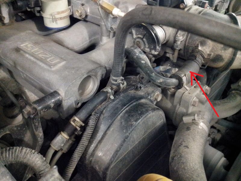

    Воздух свободно поступает в пространство под клапанную крышку, на которой нет отвода на клапан PCV ... и конечно же как и любое другое пространство под крышкой, это имеет СВОБОДНЫЙ сток в поддон. Что тут непонятного?
    А вот фото ... например с моего движка ...
    стрелка показывает на трубку, по которой чистый воздух СВОБОДНО поступает в правую голову ... и это сделано именно для работы системы ВЕНТИЛЯЦИИ.  А клапан PCV подключен уже к левой голове.

    Ну вот, теперь понимаете в чем несоответствие? воздух не может свободно поступать в поддон никак, если конечно нет дырок :giggly:  Там снимается давление опосредовано за счет системы вентиляции и она замкнута на впускном дросселе а вход под клапанными крышками. Поэтому и просил уточнить в какую трубку вы хотели возвращать масло....И поэтому не надо меня обвинять в незнании процессоф, печатая не правильно! давайте еще за циклы карно зарубимсо? :)

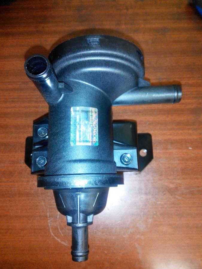

    Фото масло отделителя тоже выложил, но вы поймите, что если попробуете сливать масло через трубку которую вы на своей фотке обозначили, результат не изменится - впускной коллектор и дроссель будет весь в говне масле. Иначе, как сделать непосредственный слив в поддон с масло отделителя не получится. Иначе бы его конструктив имел бы два патрубка а не три. Тем более уровень давления в патрубках меняется от оборотов нагрузки и температуры, и в правом патрубке может быть как разряжение так и некоторое давление. И подав масло на патрубок обозначенный правой головы вы сделаете глупость.

    Система вентиляции картера с PCV клапаном имеет простейшее устройство. Из клапанных крышек идет две трубки, одна справа толстая к воздуховоду ПЕРЕД дросселем, на ней нет никаких клапанов и т.д.,, предполагается, что она высасывает газы из двигателя на режимах, когда дроссель открыт, и через него проходит достаточный поток воздуха. Вторая трубка с левой стороны подключается к коллектору ЗА ДРОССЕЛЕМ, т.е. высасывает из мотора газы с помощью вакуума. Естественно, если ее подключить без дозирующего клапана, то учитывая ее немаленький диаметр, поток воздуха, забранного через никак не отделенную от сообщения с атмосферой правую крышку гбц, будет сильным, а холостой ход - диким, при этом топливные коррекции никак не будут реагировать на увеличенный поток воздуха, также как не выскочит и ни одной ошибки потому, что весь воздух будет учтен через ДМРВ (приблизительно так люди мучаются, если у них по неизвестным причинам задран холостой ход, а коррекции на сканере в норме - это либо через вентиляцию гонит, или заслонка негерметична). Так вот для того, чтобы дозировать поток воздуха с газами, был внедрен клапан PCV, Утверждения о том, что сальникам будет хана без левой ветки довольно спорное, так как роль "сапуна" выполняет не левая, а правая ветка вентиляции. PCV нужен лишь для более качественной вентиляции и циркуляции газов на холостом ходу и слабо нагруженных режимах, также я не понимаю, как трубка от PCV может забиться продуктами разложения масла, у меня старый мотор был весь в гудроне, в коллекторе пятимиллиметровый слой "асфальта", но эта трубка была чистой - мотор на холостых развивает сильнейшее разрежение в коллекторе, она просто не может забиться, вся грязь осядет дальше - в самом коллекторе.
    По поводу маслоуловителя от хундая - его номер 26740-45500. Народ, мучающийся с забивающимся маслом и мазутом впускным трактом, активно его ставит на разные машины, работает, судя по отзывам, хорошо. Но я так и не нашел пока для него удобного места под капотом, как и не нашел, куда подключать слив масла. Вваривать штуцер в поддон слишком долго, а также небезопасно, ибо от него придется тащить длинную трубку вверх, что может окончиться плохо, спереди ремень с кучей агрегатов, а сбоку горячий выпускной коллектор. Также, если ставить его в разрыв ветки с PCV, нужно будет ставить дополнительный клапан на сливную трубку, так как внутри у этого фильтра никаких обратных клапанов нет.
